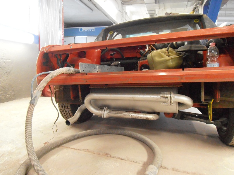

avrei bisogno delle misure larghetta e altezza diametro fori della paratia calore della mc
in quanto la mia quando lo aquistata non l'aveva . in oltre se mi dite come e' fissatta .
(o visto delle foto come e' ma non era installata )
grazie a tutti in anticipo

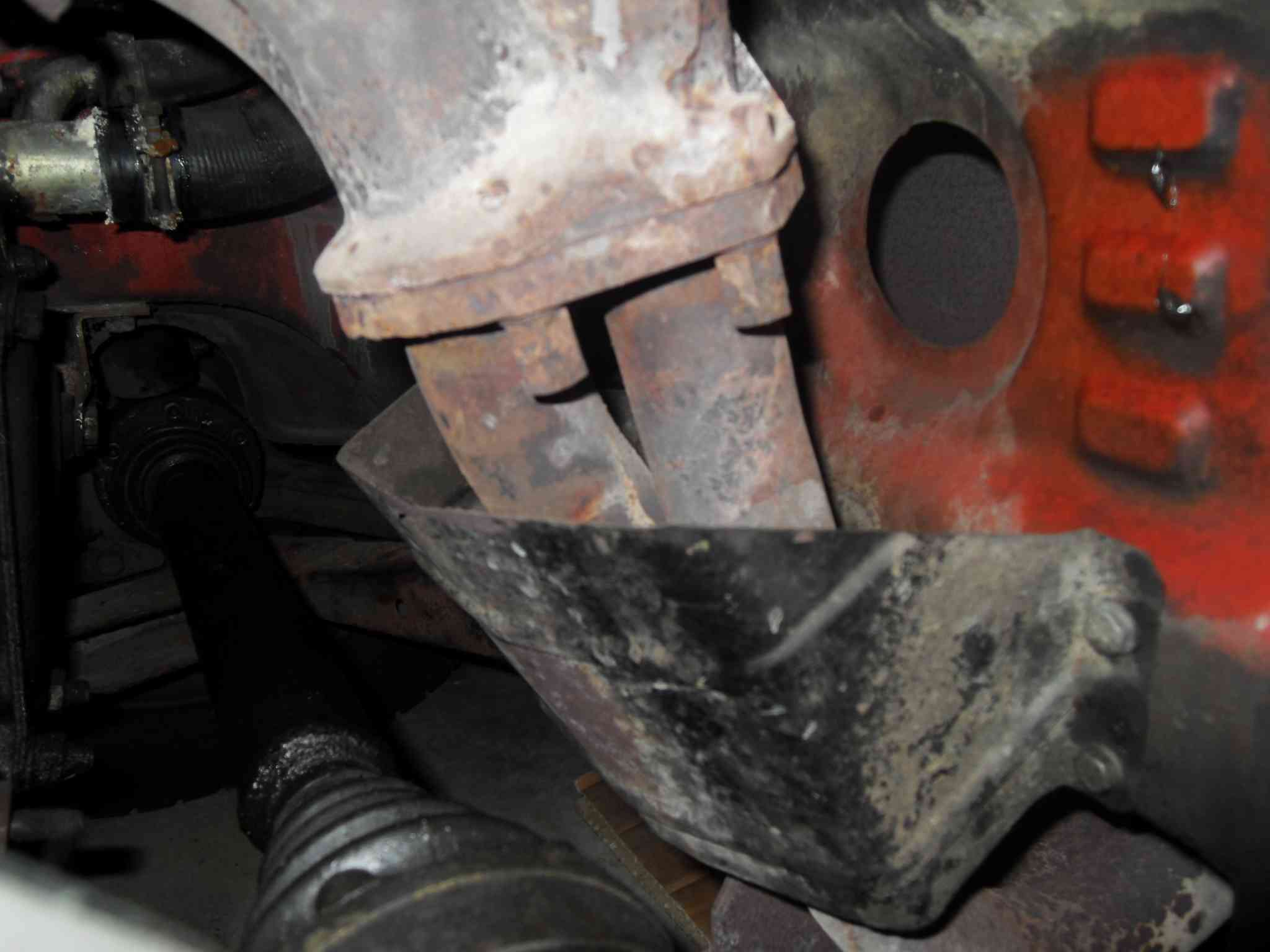

qualcuno ti ha poi fornito le informazioni che cercavi? Era il particolare che vedi nella foto allegata?

no . non e' quello , ma non sapevo neppure che esisteva grazie comunque.
nessuno mi a fornito tale risposte, quello che cerco si trova tra il paraurto e la marmitta
a 6 fori. non so neppure il diametro dei fori ,
dovrebbe essere circa 15 cm dove ci sono i fori
non so la larghezza la profondita'
il fissaggio dovrebbe essere tramite delle viti passantidove si posiziona la ruota di scorta
penso siano 4 di cui 3 verso il motore e 1 verso la targa . sepre nel vano motore
suppongo sia li in quanto ci sono delle asole con fori da 6
purtroppo la mia auto a avuto qualche inpatto sul posteriore lato dx devono aver strappato il paraurto
e anche questo riparo.

Le misure non te le so dare ma è largo come tutto il vano marmitta, ha un foro rettangolare per la presa aria calda al filtro aria e scende in verticale fino all'attacco del paraurto post, è fatto in fogli d'alluminio al cui internoc'è del materiale anticalore (credo derivato dall'amianto)
E' fissato ai 3 fori asolati da 6mm sul piano ruota di scorta e alle staffe paraurti con delle staffette rivettate al riparo calore.
Se hai pazienza, quando mi rientra la BMC in officina faccio 2 misure

ti ringrazio , molto gentile se riesci a fare anche delle foto .
io ne o costruito una proprio sabato in alluminio , ma non pensavo che era imbottito
di isolante, amianto o oltro lo fissato solo alle asole n4 viti d 6
non so dove e la presa aria. sempre che la 1 serie ce l'abbia
in quanto la 2 a il filtro aria spostato.

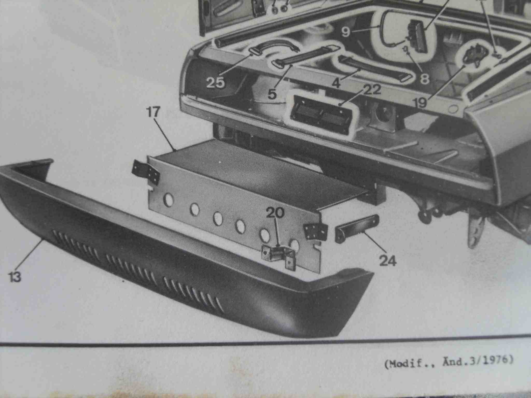

Il paracalore ( quello posto tra paraurti e motore quindi) della S1 non ha l'apertura per la presa d'aria ( estate - inverno) in quanto il filtro aria della S1 è posto in zona serbatoio benzina e non zona fanale posteriore come la S2.
In realtà le differenze finiscono qui. Le foto non si fanno bene a causa degli spazi ridotti quindi Ti allego copia del catalogo ricambi.

caspita grazie mille .
meglio di cosi non si puo'.grazie ancora
ora mi mancano solo delle misure dei fori e l'altezza della lamiera lato fori
x le altre misure ci arrivo da me.larghezza fino alle staffe paraurto con asole x fissaggio
profondita' fino alle asole ruota di scorta . manca h lato fori diametro fori .
grazie ancora
