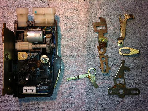

Hallo zusammen,
ich habe seit geraumer Zeit das Problem, dass sich meine Fahrertür nicht mehr öffnen lässt. Dies heißt für mich derzeit, dass es immer eine sportliche Übung bedarf das Auto über die Beifahrerseite zu besteigen. Ganz abzusehen davon dass es in einer Notsituation probleme bereiten könnte, ist dies schon eine mehr oder weniger peinliche Aktion :)
Hatte jemand hier schonmal die geleichen Probleme? Oder ggf. einen Lösungsansatz, zumindest die Tür mal wieder aufzubekommen?
Ich denke ADAC od. Schlüsseldienst könnten hier sicherlich die Tür mit Ihrem Luftpolster "aufbrechen". Aber vllt. geht es ja auch noch einfacher.
Grüße
Tobias

Geht die Tür nur von Aussen nicht auf, oder auch von innen?
Weil dann wird wohl was im Schloss zerbrochen sein, da kann dir der ADAC dann auch nicht weiterhelfen.

Wenn von innen und außen nichts mehr geht dann lese das hier:
http://www.viva-lancia.com/lancia_fora/ ... msg-868962
Viel Spass beim Prokeln und vor allen dingen muss auch vorher noch die Türverkleidung ab.
Gruß Matthias

Oha, das liest sich ja gut.
Demnach kann ich mich darauf einstellen, dass ich sowohl ein neues Schloß als auch eine neue Türverkleidung brauch.

Da kannst du von ausgehen wenn sich deine Tür innen wie außen nicht öffnen lässt:(

Ich hatte vor 4 Jahren das Problem mit der Fahrertür. Erst den ADAC gerufen er bekam sie auch nicht mehr auf, Dann Werkstatt angerufen die haben ihn mitgenommen und repariert.
Zuerst haben die die hintere Tür rausgenommen dann haben sie mit einer Stichsäge den Bolzen der in der B Säule sitzt abgesägt.( Ich meine damit die Klaue wo das schloss einrastet was an die B Säule angeschraubt ist ) Danach kamen sie Überall ran .Das teil haben sie wieder angeschweißt und ist noch heute verbaut. Man konnte damals das Teil nicht Liefern. Ich weiß nur das der Lehrling lange gesessen hat um das teil abzusägen weil da nur sehr wenig Spielraum zum sägen ist.
Werkstatt Rechnung am 11,06,2008
Kosten Damals Arbeitslohn 140,00 € 2 X Schlösser 193,66 € ( hatte Beifahrer Seite auch wechseln Lassen) Plus keil 12,18 € = 345,84€ Plus Steuer kamen Satte 411,55 € Bei Raus.
Nun gehen sie auch schon wieder 4 Jahre lang ohne Probleme. Habe Letztes Jahr Hinten wechseln lassen auf der Fahrerseite weil es anfing zu Spinnen das Schloss wie Vorne Damals und Hatte da schon 195,00 € Für hinten links Bezahlt .Also geben tuts die Schlösser aber sie werden immer teurer.
Nachdem das Schloss hinten gewechselt wurde gehen auch alle Türlichter unten wieder und das Lampen Zeug hinten wie Leselampe und licht. Also Versuchs mal mit Aufsägen des Türbolzens kannst ja mal reinsetzen wie du das Problem gelöst hast.

Liest sich ja so, als ob das öfter vorkommen könnte... Neben der Elektronikschwäche nun auch eine mechanische Schwäche?
Was genau bricht denn da ab? Das sah eigentlich alles recht stabil aus...

Das ist ein kleines Metall-Teil im inneren des Schlosses was beim betätigen eines öffners den Fanghaken freigibt und
dieser dann nach oben schnellt,und somit die Tür öffnet.
Gruß Matthias

Die Mechanik des Schlosses besteht ja quasi nur aus Metallteilen...

Aber egal: Bolzen absägen und wieder anschweißen ist schon sehr grenzwertig. Schließlich will der Kappa ja ein luxuriöses Auto sein. Und beim Coupé dürfte ein solches Problem noch schwieriger zu lösen sein, da man ja keine hintere Tür ausbauen kann. Deshalb sollte sich mal ein Tüftler des Problems annehmen.
Verkleidung abnehmen und genau schauen, was da passiert bzw. passieren kann. Dann prüfen, ob man evtl. mit
einem Werkzeug die Tür entriegeln könnte. Ist das der Fall, würde ich in der Türverkleidung ein kleines Loch an der richtigen Stelle anbringen und mit einer Aufsteckchromkappe oder etwas ähnlichem verschließen. Das passende Werkzeug kommt ins Handschuhfach und wenn die Tür spinnt, kann man sie von innen öffnen. Es ist ja kaum anzunehmen, dass alle Türen gleichzeitig den Defekt haben. Der Aufwand hierfür steht in keinem Verhältnis zum Ärger, Mühen und Kosten der oben beschriebenen Sägemethode. Hätte ich einen Kappa, würde ich zumindest diese Möglichkeit mal checken oder eine andere Idee entwickeln. Da ich keinen habe, kann ich selbst nicht danach schauen.
