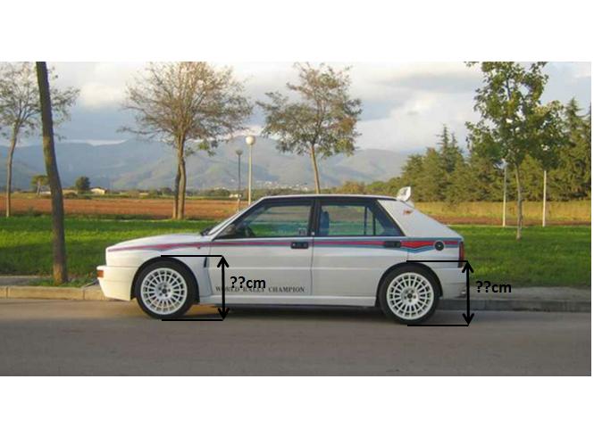

Ciao a tutti,
posso chiedere a chiunque abbia una Delta Evoluzione ma SOLO CON MOLLE E AMMORTIZZATORI ORIGINALI di verificare una semplice cosa:
con la vettura senza passeggeri a bordo potreste dirmi quanto misura da terra la vettura misurando l'altezza passante per il centro ruota fino al parafanghi come indicato in foto allegata...
Grazie

evo 2 con gomme lisce da cambiare 65.5 cm anteriore e 65 post.

Salve ragazzi la mia evoluzione misura 66 cm su tutte e 4 le ruote, cerchi da 17..
