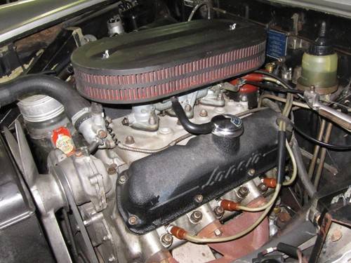

Ho comprato una lancia coupe pininfarina 2800 del 1964 radiata d'ufficio, sono in uno stato avanzato di restauro e ahime troppo tardi ho dato una sbirciata al numero seriale del motore, ho scoperto che esiste una incongruità con il libretto, ho un motore perfettamente funzionante della 2500 3b, io sul libretto dovrei avere un 826.030 invece ho un 823.02.
Nel reimmatricolarla potrebbe essere un problema?
Cosa mi consigliate?
Esteticamente qual'è la differenza tra i due motori?

Il motore 823.02 nel 1964 non fu più prodotto, mentre l'826.030 era già in produzione nel II semestre 1963. Questo fatto è facilmente smascherabile anche in sede di certificazione ASI (sempre che ti interessi farla). Ad un rapido colpo d'occhio le differenze nel cofano non si notano, persino il carburatore Solex C35P3 è lo stesso, però sul libretto si dichiara una cosa per un'altra. Per questo consiglierei di chiedere lumi nella sezione Burocrazia e dintorni.
