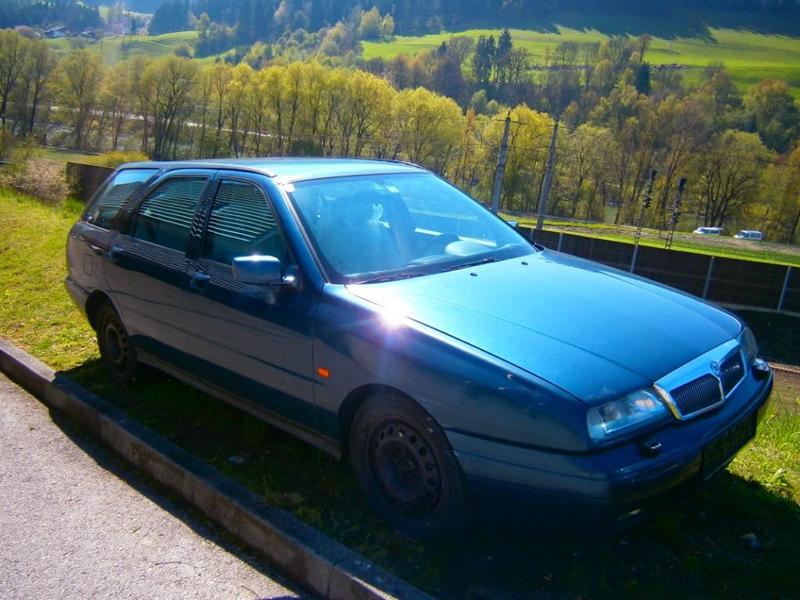

Ich wollte es euch nur sagen: Morgen hole ich mir wieder einen 20V turbo SW.... :D
Mit elektrischer Lederausstattung in Beige! (tu)
Mal schaun, entweder werden Teile in meinen 2.4 jtd wandern (Innenausstattung, Brembo-Bremse). und der Wagen in Teilen verkauft, oder er ist doch in besserem Zustand als gedacht und er wird zum Haupt-Auto. Dann wird mein jtd samt zweitem Ersatzteil-Wagen verkauft.

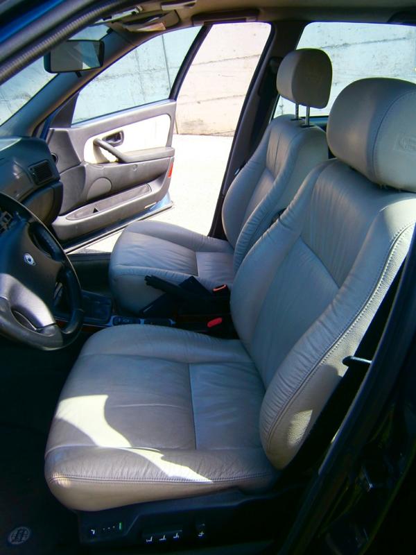

So, der Wagen ist nun bei mir. Das Leder braucht dringendst eine Reinigung und dann Pflegemittel, damit es wieder geschmeidiger wird. Aber keine Beschädigung am Leder zu erkennen. Die elektrischen Verstellungen funktionieren auch prima :D

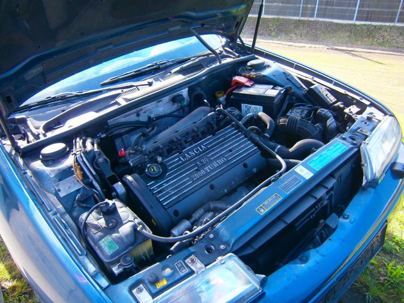

Ansonsten kann ich noch nicht viel sagen. Habe heute 350km abgespult, ohne Probleme. Ein Problem hat er aber: Wenn ich voll reintrete (so bei 3000U/min), dann fängt er an zu Ruckeln. Bei hoher Drehzahl beisst er jedoch voll weg..... Was kann das sein?

Turboladersteuerung ?? ALso Wastegatedose ... Ver"schlauchung" dahin .. und das Overboostventil überprüfen

Nun mein Problem mit dem Motor. Mein Mechaniker meint, dass es irgendwas mit der Zündung zu tun hat. Fehler ausgelesen: Zeitweise Lambdasondenfehler und Drehzahlsensor.
Kann denn der Motor überhaupt laufen, wenn der Drehzahlsensor nicht funktioniert? Denn mein JTD ist damals mit defektem Drehzahlsensor einfach abgestorben und er sprang nicht mehr an.
Weiters meinte er, dass es vieleicht ein Spannungsproblem ist, da die Batterie komplett hinüber ist. Sie lässt sich überhaupt nicht mehr laden. Werd mal eine Neue einbauen und probieren was passiert..... Kann es eurer Meinung nach daran liegen?

Massekabel ist dafür dann noch nen heißer Tip ...
Ansonsten hat der Motor einen Drehazhlsensor und einen Nockenwellensensor... mit letzterem kann der Ausfall der Kurbelwellensensors kompensiert werden
