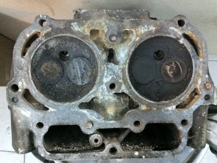

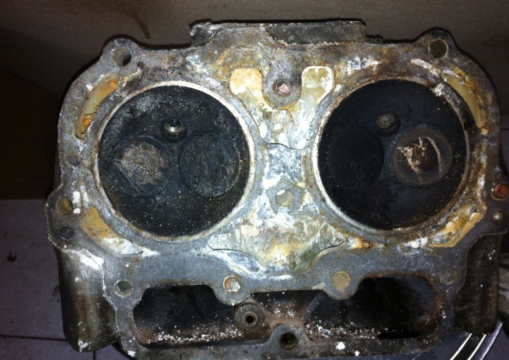

ciao a tutti

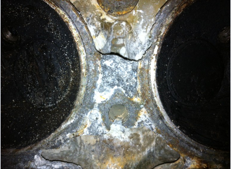

ho iniziato a smontare un motore, che tempo fa avevo acquistato, con l'intento di revisionarlo. Smontando le testate ho notato lo stato di queste e vorrei il vostro parere se vale la pena farle saldare o è meglio buttarle via. Da una prima analisi sembra che esternamente l'ogiva della camera di scoppio sia integra ci sono delle mancanze di materiale intorno ai condotti di raffreddamento. Fortunatamente il basamento, da una prima occhiata, sembra sano procederò con lo smontaggio di tutto rendendovi partecipi.
ciao e grazie delle eventuali risposte.
Francesco

Non ho mai visto teste così malmesse però non buttarle..
Prima di tutto andrebbero smontate le valvole e dopo porta le teste a far sabbiare, così ci si rende conto realmente delle condizioni.
Poi si possono far saldare e poi spianare...
Prima però andrebbero pulite bene
Il tipico difetto dei motori flavia...le teste si corrodono e iniziano i problemi.
Nella mia coupè è successa la stessa cosa però non erano messe così male..le ho fatte saldare e sabbiare...sono uscite nuove
Matteo

Effettivamente sono messe maluccio! Considera che il motore è fermo da circa 20 anni quindi il tempo ha fatto il suo gioco! Adesso proverò a farlo saldare e poi spianare e vediamo se si salveranno.
Francesco
Vecchia guardia
Messaggi: 999
Iscritto il: 03 dic 2009, 02:31
Re: Testata
Messaggio da leggere da Vecchia guardia »
Quindi il saldatore della rettifica prima gli darà una bella sabbiata...poi quando la fai saldare accertati che le saldature vengano ribattute con il bulino...serve per evitare cricche e per far si che sia tutto omogeneo.
Ciao e buon lavoro
Matteo
