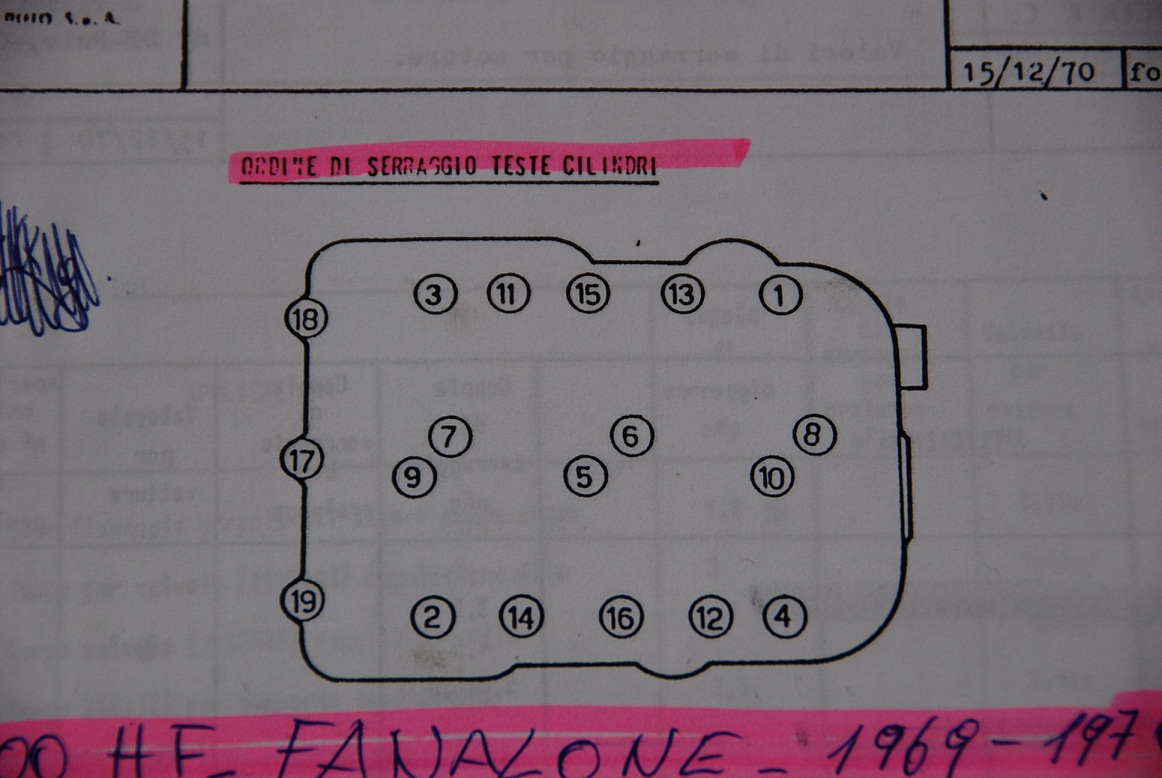

Ciao ti allego la tabella della seguenza di serraggio dei bulloni, i valori qui riportati sono per il1,6.
Luciano ti ha gia comunicato il giusto valore di serraggio.
Buon lavoro

Re: Testata Lania Fulvia Coupe
Ecco il forumista volonteroso che risponde all'appello...
spero che l'immagine sia sufficientemente grande da poter leggere le sequenze e i valori di coppia di serraggio.
Se no dammi un indirizzo mail che ti spedisco il pdf.
Buon lavoro!
Buon lavoro!
Te la mando, comunque quella linkata da Gerardo (in contemporanea al mio post
) si legge molto bene, ed è la stessa...
A.
