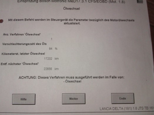

Nachdem ich mir dann den Exeimer Ausdruck vom Motorsteuergerät vorgenommen habe, wahr ich total durcheinander.
Ich heute in die Werkstatt um mir das nochmal erklären zu lassen (gestern wahr schon bisschen spät)
Die Erklärung: ich kann von meinem jetzigen KM Stand noch ca. 22656km fahren, also den zweiten Ölwechsel bei 52656km :S,
oder wenn vorher die Kontrolllampe es anzeigt. Ist dann vielleicht auf Spitzbergen oder an kurz vor dem Nordkap:)o
Was meint Ihr dazu, ist diese meiner Meinung unklare Aussage richtig oder wie soll man sich jetzt verhalten.

wenn ich die beiden bilder von dir sehe frage ich mich --
* wer hat bei 17232 km das öl gewechselt ? -> interessant wäre allerdings auch WANN das gemacht wurde
* warum ist diese "ölwechsel empfohlen" warnleuchte denn nicht zusätzlich an ein zeitintervall gekoppelt - denn laut handbuch braucht so ein 1.8er ja alle 12 monate sein öl bzw wenn er sehr stark beansprucht wird halt entsprechend früher - feste km zahlen sind ja nicht ausgewiesen
sehr komische lösung ...
wenn bei 17232 das öl tatsächlich gewechselt worden ist würd ich mir bei km stand 30000 keine sorgen machen (es sei denn du hast eine weltumrundung vor)
manfred
