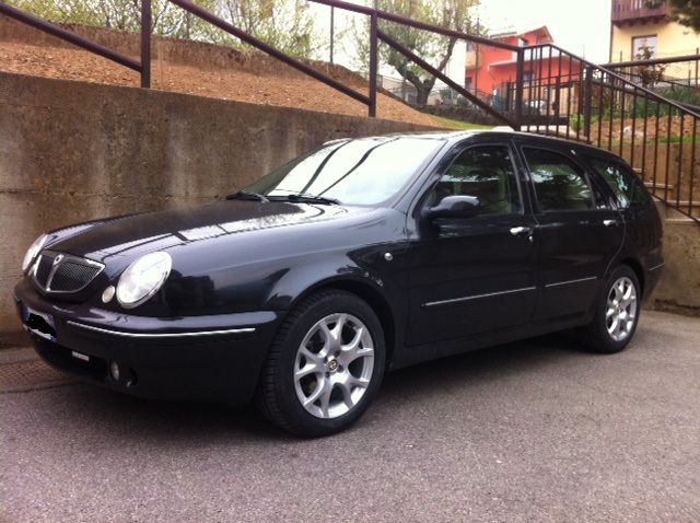

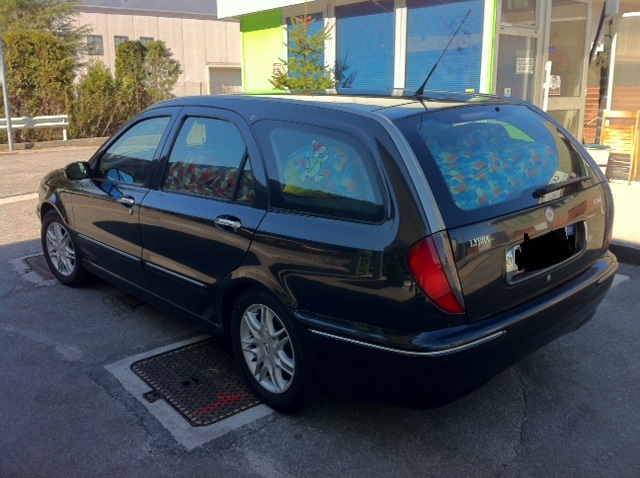

Io ho lasciato i miei originali da 15 per le invernali (allestimento LS quelli a 7 razze doppie) e per le estive ho comprato 4 cerchi della alfa mito da 16, a parer mio sono fantastici, ovviamente ho messo lo stemma lancia e i copribulloni cromati, giusto per rimanere in chiave elegante. Se riesco posto le foto.
Ah! stavo per dimenticare, i cerchi da 16 per le nostra Lybra, come dice il libretto di uso e manutenzione dovrebbero avere canale 6,5 ed ET37
Quelli della mito hanno canale 7 ed ET39, sempre 4 x 98, infatti non servono i bulloni autocentranti. Calzano a pennello!

Spero si vedano bene, altrimenti vedrò di postarle in un altro modo.
Nella foto con i cerchi da 16 non ha ancora gli stemmi lancia e i copri bulloni cromati, però rende almeno in parte l'idea.
Erano praticamente nuovi mai montati e originali. Li ho trovati su subito.it da un gommista che acquista le ruote complete dall'alfa e poi vende separatamente gomme e cerchi. se ti può interessare li ho pagati 300€ compresi spedizione con il corriere e pagamento in contrassegno.
