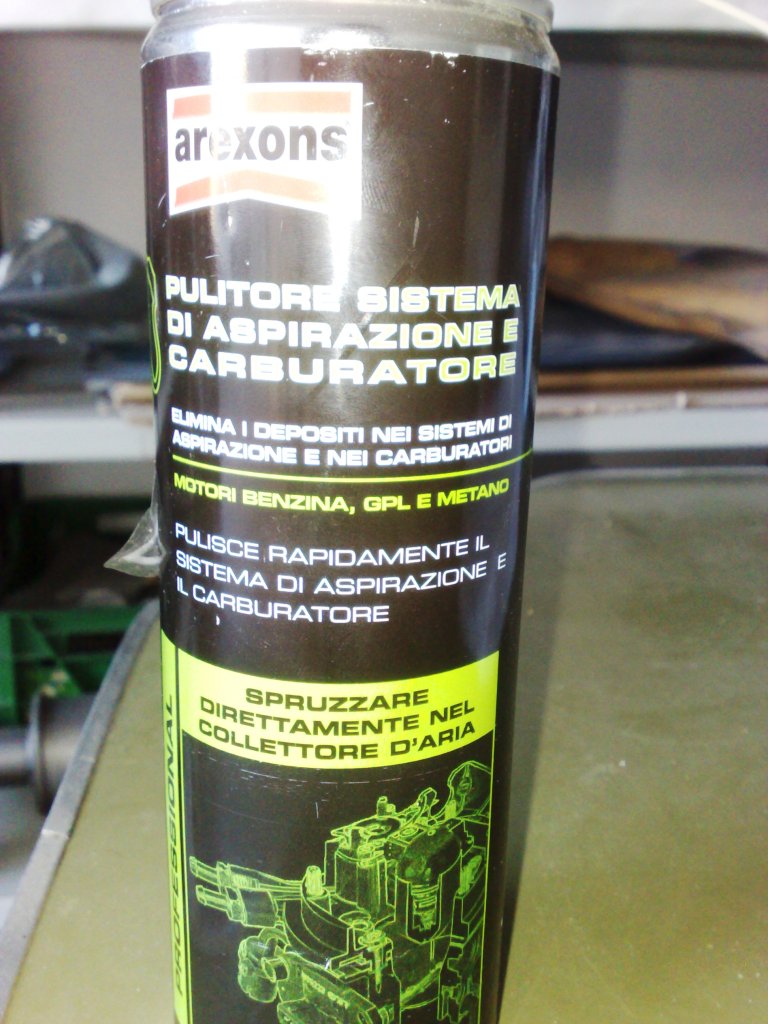

ciao a tutti,
qualcuno di voi ha mai utilizzato questo prodotto per la pulizia dela carburatori?
io lo uso abitualmente per pulire il corpo farfallato della mia moderna e devo dire che è ottimo...
grazie!

Ciao.Premetto che ho sempre avuto piena fiducia nei prodotti Arexons,che trovo veramente ottimi. Pero' se devi pulire a fondo un carburatore e non semplicemente un corpo farfallato,il sistema e' alquanto diverso. E' necessario smontare il carburatore,aprirlo e pulire ogni singolo componente separatamente,con un prodotto appropriato e abbondante uso di aria compressa. e' oltretutto una occasione per sostituire guarnizioni e membrane.Proprio il corpo farfallato generalmente e' quello meno soggetto a incrostazioni e ai problemi che ne derivano.

sicuramente per fare un lavoro accurato è necessario smontare tutto come dici tu, ma non essendo molto pratico per questo tipo di intervento avevo pensato di utilizzare lo spray per una pulita "grossolana"...me lo sconsigli?

Si,decisamente te lo sconsiglio.Ammesso,e non concesso che ci siano depositi nei corpi farfallati,questi verrebbero aspirati nei cilindri. Se invece non ci sono impurita'da asportare,sta sempre entrando in camera di scoppio un prodotto che non si conosce. Io,almeno,non lo userei.Ciao.
