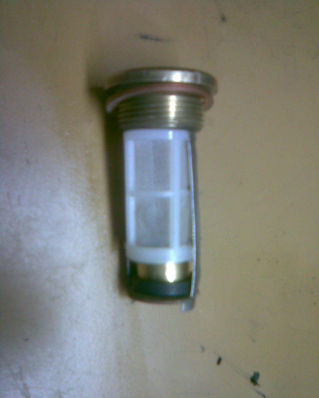

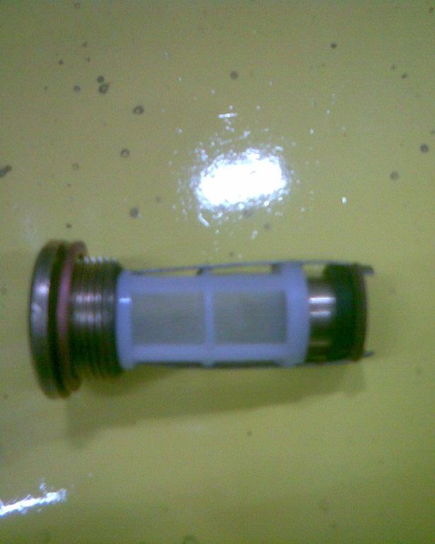

Nel togliere il tappo svuotamento serbatoio ho trovato il filtro nelle condizioni(Vedi foto) fortunatamente il serbatoio è in buono stato.

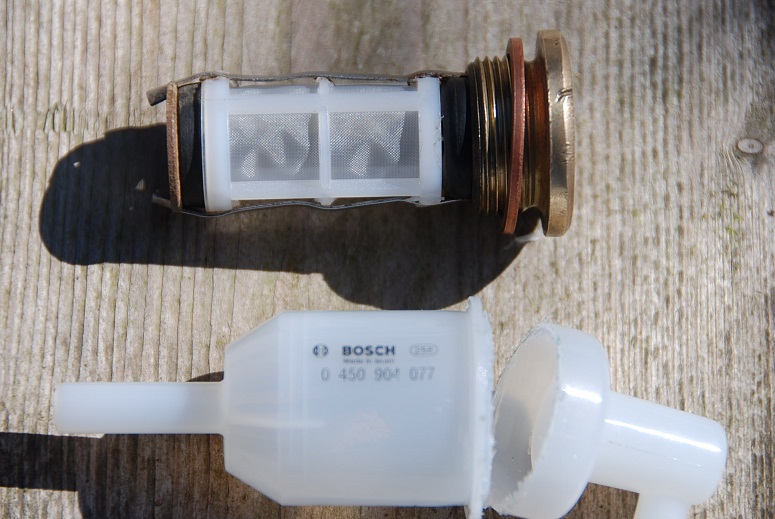

Non trovando ( Qui in Olanda il filtro originale) ho pensato di risolvere così il problema, dopo aver sacrificato un paio di filtrini ho trovato questo che senza molte modifiche ho inserito al posto del vecchio, prezzo del filtro bosch, 2 euro.
Forse a qualcuno può interessare questa piccola modifica, nella foto il n. di codice del filtro bosch.

Ottima dritta,Gerardo.Ciao

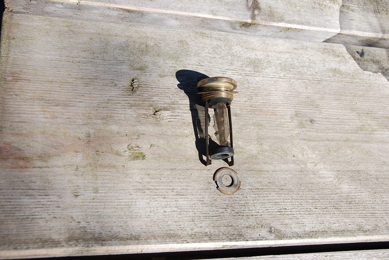

Nel rimontare il tutto, mi sono accorto che il tubicino di pescaggio era troppo vicino alla parte inferiore del filtro
ho risolto modificando( come in foto)

Grazie mille, veramente ottima idea efficace e low-cost ciao

Se la plastica usata da Bosch è di ultima generazione, adatta alla benzina verde, tutto ok.
Sennò io avrei qualche timore a lasciarla a bagno per altri 40 anni nel serbatoio....

La benzina verde esiste da più di 20 anni ,il filtro l'ho comprato tre settimane fà,comunque i filtrini in materiale plastico esistono da piu`di 40 anni
la Weber li usava sui carburatori , il problema sono più le guarnizioni in gomma, oring, purtroppo con l'uso della verde questi potrebbero soffrirne.

Ma guarda che la retina di rame la trovi anche da il ricambista di trattori ed e' eterno.Quando nel serbatoio si forma la condenza quella si che e' dannosa per rame ed ottone ed alluminio.ciao d MAIMONE.
