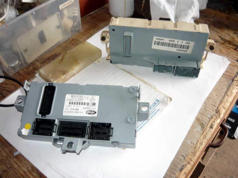

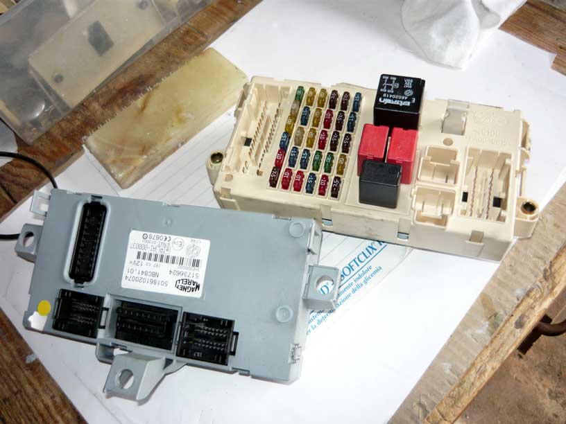

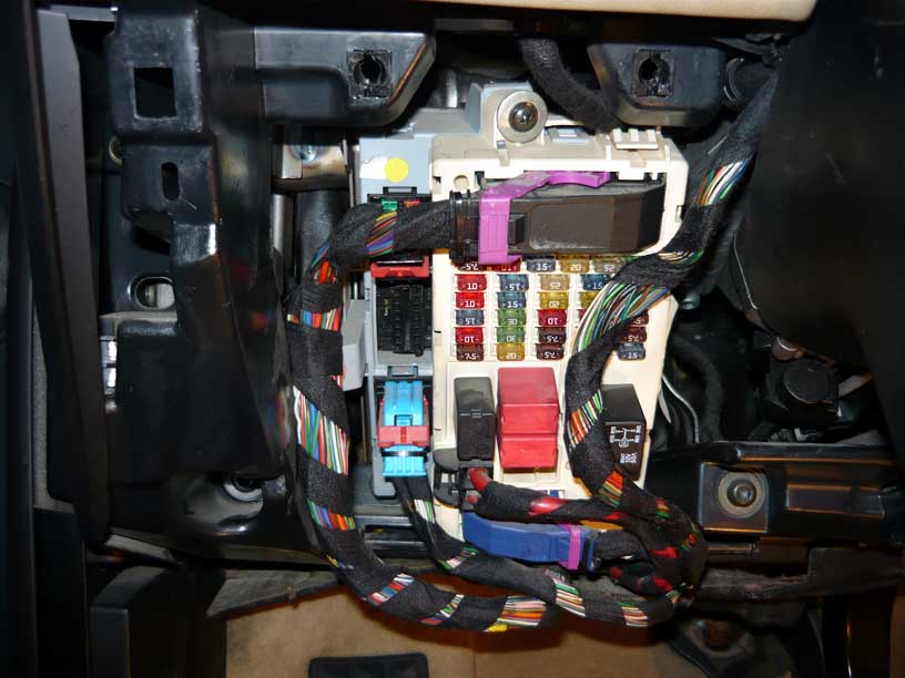

Io ho staccato tutta la centralina e l'ho separata, infatti puoi vedere nella foto 002 sia la B002 (centralina di derivazione sotto plancia) che la M001 (body computer).
Ho pulito tutti i connettori (sia sotto plancia che sulle centraline), sia maschi che femmine oltre al connettore di collegamento, staccato e riattacato tutti i fusibili.
Potresti non fare la foto ed utilizzare questa che ti ho postato per verificare il corretto reinserimento delle cennessioni.
