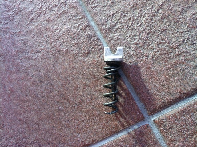

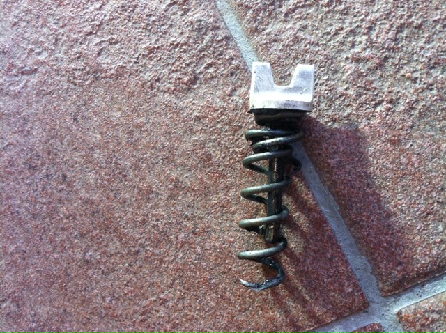

Ho trovato questo componente stamattina, tra il pedale della frizione, non so proprio cosa possa essere, qualcuno di voi sa che cosa sia?
Posso circolare lo stesso fino a lunedi. visto che poi la porterei a mettere a posto?

La molla si è spezzata

- foto molla libra 2.jpg (133.07 KiB) Visto 162 volte
- foto molla libra 1.jpg (136.99 KiB) Visto 162 volte
Re: Aiuto che componente è??
è la molla di richiamo del pedale della frizione
Sicuramente noterai che il pedale non torna su completamente, rimane un po' più basso
Credo tu possa circolare tranquillamente
Però se attendi il parare degli amici più esperti è meglio
Confermo, è la molla di ritorno del pedale della frizione.
Come giustamente ha detto Carmine, avrai notato che il pedale non torna più nella sua posizione iniziale ma rimane un pochino più basso e soprattutto è più morbido da schiacciare.
Confermo anche che puoi circolare senza problemi, la mia si è rotta qualche mese fa e nonostante abbia già acquistato la molla nuova in Lancia.. alla modica cifra di 15 euro... non ho ancora trovato la voglia di sostituirla:D
