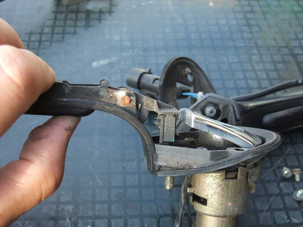

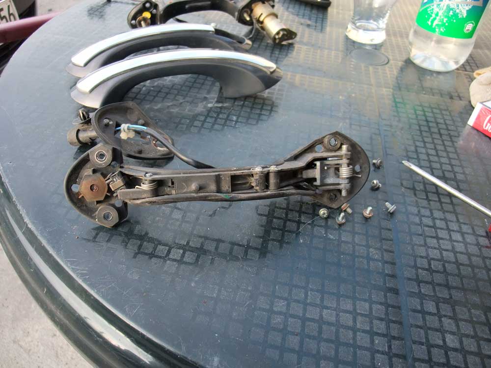

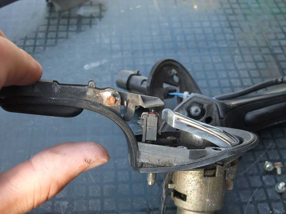

Das Problem haben warscheinlich alle Laternenparker früher oder später schon gehabt. Ich bin mitlerweile einmal an jedem Türgriff tätig gewesen. Es gibt eine ausführliche Beschreibung (ich meine sogar bebildert) in diesem Forum, die den Ausbau und das Zerlegen der Türgriffe beschreibt. Leider scheint die Suchfunktion in diesem Forum momentan nicht so besonders zu funktionieren und der Beitrag ist bereits über ein Jahr alt.
Hier eine Kurzzusammenfassung aus meiner Erinnerung:
Der Türgriff muß komplett ausgebaut und zerlegt werden. Mit etwas Geduld, einem Torx und einem Steckschlüsselsatz, einer Spitzzange und einem gelenkigen Arm kann man das Problem relativ leicht selbst lösen, wenn man sich traut.
Zum Ausbau muß die Innenverkleidung an der Tür demontiert werden. Zwei Befestigungsschrauben (Torx) befinden sich im Innengriff der Tür. Man kann die Abdekung mit einem stumpfen Schraubenzieher und kräftigen Fingern abhebeln. Eine Dritte Schraube befindet sich unter dem gewölbten Gummi im Türhebel, das man ebenfalls vorsichtig heraushebeln muss.
Nun die Türverkleidung von unten von der Tür abhebeln, bis sie nurnoch in der Fensterfalz hängt. Die Türverkleidung vorsichtig aushängen und halten, während man den Seilzug für die Türentriegelung und die Steckverbindungen löst. Dieser Teil ist allein ein wenig kniffelig, wenn man die Türverkleidung halten und einhändig die Stecker lösen muss. Ich habe meistens nur die kürzesten zwei Verbindungen gelöst, bis ich die Verkleidung am Boden abstellen konnte.
Nun kann der Ausbau des Türgriffes erfolgen. Die hintere Schirmmutter ist in der Stirn der Tür leicht zu finden und zu lösen. Um an die zweite zu gelangen muß die weiße Schaumstoffabdeckung gelöst werden. Wer werkstattmäßig vorgehen möchte, sollte sich eine neue besorgen, ich habe meist nur in der hinteren obere Ecke die Verklebung vorsichtig abgelöst und hinterher wieder angedrückt. Eine identische Hutmutter zur ersten kann sodann im Türgehäuse auf Griffhöhe gefunden werden. Um an diese zu gelangen benötigt man kurzes Werkzeug und einen gelenkigen Arm. Ich habe meistens eine Knarre mit passender Nuss benutzt.
Nach dem Lösen der Schraube hängt der Griff noch an der äußeren mechanischen Türentriegelung, die sich über der Mutter befindet und dem Kabel für den elektrischen Türöffner. Der Stecker befindet sich auf der Innenraumseite des Türgehäuses, das Kabel ist mit diversen Kabelbindern befestigt. Löst man diese kann man den Türgriff endlich herausnehmen.
Die Türseitigen Enden des Griffes sind um die Befestigungsbolzen mit einer Kunststoffabdeckung versehen, die Verklebt oder Angerostet sein kann. Wenn man diese abhebelt, gelangt man an die Schrauben, die den Griff zusammenhalten. Diese mit viel Rostlöser lockern und herausschrauben, Die Griffaußenseite läßt sich abheben. Bei der Darunterliegenden Mechanik handelt es sich um einen kleinen Mikroschalter und einem langen Kipphebel, der den Druck auf den Türschalter auf den Mikroschalter überträgt. Der Mikroschalter ist in der Regel nicht das Problem (wenn er bei Betätigung vernehmlich klickt sollte hier kein Problem liegen) sondern die am Kipphebel befestigte Feder, die den Hebel vom Mikroschalter wieder lösen- und den Türtaster zurückdrüchen soll. Diese ist schwach dimensioniert und regelmäßig völlig verrostet. Wenn man Sie mit Rostlöser und Kriechöl wieder gängig machen kann, hat man (hoffentlich) eine Weile Ruhe. Andernfalls ist zumindest für mich ein neuer Türgriff fällig, da ich nicht wüsste, woher ich eine entsprechende Ersatzfeder bekommen sollte.
Im ausgebauten, zerlegten Zustand die Stecker wieder Verbinden und ausprobieren. Schnarrt der Servo der Türverriegelung hat alles geklappt. Nicht vergessen, das die Zentralverriegelung nach 20 Minuten die Türen automatisch verriegelt! Dann tut sich natürlich nichts.
Alles wieder in umgekehrter Reihenfolge zusammensetzen und Daumendrücken, das es möglichst lange hält.
(Ergänzungen und Bilder sind selbstverständlich erwünscht)
Gruß Förster

hallo
hier noch mal die bilder von ivo als arbeitsgrundlage.
- türgriff-zerlegt.jpg (78.59 KiB) Viewed 337 times
- schalter-offen.jpg (54.96 KiB) Viewed 337 times
- schalter-gedrückt.jpg (56.82 KiB) Viewed 337 times
