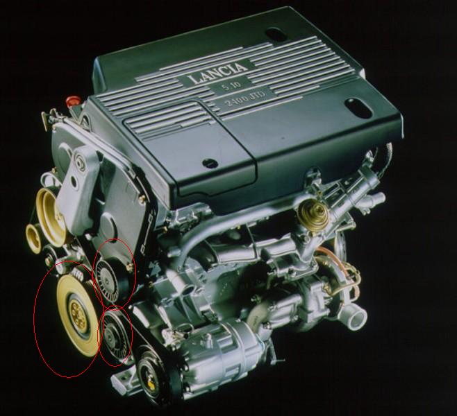

Also es war Gottseidank doch nicht der Klimaompressor sondern "nur die Riemenscheibe und die Umlenkrollen"
Wie im Bild zusehen ist !!!
Danke LG Lancia Kappa 2000
