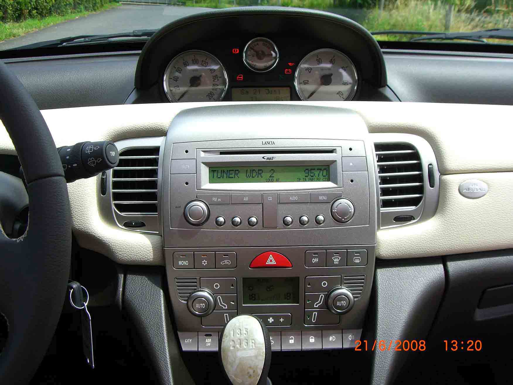

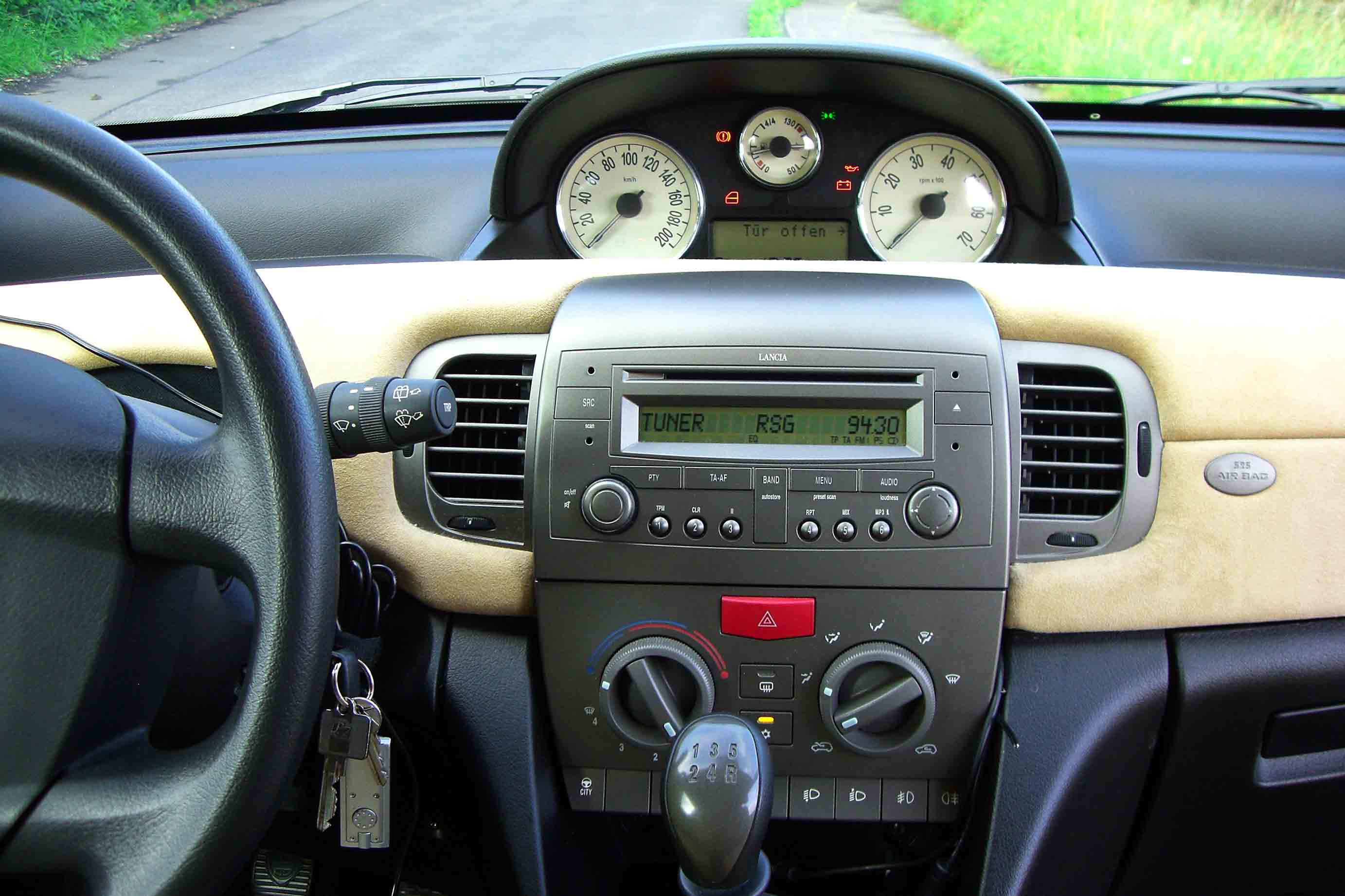

hatte bzw. habe beide Versionen. Den 95 PS 16V mit 5-Gang als Argento und zz. den 95 PS 16V als Oro mit 6 Gängen.
Von den Beschleunigungswerten her geben sich beide Getriebe kaum was. Den Unterschied merkt man erst bei der Höchstgeschwindigkeit – und wie man sie erreicht.
Mit dem 5-Gang dreht der Wagen locker bis zum Limit und erreicht schneller das Ende der Tachoskala. (war ne super Sache auf der Autobahn)
Mit dem 6ten Gang dauerts doch ein wenig, bis er in den oberen Drehzahlbereich kommt.
Selbst wenn man den 5ten Gang bis zum Anschlag ausgedreht hat, fällt die Drehzahl beim Hochschalten wieder ab, so dass danach erstmal keine weitere Beschleunigung mehr stattfindet. Man verharrt dann quasi mit der Geschwindigkeit und es dauert, bis sich die Nadel des Km-Zählers langsam etwas nach oben aufrafft. (ist nervig für die Audis hinten dran!)
Da sich der 6-te Gang nicht ausdrehen lässt, ist auch die Höchstgeschwindigkeit niedriger – die trotzdem noch über Werksangabe liegt.
Dass der 6te Gang was einspart, war nicht festzustellen, die Verbrauchswerte waren gleich.
Ich hatte beide Wagen mit Notrad genommen, das mit dem Reparaturkit erschien mir doch etwas fummelig. Die Mulde ist von der Größe her auch nur für ein Notrad ausgelegt, ein vollwertiges Rad passt da nicht rein bzw. steht wie ein aufgequollener Hefeteig über.
Gruß Anstifter
