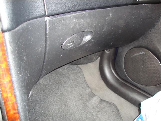

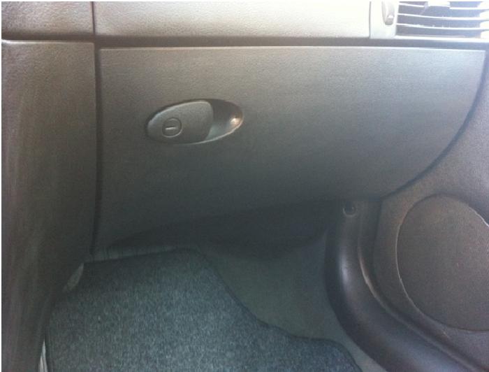

Re: cruscotto appiccicoso
Ecco la foto fatta di fretta e di furiosa del cassettino pulito
- prima.jpg (46.97 KiB) Visto 497 volte
- cruscottopulito.jpg (34.58 KiB) Visto 497 volte
giupy89 Scritto:
> cassettino pulito
Beh, che dire... anche questo è perfetttttoooooooooooo!!!! (tu)(tu)(tu)(tu)(tu)(tu)(tu)(tu)
antonelloma Scritto:
> fa proprio schifo...a me oltretutto la macchina
> puzza di fumo e di deodorante antifumo...e credo
> che arrivi proprio dall 'appiccicume sta
> puzza...sabato ci metto mano e la faccio tornare
> nuova!
Antonello sai che hai ragione? Mentre pulivo e strofinavo quella porcheria puzzava tremendamente di zolfo misto a gasolio tipo
Chissà che robaccia che è!!
Ho inserito la foto del cruscotto prima della lavorazione nel mio post precedente a questo, dove c'è la foto della pulizia.
giupy89 Scritto:
Mamma mia come si era ridotto!! Il lavoro che hai fatto assume ancor più valore dopo che ho visto le "condizioni" in cui versava...
