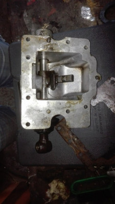

Devo ancora farlo e capire come farlo
a vista mi sembrava ci fosse spazio per lavorarci senza smontare nulla

ma, forse con la macchina sul ponte hai un migliore accesso, ma secondo me avrai lo scarico davanti, per sostituire il paraolio devi togliere il coperchio laterale

grazie, la guarnizione di carta l’hai rifatta o la vendono?

l' ho rifatta con il foglio per le guarnizioni
