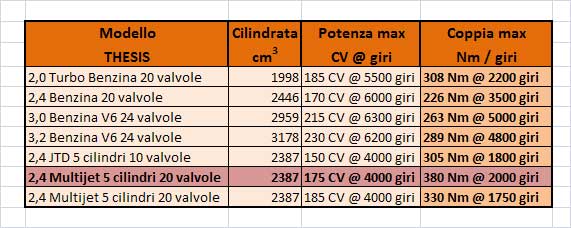

A coppie e regimi molto diversi credo che sia perlomeno supporre che vi siano mappature dedicate per i rispettivi cambi automatici; se così non fosse .... :S
Devo dire sinceramente che non immaginavo che la mia 175CV avesse la coppia più alta della serie B)

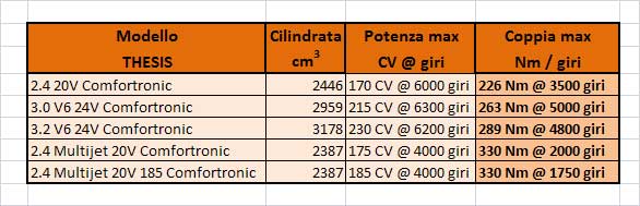

Ecco la tabella solamente con i valori di coppia delle versioni confortronic:

Caro Pietro, mi dispiace deluderti ma mi sa che non è così. Se non vado errando, le mjet con cambio automatico hanno 330Nm di coppia max. I 380Nm che vedi sulla tabella si riferiscono al modello con cambio manuale.
Il fatto sarebbe dovuto al cambio automatico che non riuscendo a sopportare tale coppia, ha costretto i progettisti a ridurla.
