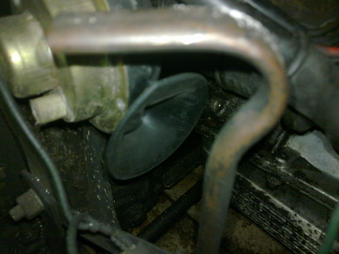

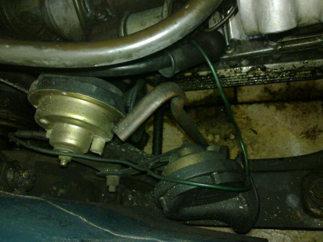

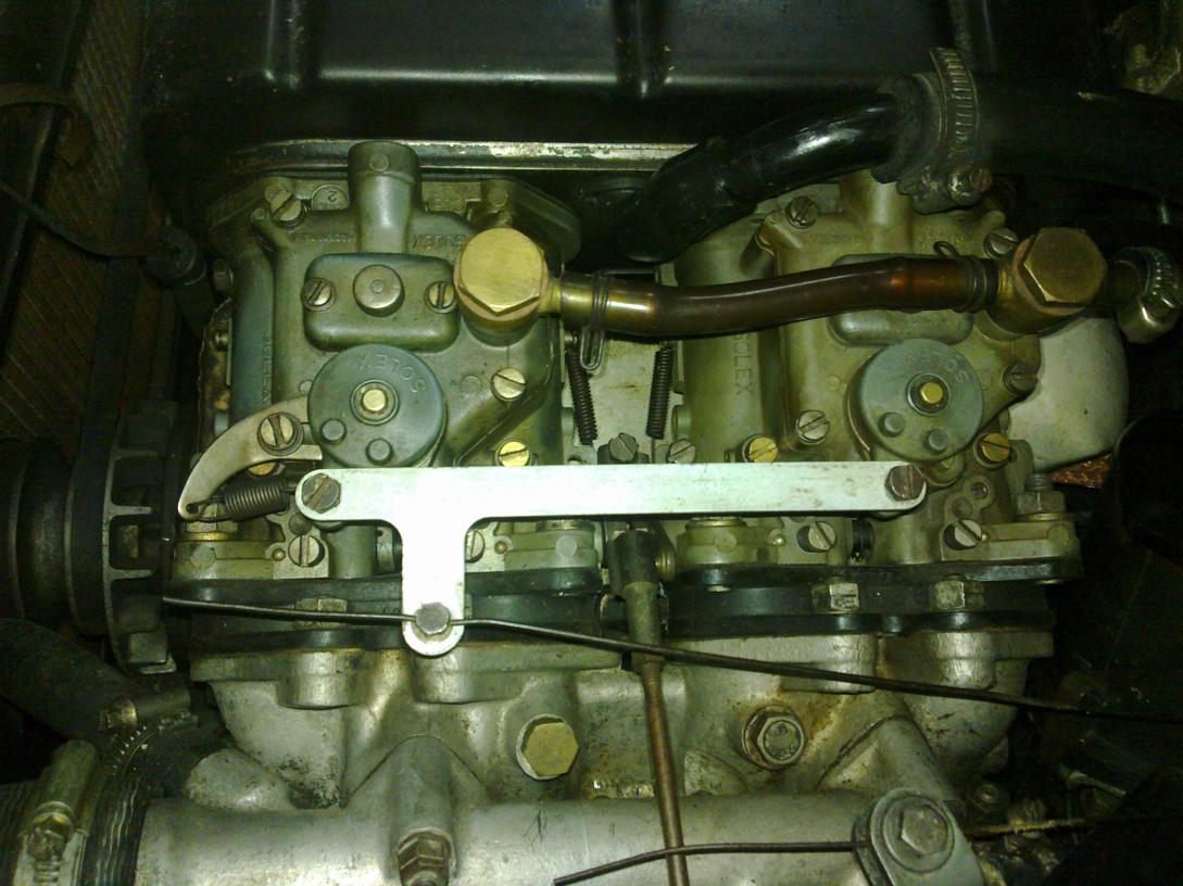

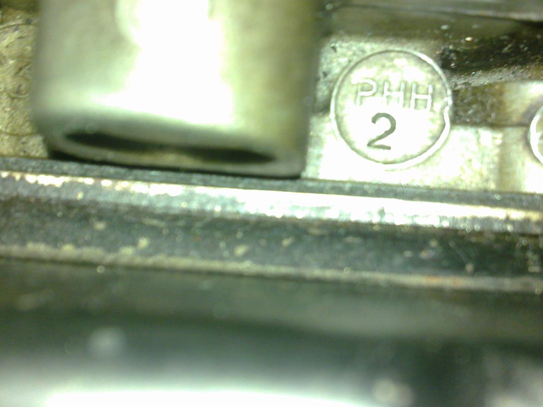

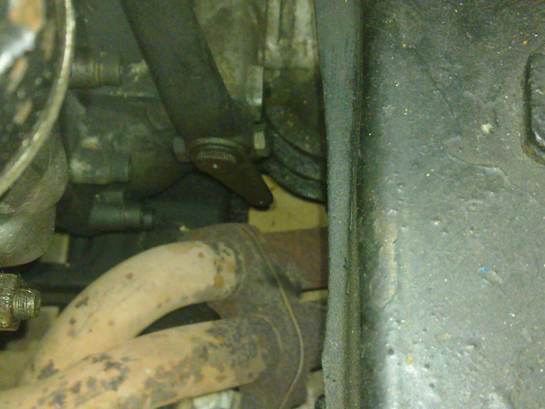

Gentile Paolo67, ti pregherei dispiegarmi a cosa servono il pezzo di ferro a manico di ombrello e questa specie di bieletta, allego foto di entrambi i particolari,ed allego altresi foto dei carburatori PHH 2. Nel ringraziarti per i chiarimenti colgo l'occasione per salutare a tutti.

Re: fulvia coupe 1300 con caratteristiche anomale.
Ciao Mik,
allora il pezzo di ferro a manico di ombrello dovrebbe servire per azionare il rubinetto per lo scarico del liquido di raffreddamento.
Della bielletta non saprei cosa dirti.
I carburatori C35 PHH-2 per il motore 818.302 non sono giusti, ma "giustissimi"
Ciao Michele, quella specie di "bielletta" e`una leva che serve al richiamo del braccio frizione, naturalmente ci dovrebbe essere una molla ad azionarla.
