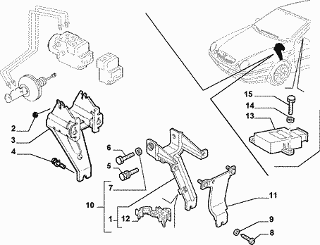

Re: Aiuto! Spie ABS e freno a mano accese
Ciao e auguri di un buon anno a tutti, riporto aggiornamenti non risolutivi al caso:
come preannunciato nell'ultimo post abbiamo provato con un'altra centralina/pompa e il problema non è stato risolto!!
Con i preziosi consigli dell'amico Warner abbiamo cambiato del tutto non 1 ma i 4 sensori, ma niente da fare!!
Comunque un quesito non risolto è capire la posizione di un trasmettitore abs (potenziale incriminato) vedi immagine allegata scaricata da Eper identificato con nº "13 trasmettitore" relativo al mio numero telaio, ho pensato come ultima delle ipotesi possibile in un suo probabile malfuzionamento, però non lo trovo!!!!!!
aspetto guide e consigli, amici miei non auguro a nessuno un difetto del genere.....
- naread.png (12.17 KiB) Visto 492 volte

Ciao buon 2011 anche a te,certamente potrebbe essere causa del problema mi sembra il trasmettitore che su molte auto e' parte integrante dell'interruttore degli stop,unica difficolta' sta nel trovarne l'ubicazione a vedere il disegno sembra sopra la pedaliera,se non lo trovate chiederei direttamente in Lancia certamente sullo schema elettriko sara' visualizzato,fatta quest'ultima prova non restano che i sensori.Caso molto arduo non c'e' dubbio,cio' che mi lascia perpelsso e' il suo manifestarsi dopo una frenata d'emergenza.

ciao warner, i sensori li ho cambiati tutti e 4, ora la mia attenzione è rivolta a questo trasmettitore, proverò anche a chiedere in Lancia se la nostra ricerca non non darà buoni risultati, mi stòquasi affezionando a questa ipotesi di risoluzione..che dici è l'esasperazione?!?!

Allora non resta che lui,ti capisco,certo anche l'esasperazione ma cmq quando c'e' un caso di una certa difficolta' ci penso continuamente...Forse l'amico elettriko puo' aiutarti con lo schema.
