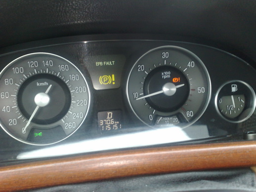

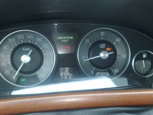

Re: il cambio automatico
Lo stesso problema che ho io... L'EPB e CONFORTONIC. A me si acendono nel traffico, dopo che la machina e gia "calda" (mai a motore freddo, che il cambio funziona che e una verra meraviglia). Cominciano le spinte, quando sono fermo e ho il piede sul freno e il cambio sul D. POF! spinta! poi vado avanti, sempre in D, freno, la machina si ferma e poi fra 5 secondi POF! un altra spinta...e poi se questa spinta e forte l'EPD e CONFORTONIC appaiano...poi spengo la machina, e al prosimo riavvio le spie spariscano...
- 12022010488_resize.jpg (75.85 KiB) Visto 493 volte
- 12022010487_resize.jpg (80.04 KiB) Visto 493 volte
Ma le spinte e i difetti del cambio li hai quando le spie sono accese o spente?
