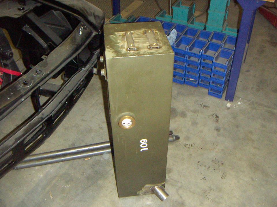

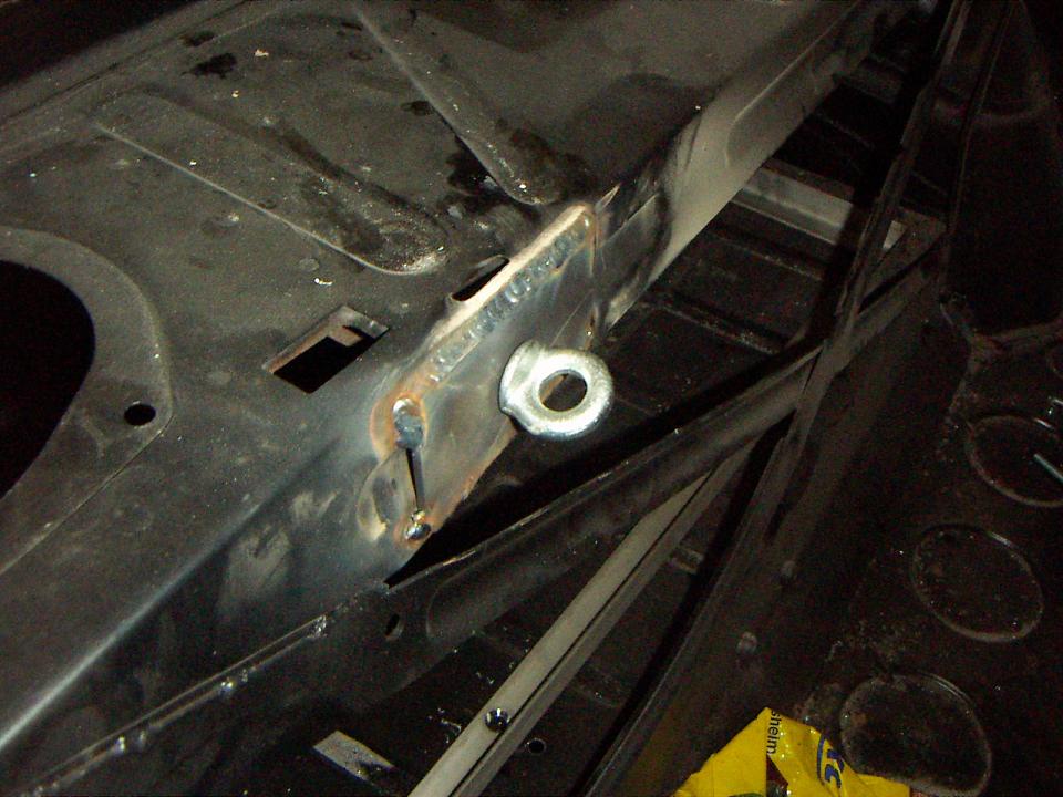

Ich hatte sowieso vor den kompletten Aufbau des Hilfsrahmen "außerhalb" vorzunehmen.
Ich muß das Tempo aufgrund der Witterung etwas drosseln :-)
also nicht böse sein wenn ein paar Tage nix kommt.....
Hab den Tank fertig - das Teil lag bei mir noch rum - ist ein V2A Tank und wurde etwas abgeändert - Einfülltzutzen passend zum Tankdeckel verlegt, Haltebleche für die Benzinpumpe und den Benzinfilter angeschweißt.
Der Tank wir noch von seiner oliven Farbe befreit und kommt dann mit Gurten auf den Grundrahmen - der ist auch schon fertig.
Gurthalter sind auch verschweißt....
das war's erst mal wieder.....
Gruß an die Fangemeinde!
Rico
