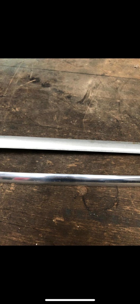

Buongiorno, ieri ho rimontato la cornice ( senza dover smontare il vetro nuovamente, fortunatamente) e smontato i vecchi scarichi. Qui il prima e il dopo lucidatura del profilo.

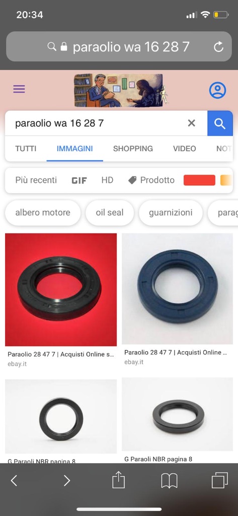

Buongiorno scarichi montati e.. prossimo alla sostituzione del paraolio (di cui riporto la dicitura wa 16 28 7 e che potete trovare a mooolto meno da un ricambiata generico... ) e para polvere del cambio dato che trafila
Qualche goccia. Comunque la macchina va da dio il motore è sempre in coppia e i nuovi freni sono fenomenali!

Bellissima, si in effetti il paraolio è uno comune, la cuffia parapolvere un po' meno.... non ho capito uno cosa, l hai già cambiato questo paraolio? io l'ho fatto con lo scarico sinistro smontato, altrimenti non passi molto agevolmente.
