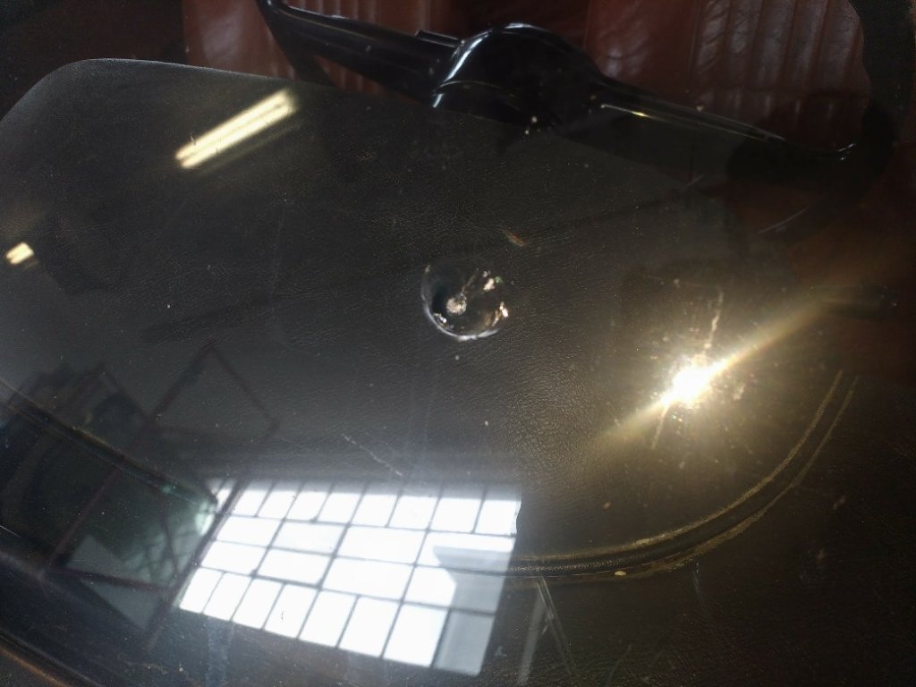

In quanto a sfiga ho fatto il pieno, il 25 Aprile ho partecipato con la 2800 ad un raduno che prevedeva anche dei giri in pista e in pieno rettilineo ho preso un sasso sul parabrezza, fortunatamente il 26 ero già in Carglass che ha risolto perfettamente il problema.
Poteva anche andare peggio!

Davvero, a memoria con un centinaio d’euro si fa quella riparazione. Il dramma è quando si rompono quei cristalli.. tra l’altro devo cambiare la guarnizione d anteriore e spero non mi si rompa

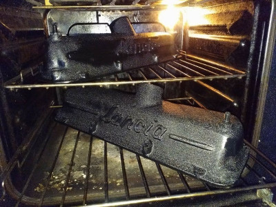

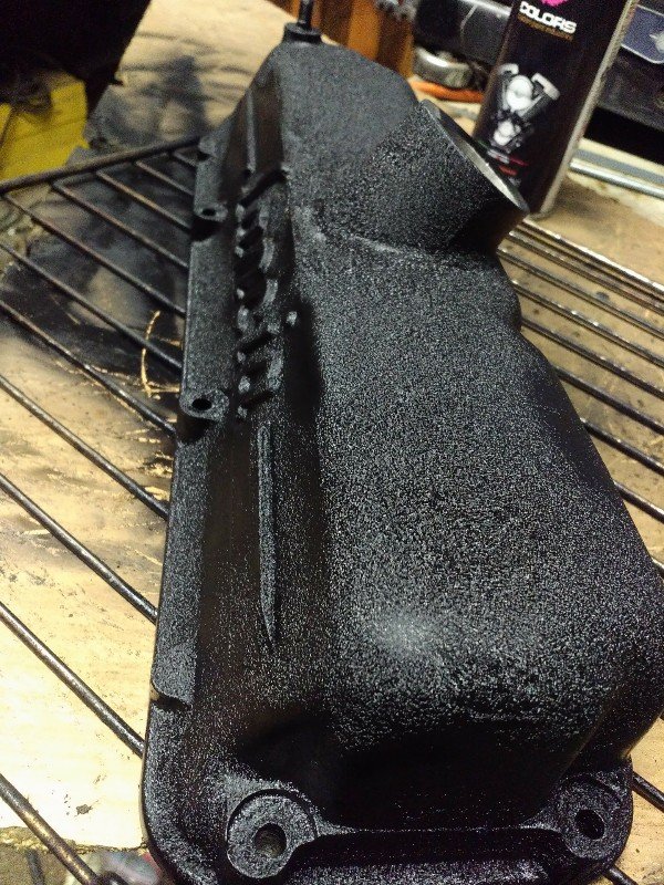

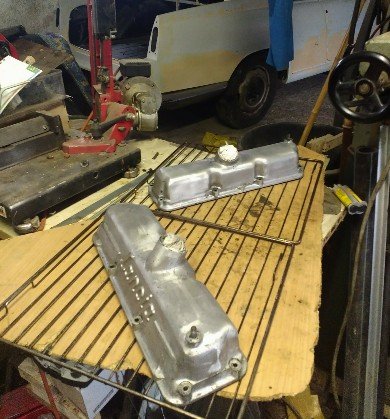

Verniciatura raggrinzante dei coperchi in corso, speriamo che esca un buon risultato....

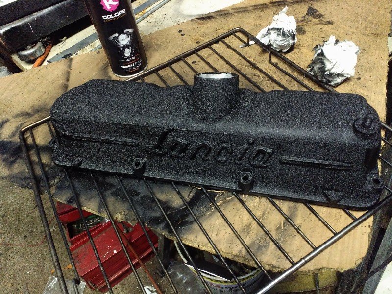

Che prodotto hai ussto?

È una vernice raggrinzante in spray ma c è anche liquida, della kcolors.
Vanno date 3 mani e poi messa in forno sui 60/70 gradi.
Sembra che la effetto sia riuscito....

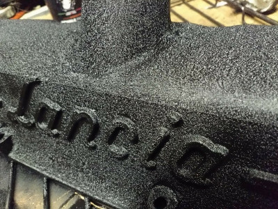

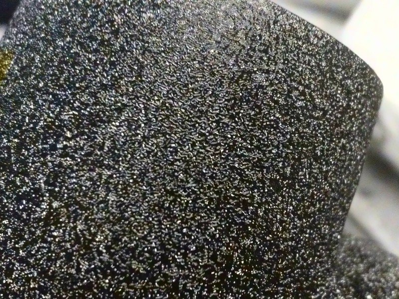

I pezzi ora sono freddi, più o meno l effetto c è, che ne dite?

Sembra effetto pietra un po’ diversi dal solito, dal vivo come ti sembrano?

Faccio fatica a mettere a fuoco il dettaglio così da vicino con il cell ma il risultato è una rugosità sottile molto simile all originale
