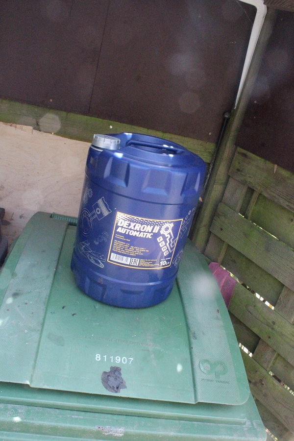

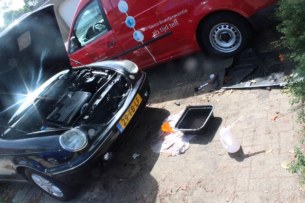

Gister kwam de olie binnen en die heb ik gelijk erin gekiept.
Daarna heb ik testritje gemaakt om te kijken of de automaat prima schakelt en om hem tot de 80 graden zodat de thermostaat open gaat en ik de koelvloeistof nog een beetje kon bijvullen.
Ook gelijk stuurbekrachtiging bijgevuld en alles doet het prima(tu)

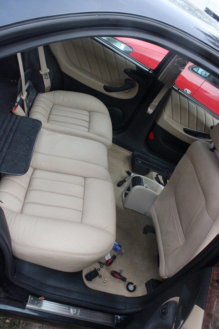

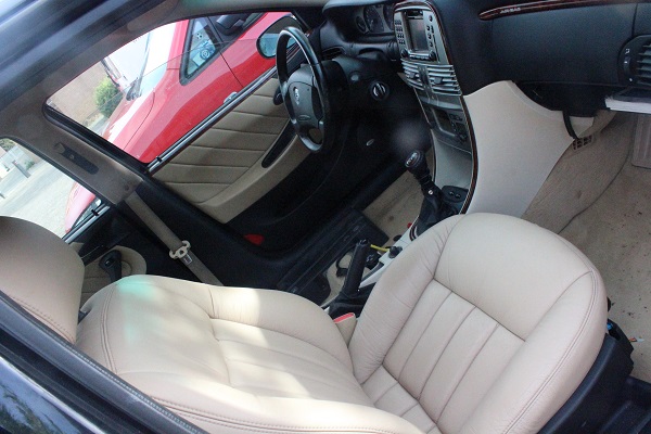

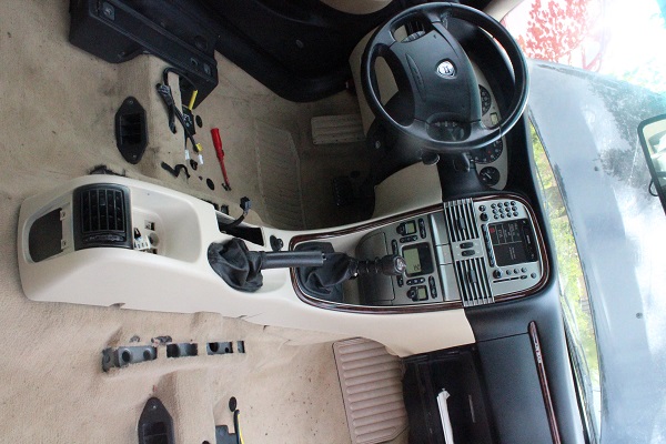

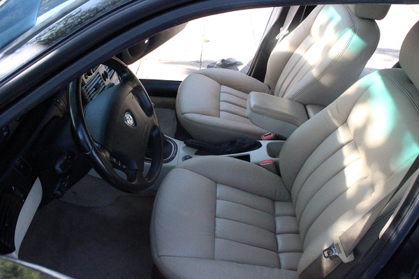

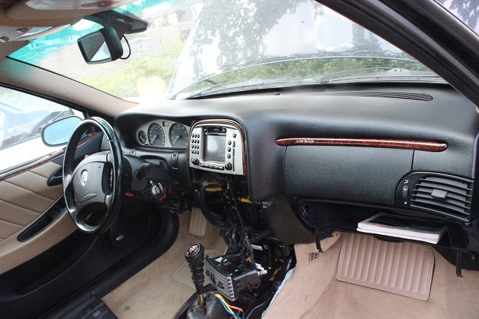

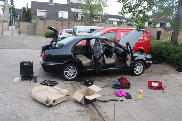

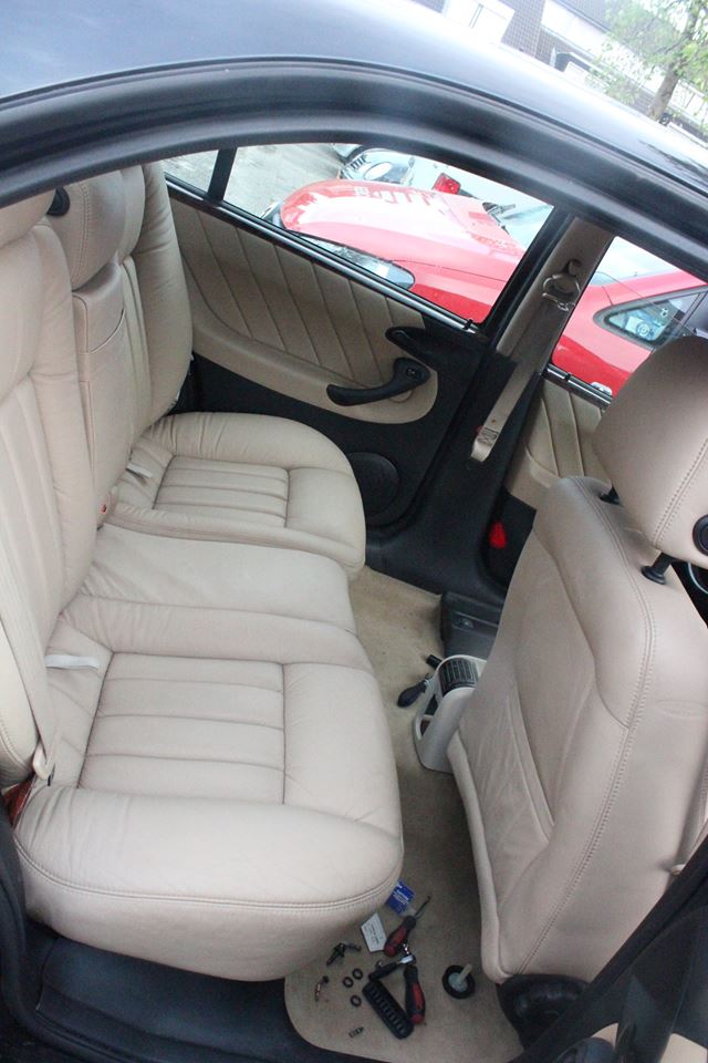

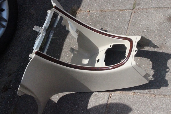

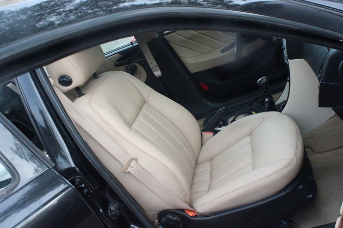

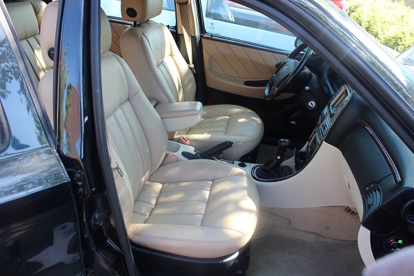

Gister avond had ik nagekeken en gezien dat ik teveel automaat olie erin had gekiept ,heb daarna gelijk ff gekeken hoeveel oude olie in de bak lag door middel van een canister met liter aanduiding.
Er zat toch echt maar 3.8 liter in wat ik best weinig vond voor een automaat(mijn 124 7 liter) dus heb ik de bak nog 1 keer leeg laten lopen en daarna afgevuld met 3.8 liter en het was goed.Ben daarna
begonnen om langzaam mijn interieur weer in de wagen te installeren.Ik ben van mening dat de paar plekjes die ik verven moet kan doen met de interieur in de wagen.
Enigste wat ik morgen nog ga doen is de plastic onderkant van de armsteun spuiten en de passagierskant/opbergvak/cover dan hoop ik dinsdag alles te installeren en klaar te zijn met het interieur.
Heb overigens de interieur onderdelen nogmaals gespoten omdat ik met de vorige kleur niet tevreden was.
As ik hiermee klaar ben ga ik verder met wielkasten strak maken/polijsten/kleine deukjes verwijderen

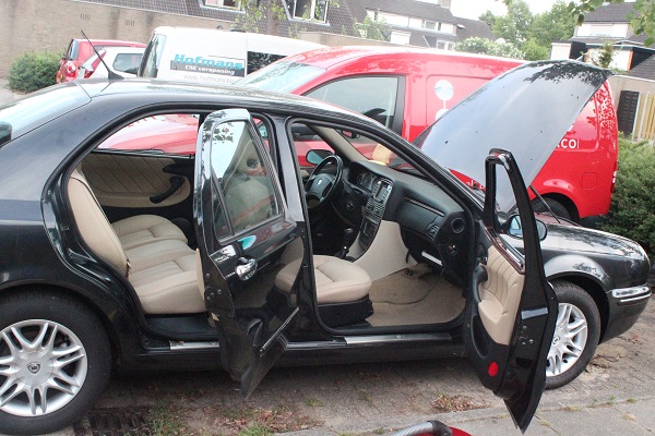

- img_9069.jpg (137.49 KiB) Viewed 747 times
- img_9059.jpg (106.84 KiB) Viewed 747 times
- img_9060.jpg (140.59 KiB) Viewed 747 times
- img_9058.jpg (112.87 KiB) Viewed 747 times
- img_9055.jpg (119.79 KiB) Viewed 747 times
- img_9051.jpg (140.84 KiB) Viewed 747 times
- img_9048.jpg (157.72 KiB) Viewed 747 times

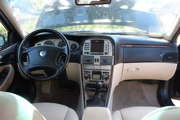

Interieur is klaar+

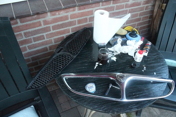

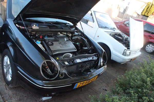

Ben voor de rest bezig om de grill+koplampen(opnieuw sealen met speciale tape+lens en alles schoonmaken.Komt tevens nieuwe embleem op.
Wielkasten wacht ik mee omdat ik moet wachten op betaling om materiaal aan te schaffen.Ga de roest achter met staalborstel wegwerken daarna roestomvormer daarna schoonmaken en nog 1 keer met staalborstel dan als er putjes zijn smeer ik het in met innosoft570b en maak het af met epoxy en de kleur nero elena wat in spuitbussen te krijgen is in duitsland.
Roest is overigens oppervlakkig maar ik doe het gelijk goed zodat ik niet elke paar maanden bezig blijf.
Weet iemand btw hoe je de plastic koplampen van de lybra uit elkaar haalt?

Re: Lybra 2.0 20v Comfrontronic Start niet!!!
Die koplampen krijg je volgens mij niet uit elkaar..

neej dat heb ik langzaam ook door.
zijn volgens mij extra zo gemaakt dat ze niet meer uit mekaar gaan.
Exact, dus om die lenzen schoon te krijgen zal je via de McGyver methode aan het werk moeten..
Te koop bij BOL. spiritus doet dan de truc.. of alcohol 85%..

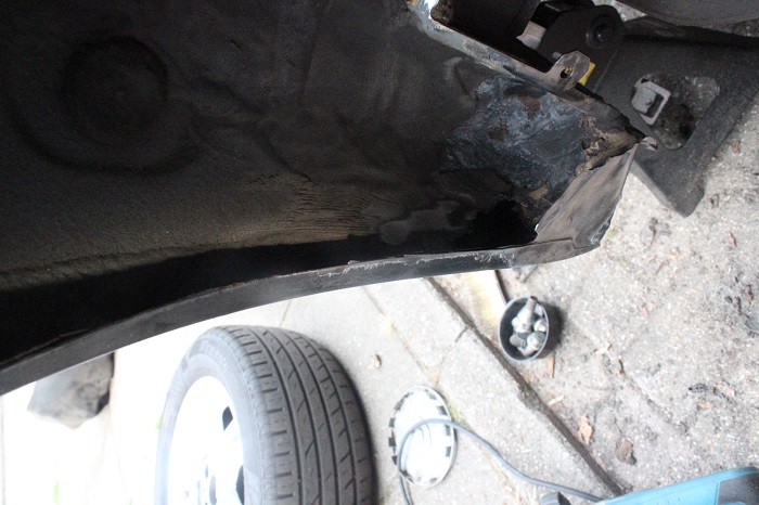

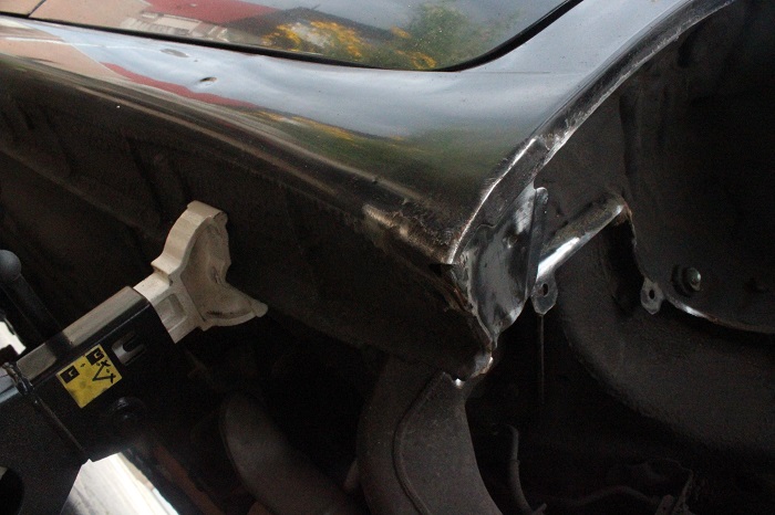

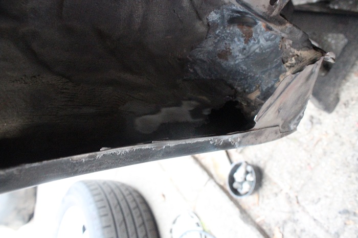

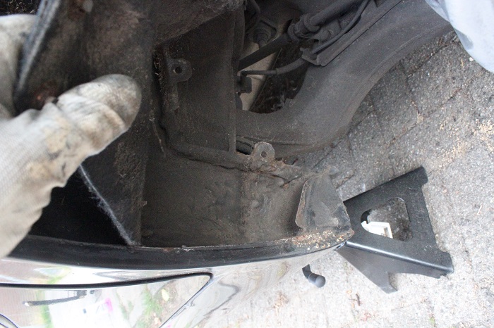

Ben vandaag begonnen om de wielkasten schoon te maken en te kijken of er crispy plaatwerk te vinden was.
Moet eerlijk zeggen dat ik wel wat roest verwacht bij een wagen van deze leeftijd en vooral omdat er moddermatten geplaatst zijn waardoor er een hoop zand/rommel/pekel in de jaren verzamelt.
Ik heb dan ook vooral de hoekjes goed schoon gemaakt met de staalborstel en heb bij beide wielkasten in de hoek een gat gevonden.Nu moet ik zeggen dat dit alles is en ik wel meer had verwacht.
Zoals jullie onderhand zien ga ik dit gewoon oplossen en de wagen niet naar de sloop brengen/in onderdelen wegdoen. Nu ken ik genoeg van techniek en roest wegwerken maar zelf heb ik nooit iets met plaatwerk gedaan(misschien eens tijd(:P)) Denk zelf beste is om de hele dorpel er nieuw in te lassen te spuiten en vervolgens de dorpel van binnen met mike sanders vet vol te spuiten maar vroeg me af wat jullie advies is? alleen stukje erin of de complete dorpel?
Mvg Michael
Als dat alles is, dan alleen een stuk erin lassen, en de zaak dan zo bewerken dat roest geen kans meer heeft.
(een hele dorpel is een draak van een klus, en ze zijn naar verluid ook niet meer nieuw te krijgen..
Dat zijn overigens de beruchte/bekende plekken.. dus al dat goed is aangepakt zal je geen zorgen meer hebben daar.
Bekijk overigens ook het subframe achter heel erg goed.
Ook deze is de oorzaak geweest dat er vele Lybra's richten de sloop zijn gegaan.
Is een APK dingetje, en zijn niet meer leverbaar, dus zaak om in de gaten te houden.
Grtzz
Grtzz
