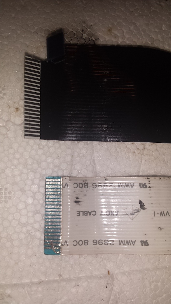

l'unico problema lo trovato sul flat cable che ho risolto con uno trovato in uno scanner il suo originale e corto 15 cm
il cavo e60 che alimenta la scheda arriva facilmente ...il resto lo puoi facilmente modificare
- 20150211_174728.jpg (194.8 KiB) Visto 628 volte
