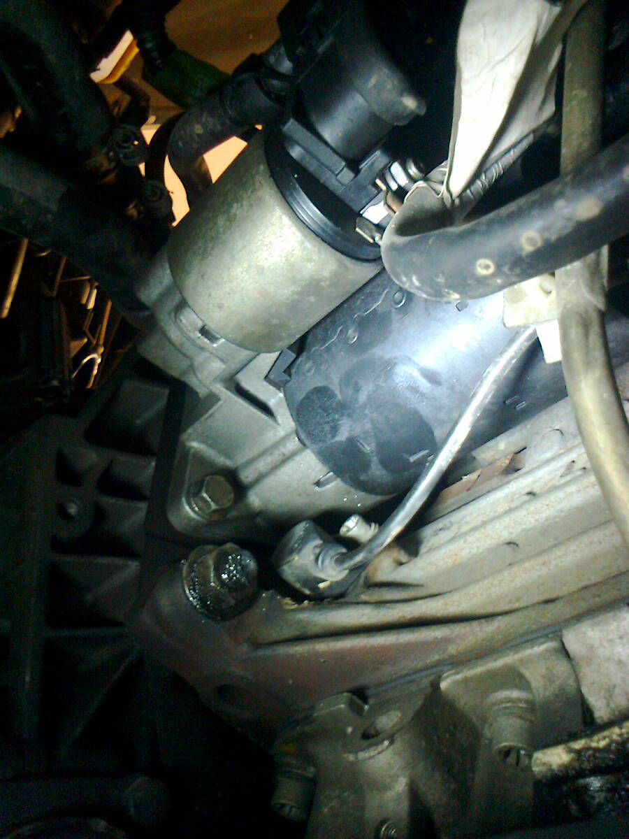

Questo invece e' il sensore di giri motore,la posizione e' identica sia per la 1900 che per la 2400 jtd,la realtiva connessione la trovate vicino all'alternatore basta seguire il filo.
