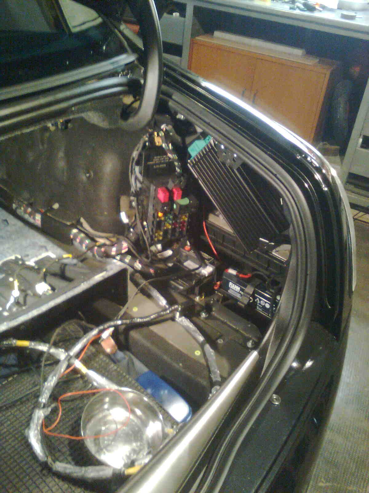

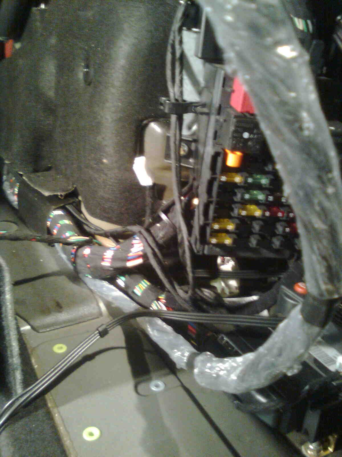

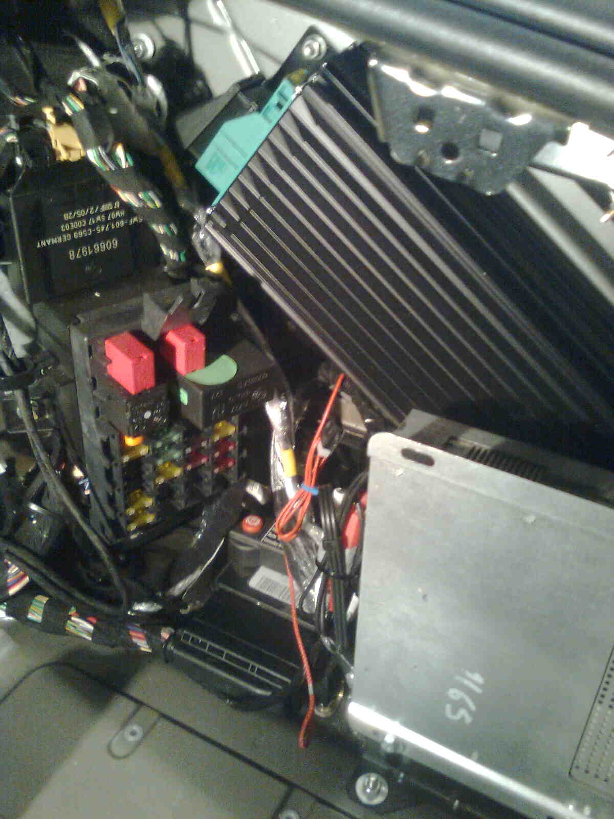

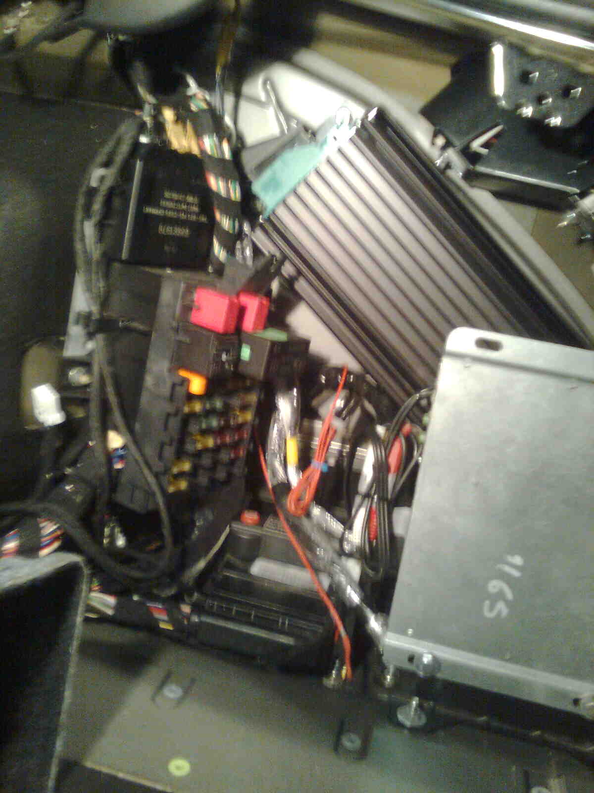

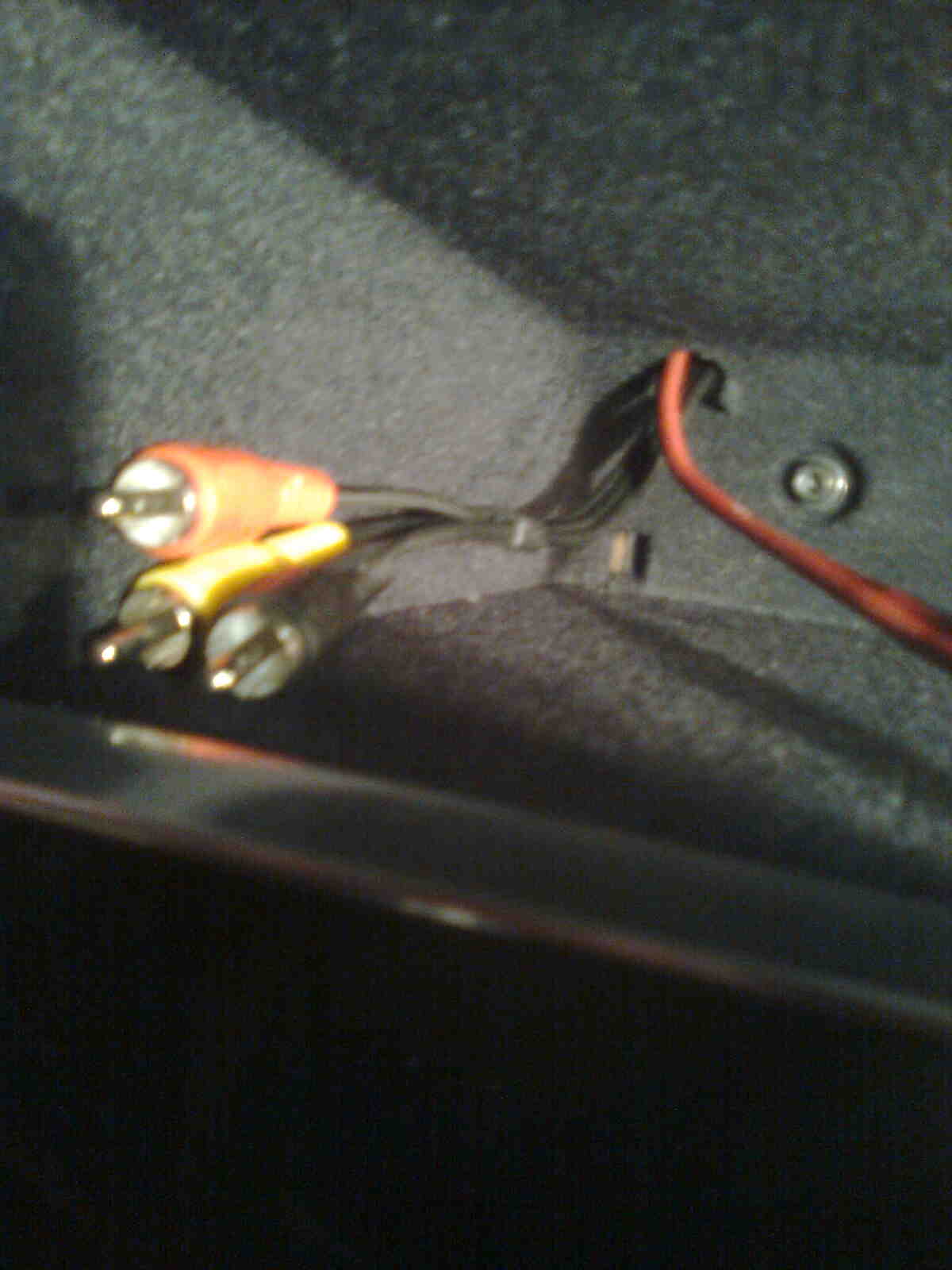

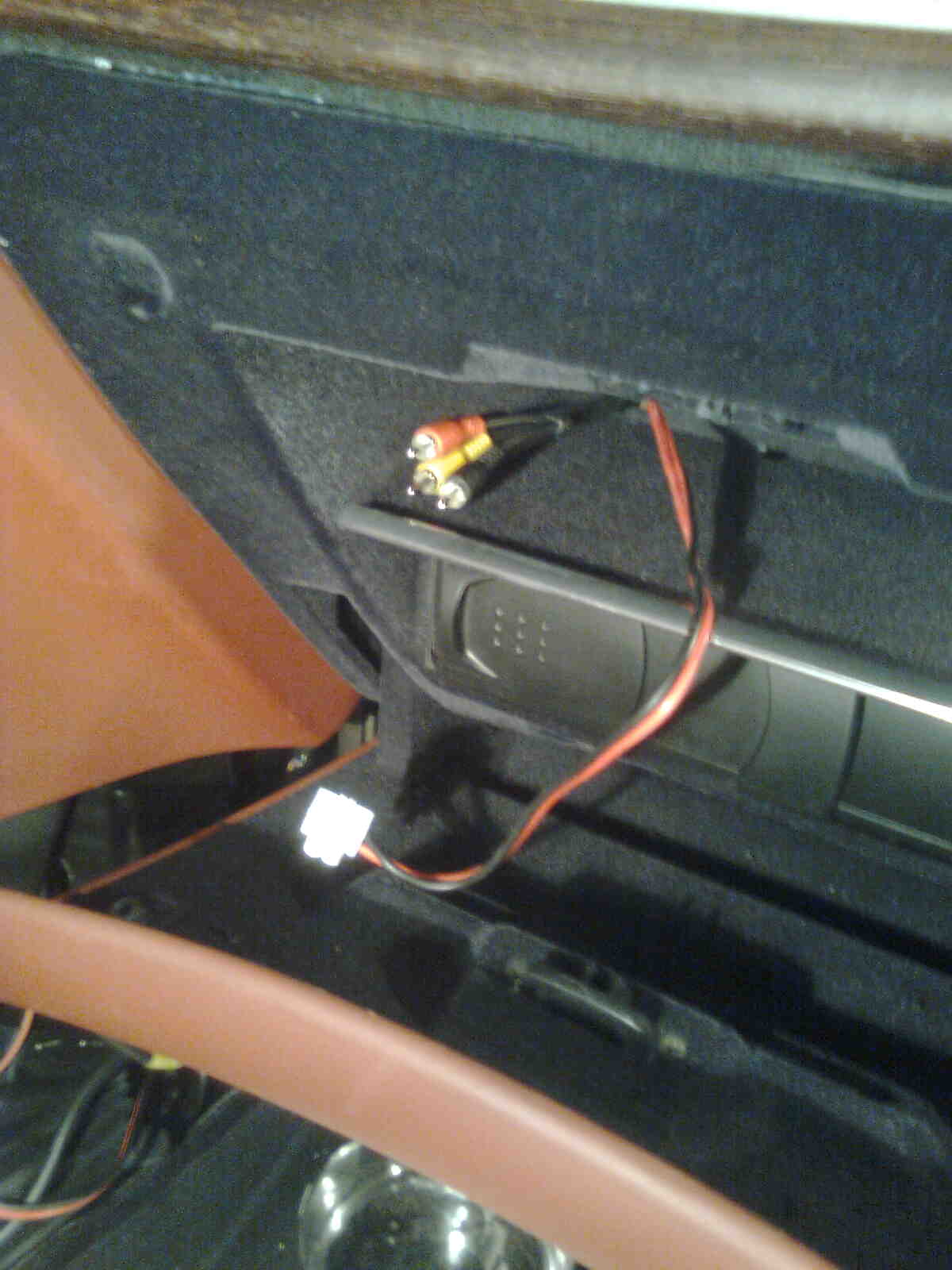

Salve a tutti, ho appena terminato . Pietroh in effetti innestando la retromarcia il video non commuta, non c'è alimentazione sui fili telecamera, come hai detto tu, bisognerà comunque collegarla per verificare se funziona la commutazione. L'interruttore che ho collegato all'alimentazione della linea Sinto. ed eventuale lettore DVD e Digitale terrestre è meglio non disinserirlo con tv accesa, in pratica quando gli ridai corrente lo schermo resta nero finchè il Nit non si riavvia. Ho notato che se invece cambi fonte coi tasti del nit alla successiva riattivazione del tv, lo stesso parte sempre facendo le schermate di avvio. Quindi è meglio lasciare che sia il nit ad accenderlo e spegnerlo, probabilmente lo chiude nel modo corretto, togliendogli invece tensione col tastino va in tilt per alcuni minuti. Ho inoltre passato dal baule sino all'interno del cassetto portaoggetti un cavo audio video insieme ad un cavo d'alimentazione, cosi ho le prese a portata di mano per collegare in futuro un lettore DVD. Nel baule istallerò ,con calma, il digitale. A esser pignolo il monitor della thesis non da dei bei colori, ma ci si può accontentare, inoltre i moduli digitali terrestri hanno sempre più di un uscita video su cui si può benissimo collegare un monitor supplementare, magari a tetto per i passeggeri, oltretutto non sarebbe inibito, dopo i 7 km, che invece, accade(Ho già verificato) col monitor della thesis.
Ho solo un anomalia che è uscita stamattina sul cruscotto, ma ne parlerò in un post dedicato. vi saluto con un po di foto, ciao

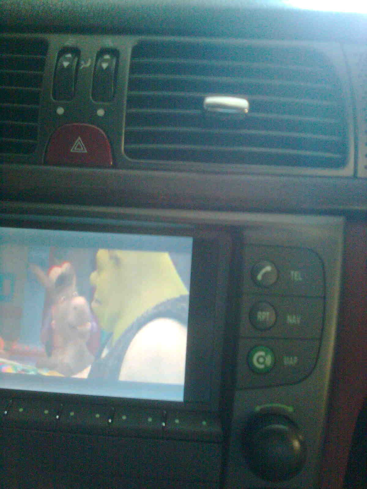

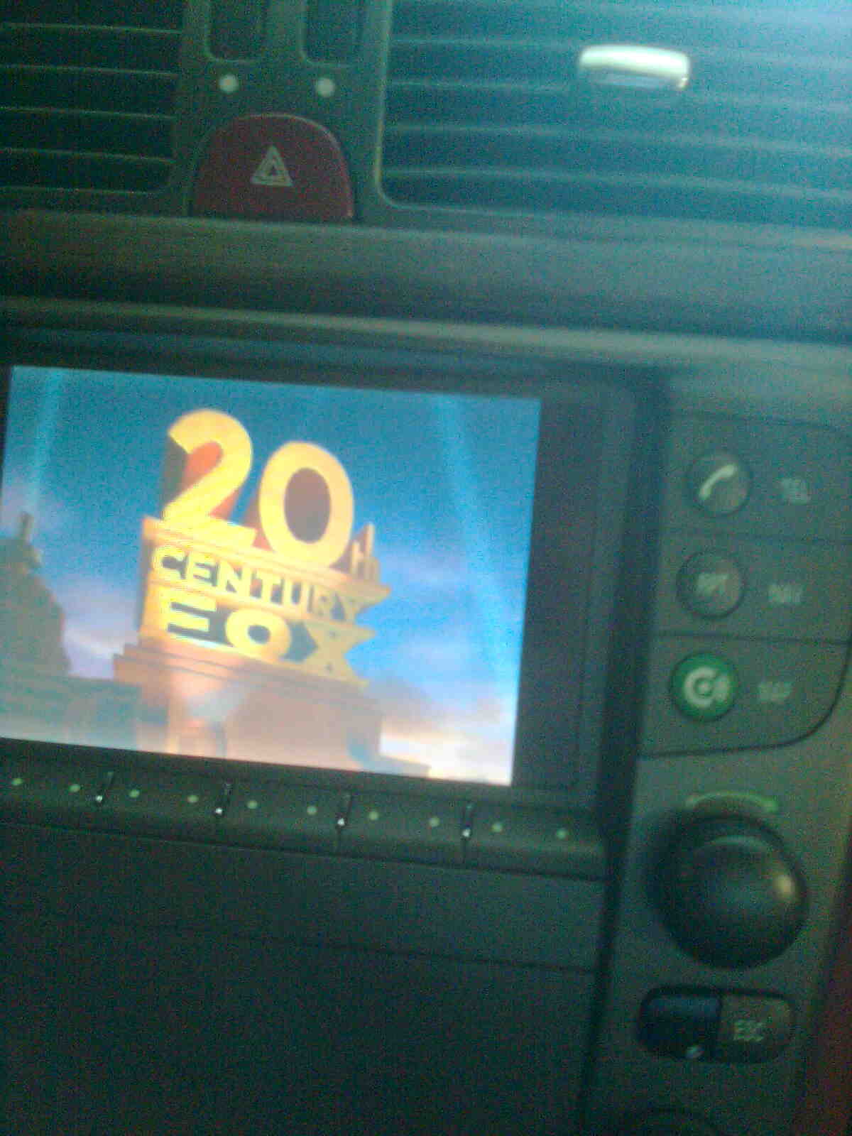

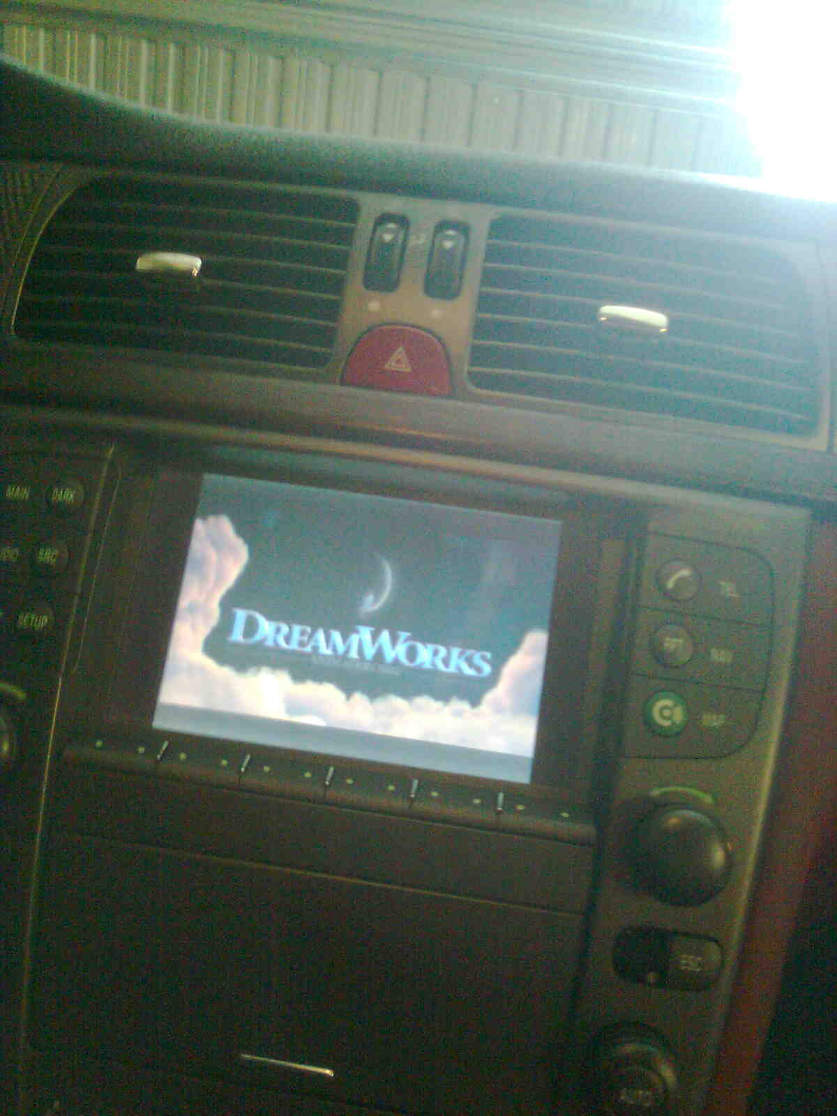

Ed ora il risultato:
