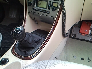

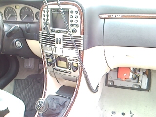

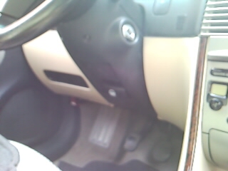

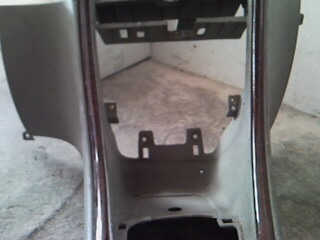

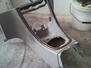

vi presento il mio ciao e grazie al forum
salute by
kill71 X(
salute by
kill71 X(
- snc00417.jpg (40.48 KiB) Visto 423 volte
- snc00414.jpg (48.88 KiB) Visto 423 volte
- snc00413.jpg (59.73 KiB) Visto 423 volte
- snc00412.jpg (32.75 KiB) Visto 423 volte
- snc00411.jpg (59.3 KiB) Visto 423 volte
