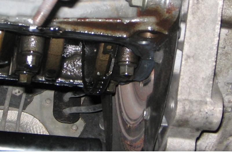

Guarda che accorciandosi la biella quando il pistone è al pmi risulta più basso e basta pochissimo, i giochi verticali a mano non ci sono neanche da me, comunque guarda se sotto il pistone c'è un segnale di strisciatura, è facile facile. Se trovi qualcosa ti conviene indagare oltre. Ecco il mio danno.

Confesso che continuo ad essere perplesso,dunque siamo al secondo caso,per deformare una biella basterebbe la rottura della cinghia in velocita' o un cilindro allagato d'acqua a causa della guarnizione testa,francamente pero' il tuo caso specifico nessuna avvisaglia tutto nella norma...molto strano.Per la sostituzione del motorino non occorre aprire il motore son 3 bulloni e viene via dalla sua sede.Grazie per il tuo intervento Marcozzo,a questo punto chiederei un parere in rettifica,opterei anche per la ruota fonica nuova se i tempi non sono lunghi meglio andare sul sicuro.fatemi sapere.

Caspita sembra rotta da un corpo estraneo,mai visto un danno simile avesse urtato la biella dovrebbe vedersi il segno almeno sul cappellotto,mai poi uno spallamento cosi' dovrebbe almeno segnare le bronzine...a meno che non sia un difetto di materiale della ruota fonica.
