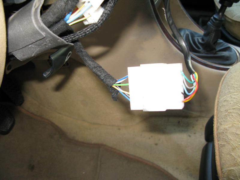

CABLAGGIO
il filo 1 - hr - grigio con filetto rosso - con il filo - h - grigio
il filo 2 - nl - nero con filetto blu - con il filo - g - giallo
il filo 3 - lb - blu con filetto bianco - con il filo - v - verde
il filo 4 - vg - verde con filetto giallo - con il filo - a - azzurro
il filo 5 - g - giallo - con il filo - n - nero
il filo 6 - ar - azzurro con filetto rosso - con il filo - r - rosso
Questo non è tratto da uno schema originale, il cruise control che ho così collegato funziona perfettamente (grazie Elettriko) ma sarebbe meglio avere una conferma da chi ha i connettori e quindi i cablaggi originali.
Per il guscio ho modificato quello mio ed è perfetto (tu)

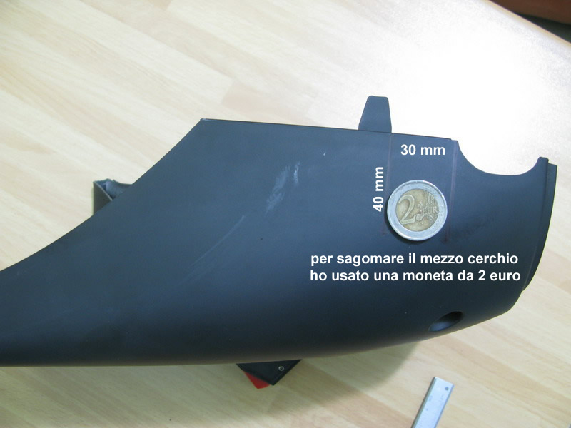

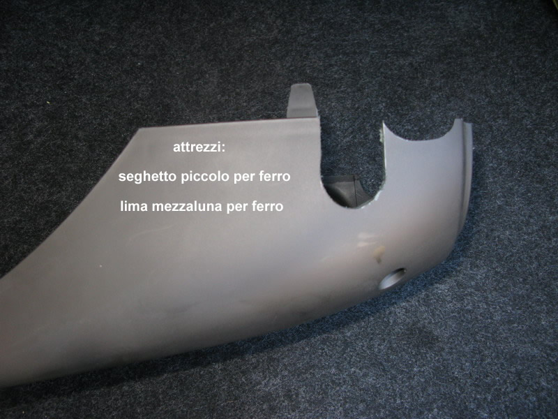

guscio 02.jpg (128.4 KiB) Visto 280 volte
guscio 01.jpg (79.91 KiB) Visto 280 volte

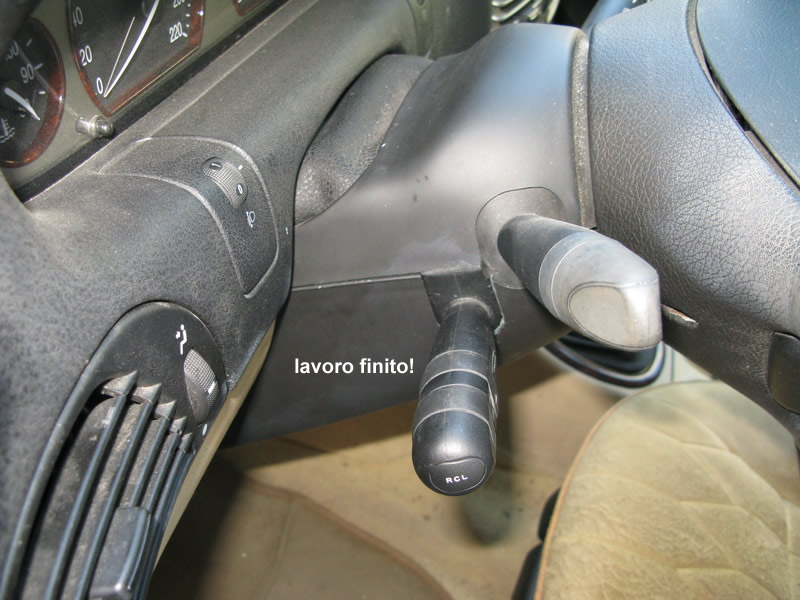

Altra foto
Lavoro finito :)-D
lavoro finito cruise control.jpg (134.6 KiB) Visto 281 volte
