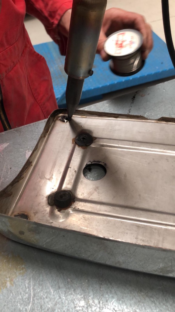

E il montaggio del portatarga previo fissaggio dei ddadi portatarga che si erano staccati

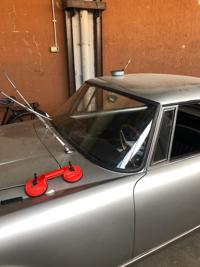

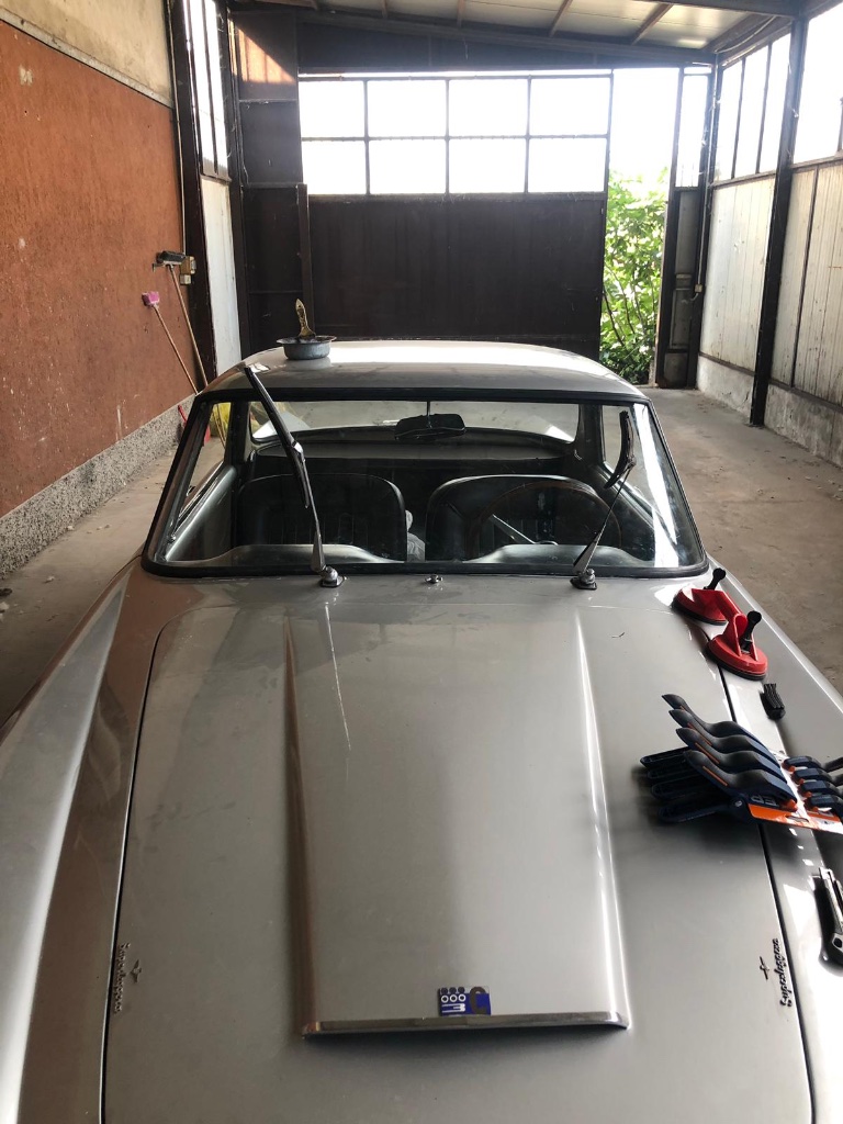

Oggi ho montato la nuova guarnizione parabrezza con mia grande soddisfazione. È entrata al primo colpo!

ma la cornice non l'hai montata?

La monterò dopo una bella lucidata.
