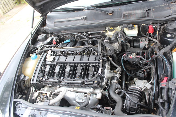

Na het afstellen met de nieuwe blokjes werkt de motor (tu)Hij knalt aan tot de 1500 toeren en gaat langzaam tot de 1000 echter zonder luchtmassameter blijft hij rond de 900/1000 onrustig op en neer gaan.Hoor dat hij wel mooi even loopt zonder rare geluiden maar zonder uitlaat erop klinkt die niet bepaald mooi>:D<
Enige fouten die ik uitlees zijn fouten met o2 sensor en luchtmassameter
Volgende stap wordt alles in mekaar zetten en vet kopen voor de homokineten en 4 klemmen dan weer alles vast zetten en verder om interieur in orde te maken.
Ook moet ik atf dex 2d kopen voor de pomp en nieuwe versnellingbakolie 80w90
Wil ook melden dat ik met ecu van sloop de wagen aangemaakt heb en met mijn originele ecu maar met de originele kan ik nog steeds geen obd gegevens uitlezen en met sloopecu wel
nog steeds geen gezeur met immo
Wil iedereen bedanken voor de tips

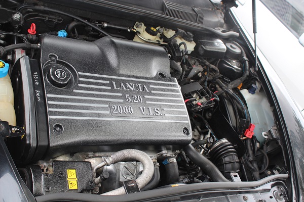

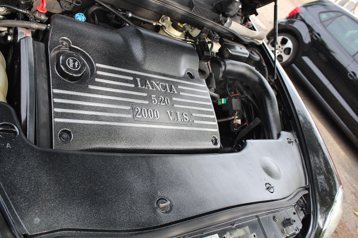

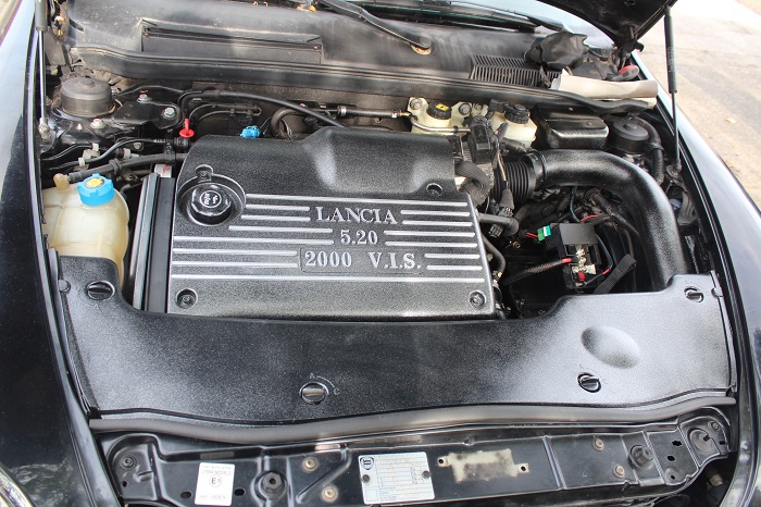

Ben vandaag in alle rust bezig om de wagen weer in mekaar te zetten.
Motor zelf zit al vast in de steunen(dit was best kut klusje omdat aan de linkerkant van de motorbrug de schroefdraad was verdraaid en ik hem niet meer kon verstellen) dus moest ik verder met mijn heuts krik die 1 wieletje miste (td)
Had gister bij 5 sec draaien (langer laat ik hem niet aan zonder koelwater) kwam er een witte rook onder de motorkap waar de spruitstuk zat.
Nu vermoed ik dat dit nog olie is want de uitlaat lag langs de oliebak en was een beetje nat.
Heb nergens zware lekkages van de carter gezien en overhit was de motor definitief niet ,anders was ik wat silicone gaan halen van elring en had de carter opnieuw dicht gemaakt.
Moet wel wat clips zien te vinden voor de distributiekap die een beetje krom is en niet perfect afsluit maar dit zal geen groot probleem zijn.
Ook maak ik nog aan het eind soort van korte how-do voor mensen die dit klusje zelf willen gaan doen met wat fotos erbij en tips

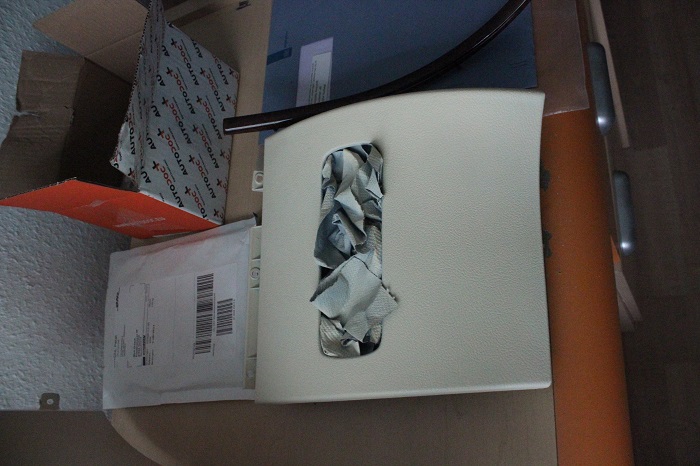

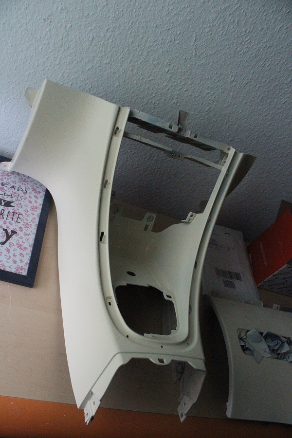

Heb gister niet de beige kunnen vinden bij toom(in nettetal) maar heb een licht/ivoorkleurig spuitbus kunnen vinden wat heel erg dicht bij het originele komt.
De middenconsole en zekeringkastje(klep) is al klaar de rest doe ik morgen.

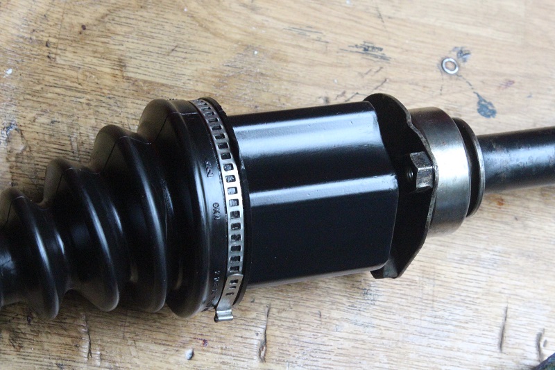

Update-Homokineet bijrijderskant gereed voor installatie moest helaas afbreken door weer.
Morgen homokineet bestuurderskant en rest van interieur in de lak zetten.Hoop dat eind deze week gehele console erin zit en alleen nog het leer over blijft(Helaas ff wachten voor centjes er zijn voor leerverf.Ga deze overigens wel bij colourlock bestellen.
Overigens heb ik voor de homokineten http://www.mpmoil.nl/products/index.php ... duct=61000 met Molybdeendisulfide gebruikt

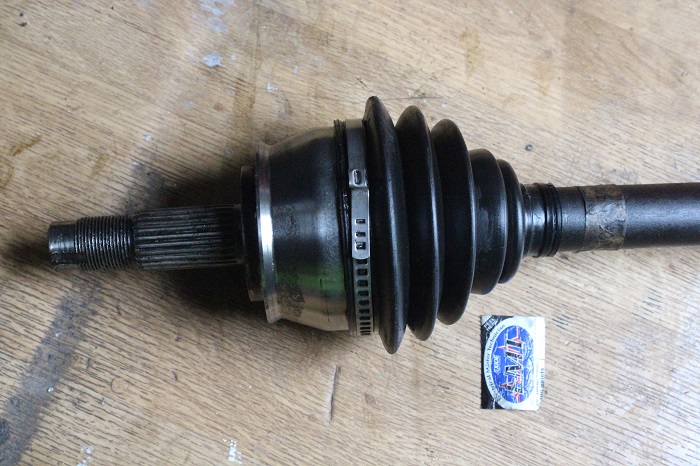

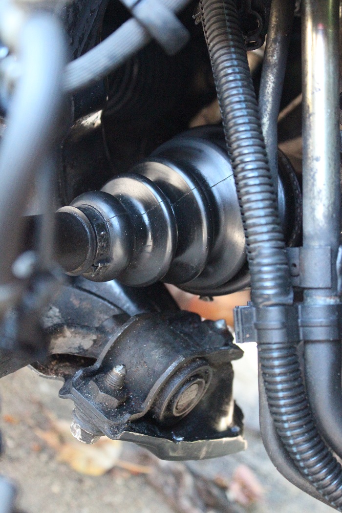

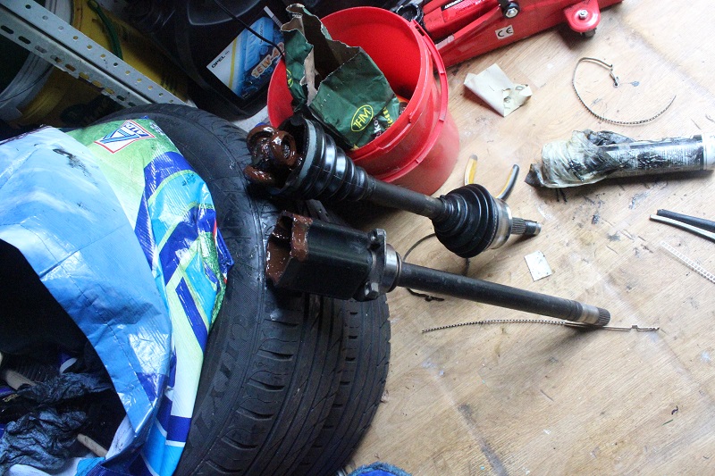

De homokieneten moet je helemaal volstorten met vet. Het kleine beetje dat ik op de foto zie is veel te weinig. Gewoon de hele zooi volpompen met vet ezodat het er weer bijna uitloopt!
Michael123
- Posts: 183
- Joined: 18 May 2017, 21:16
Re: Lybra 2.0 20v Comfrontronic Start niet!!!
Dat wat je op de fotos ziet is de oude vet wat ik helemaal schoon heb gemaakt en daarna heb ik de hoes volgestort met vet en de kop helemaal volgesmeert daarna heb ik de andere kant waar de kop zeg maar in gaat nog eens vol gegooid met vet en weer dichtgemaakt (tu) heb niet zoveel fotos gemaakt ivm smerige handjes >:D<

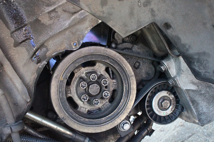

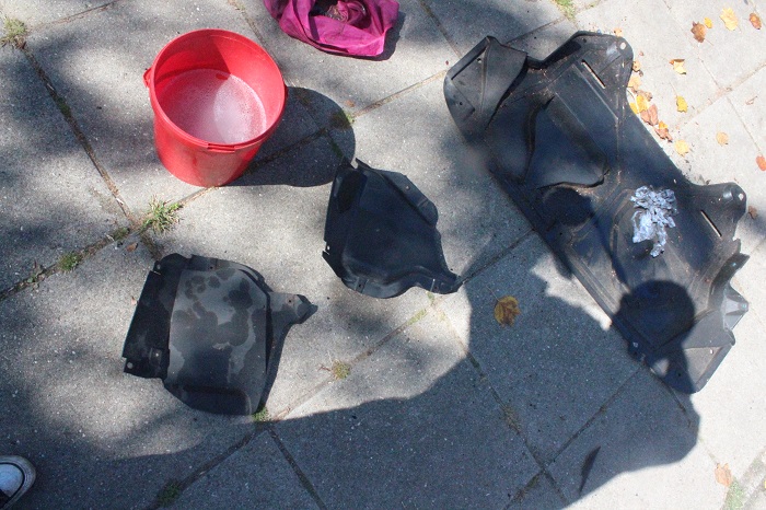

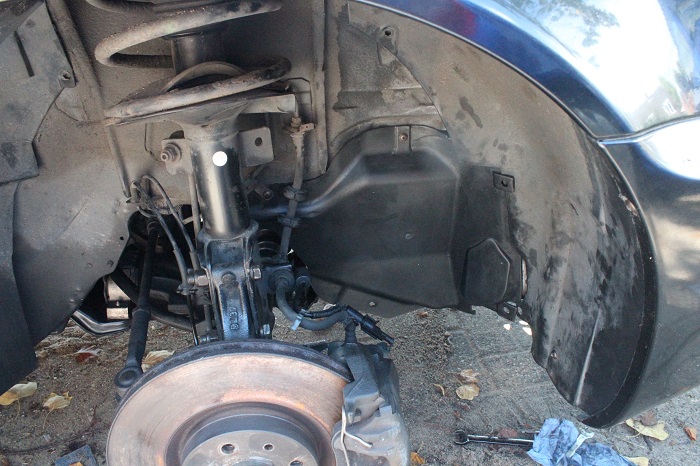

Vandaag beide aandrijfassen gemonteerd en de kappen(helemaal schoon gemaakt) voor de wielkasten
.Heb vervolgens de v snaar/multieriem gemonteerd voor de krukas en alles dichtgemaakt.
Airco leiding die lek was gemonteerd(lekkage was minimaal dus heb loctite gebruikt speciaal voor alu) daarna de wielen gemonteerd en nu kan ik mij concentreren op de rest(Interieur+wielkasten achter
Moet alleen nog de 10 liter atf bestellen voor de stuurbekrachtiging en automaat.
BTW let niet op de natte plek boven de krukas >:D<heb per ongeluk beetje koelvloeistof erlangs geknoeid
