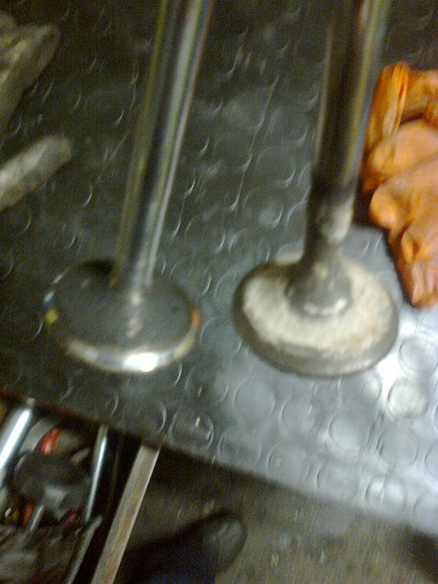

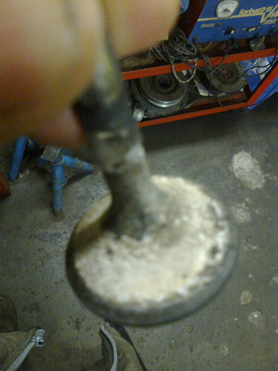

Concordo con quanto ha ben descritto Mastro,ho piu' volte sottolineato nei vari post nulla di personale contro chi fa la sua scelta,e nessuna antipatia anzi mi porta molto piu' lavoro di un diesel.
Il fatto che non crei danni e' negare l'evidenza il problema non e' solo nelle sedi che si usurano)ma l'ossidazione sulla valvola stessa.L'usura la si nota anche sullo stelo(una sorta di gradino in cima allo stelo dove battuta con la sede) non so quanti di voi abbiano mai avuto in mano una valvola motore.

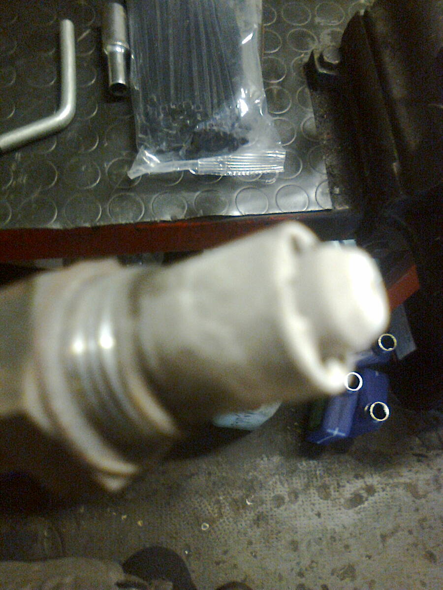

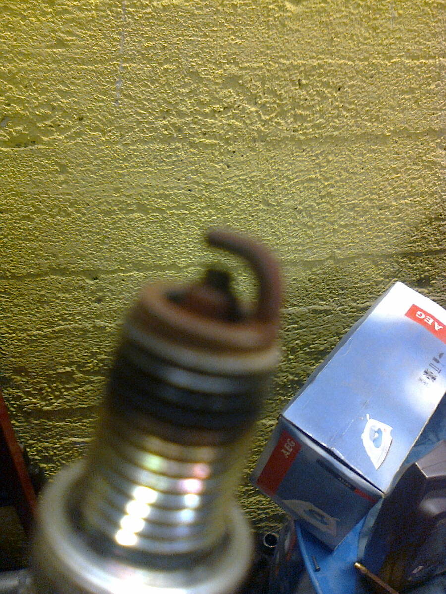

L'ossidazione raggiunge tutto iniettori benzina,valvole e relative sedi,sonde lambda,candele diventano arrostite dal calore,tantissimi i casi in cui ho trovato la guarnizione testa "soffiata via" tra un cilindro e l'altro.
Proprio prima di Natale facevo lo stesso discorso con un amico che ha preso una 500l GPL di serie,avrebbe negato fino alla morte il consumo di olio,deve ancora fare il primo tagliando ha 18.000,finche' ridendo apro il cofano tiro su l'astina...e..magia livello sotto il minimo.
Posto qualche foto di quel che vedo abitualmente,poi chiudo il discorso ognuno si tenga la sua idea guai se fossimo tutti uguali.
P.s. nell'ultima immagine ho messo a confronto a sinistra una valvola scarico di un diesel con oltre 200.000 tenuto da cani sostituita per rottura distribuzione,a destra una valvola scarico di un benzina (G.Punto) con 90.000 km sostituita per motore girava a 3 cilindri.
