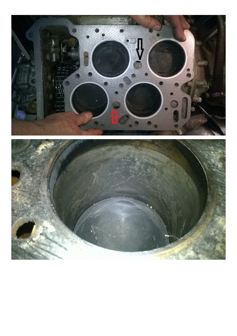

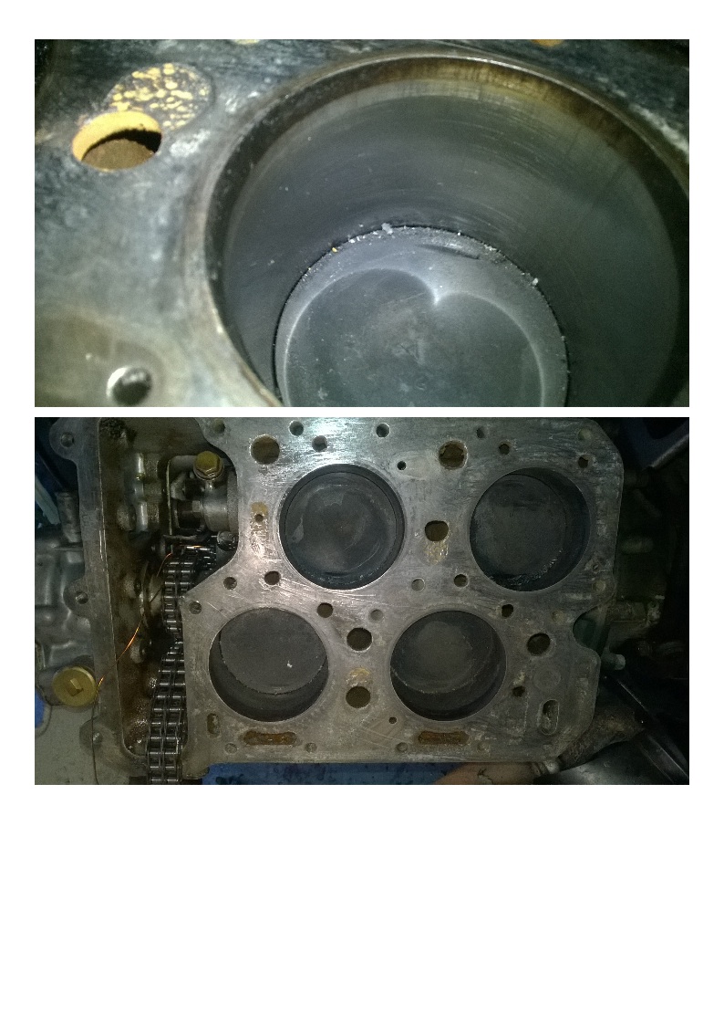

Ho ricevuto guarnizione testata da cavalitto. Assicurato che si tratta di guarnizione per 1216. La guarnizione sembra qulla tranne che due grossi fori tra i quattro cilindri sono parzialmente ostruiti dalla guarnizione. Si nota in corrispondenza sia del basamento che della testata una erosione come se l'accoppiamento non sia ottimale da sempre... Giuro che non mi spiego. Ho fatto foto e spero ci sia una spiegazione. Il basamento è 818130 : ho controllato.
Il cilindro numero 3 ( quello con la candela imbrattata) è combinato come vendete. Per confronto ho fatto una foto di uno degli altri tre che appaiono discreti.. Il meccanico ha detto che tira fuori il pistone 3 per controllare le fasce. Cosa conviene fare????
Ho ordinato anche la pompa acqua, visto che non si capisce come passi l'acqua nell'olio.
Vi chiedo un parere visto che non si capisce dove sia il problema. ( ricordo: acqua nell'olio . Consumo acqua.auto a tre cilindri)

- cilindro buono e basamento.jpg (205.91 KiB) Visto 785 volte
- cilindro danneggiato e accoppiamento guarnizione basamento.jpg (221.18 KiB) Visto 785 volte
AGGIORNAMENTI
Se guardate la foto con il cilindro buono si vede a fianco il foro parzialmente coperto dalla guarnizione. Si vede bene che l'erosione è circolare in corrispondenza dell'omologo foro sulla testata che risulta disassata.
Mi viene un orribile dubbio: magari la testa è del 1231 !!!!!! Possibile....

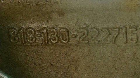

La testata avrà il numero 919.100, comune al 1216 e 1231. Porta in rettifica la guarnizione e controlla se anche nella testata i fori sono sfalsati. E' stranissimo. non è uno sfalsamento di poco conto.
Re: entra aria nel circuito raffreddamento
Questo è il numero del basamento.
Mi chiedo: Tutti i fori della guarnizione dovrebbero combaciare con il basamento o no?
Al di la della forma della testata...

Vedi,Cavalitto si rivolge per la produzione dei ricambi ad alcune ditte. Chiaramente non è pensabile trovare ancora ricambi originali. Un errore può sempre capitare. Io telefonerei a Cavalitto facendogli presente la cosa..
Il problema è che il basamento presenta una corrosione circolare come se l'accoppiamento testata basamento sia disassata da tanti anni. Non mi sembra che la guarnizione c'entri...

Ciao,
Se puoi, fai una fotocopia della guarnizione segnando sulla sressa la posizione dei fori sulla testata, poi fai una scansione 1:1 e spediscimela all'indirizzo giovanni@viva-lancia.com, cercherò di fare una verifica con una guarnizione originale.
