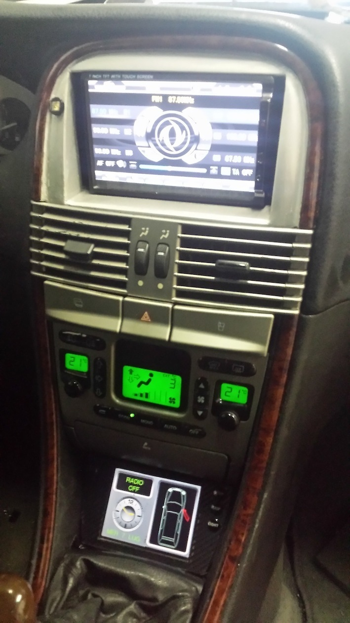

finito di girare come una trottola.....ics tornato a bordo

Re: Sostituzione ICS senza perdere il computer di bordo
Bravissimo riesci a postare una guida con i vari collegamenti e componenti usati?
Bravo Oreste, e' quello che dovro' fare anche io appena trovo un po' di tempo. (tu)
ci vuole una bella guida
così che tutti possano procedere
Preciso preciso quel che avevo in mente io.
Dove hai imboscato la scheda dell'Ics ?
nel tunnel centrale lato passeggero, ho dovuto tagliare n pezzo di plastica che impediva ma ci sta
Ho già ics sul banco appena passi una guida mi metto al lavoro
bel lavoro Oreste! Ma bisogna "allungare" i cablaggi per la scheda ics? I cablaggi originali credo siano troppo corti o no?
