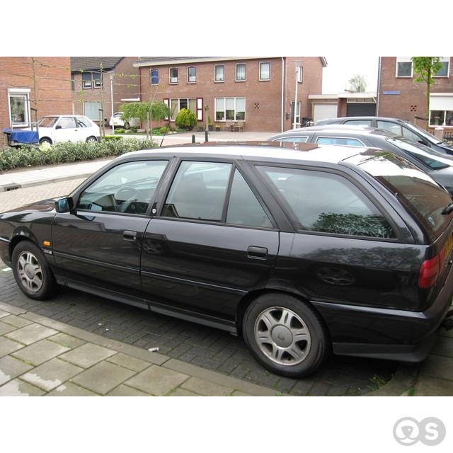

si la Lybra e via da un po di tempo viaggio con una Dedra SW del 1999 a gpl :)
dedra sw.jpg (55.32 KiB) Visto 578 volte
