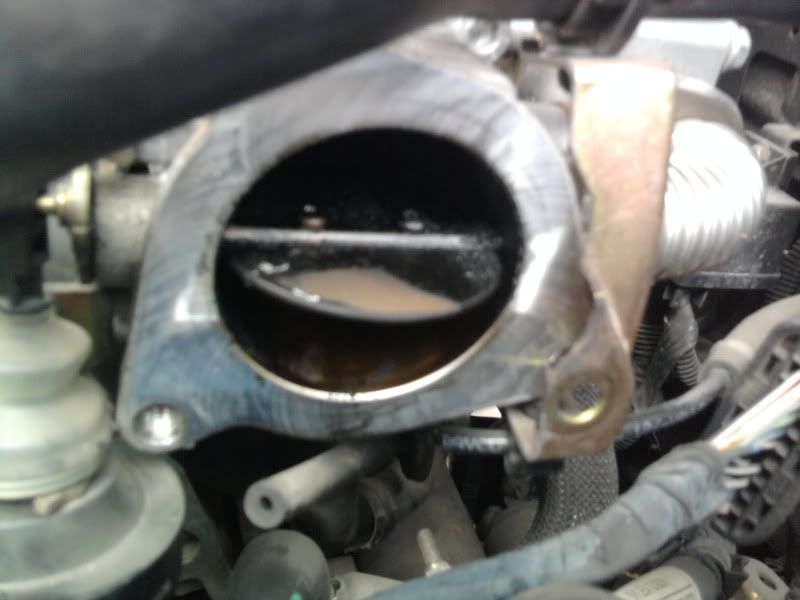

Vabbè non stiamo a puntualizzare come si chiama la chiave (torx cmq
) .....l'importante è che l'amico mivv87 trovi il sensore sperando risolva con una pulizia

grazie mille a tutti proverò subito a farlo vedremo cosa succede, una volta pulito vi terrò informati.saluti
Re: Spia avaria motore:X
salve tutto fatto valvola tutta sporca tipo catrame, ora pulita rimontata come nuova, staremo a vedere cosa succede. Ma mi chiedevo questa valvola può creare questo problema alla macchina? cioè che quando si accende la spia avaria motore non mi va più bene cioè che non mi supera i 3000 giri? e devo aspettare che si spenga la spia avaria motore il tempo che la macchina arrivi a riprendere il suo stato normale. saluti :S
si, ma non è una valvola, è un sensore di pressione, in pratica se non funziona a dovere ti blocca a 3000 giri e non ti fa attivare la turbina
