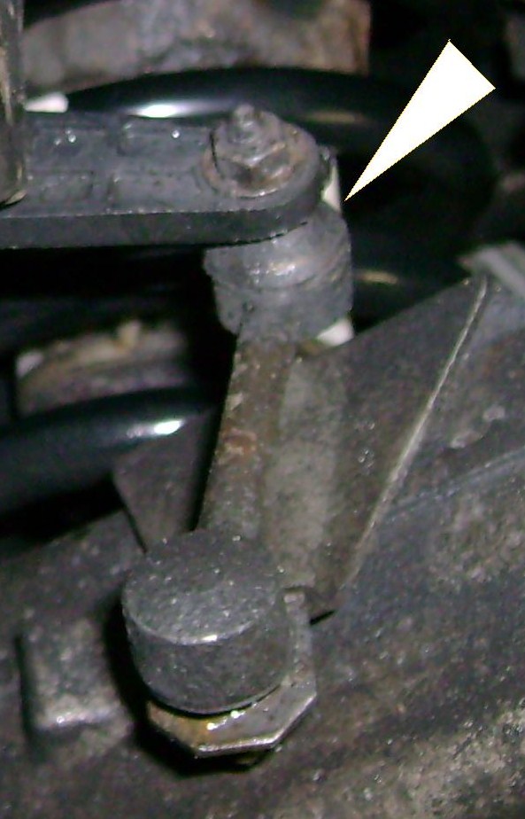

Karel, ik heb me ook een ongeluk gezocht naar mijn eigen verhaal hier over het vervangen van de hoogtesensor en het stangetje met kogelgewricht maar helaas nada.
Voor wie mocht denken aan vervangen :
Ik heb 177k km geleden de sensor achter - art. nr. 51757670, kostprijs 61,43€ - vervangen. Deze zit naar mijn mening goed ingekapseld, echter de stekker erop niet. Ik vrees dat de stekker weer de boosdoener is, vooral omdat het kreng op die plaats in alle spatwater en pekel tijdens de winter hangt.
Het stangetje - art.nr. 60669421, kostprijs 17,04€ - heb ik 80k km geleden vervangen want het kogelgewricht was helemaal weggeroest.
Beide werkjes waren makkelijk zat.
Ik onderhoud de stangetjes voor en achter net zoals jij Karel nauwgezet. Vooral de kogelgewrichtjes achter de licht transparante ronde rubberbescherming (zie aanduiding witte pijl op bijgaande foto) hou ik goed geolied.
Groet, Rino
