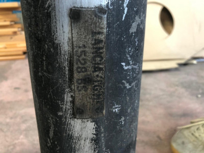

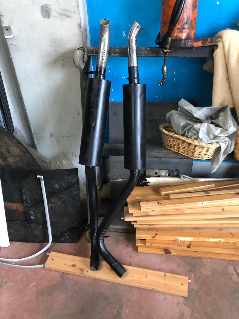

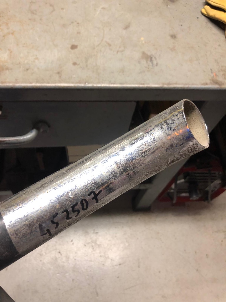

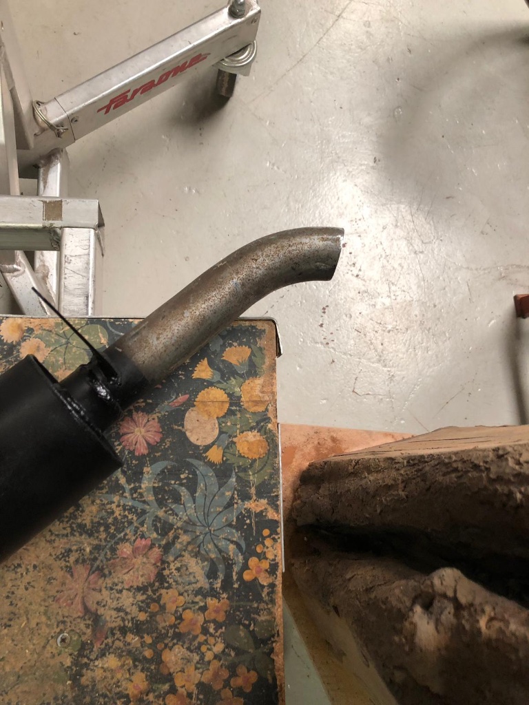

Siccome dovevo cambiare gli scarichi ho avuto la fortuna di trovare due terminali originali lancia io ho ridato un po’ di nero per alte temperature. Notare l’etichetta

Ben fatto, immagino che saranno stati bucati nella parte inferiore... Hai avuto fortuna a trovarli, per un set nuovo completo dei sei elementi inox si viaggia sui 600 circa... E credo che essendo inox abbia un rumore diverso...

Quelli montati erano si bucati ma questi erano old new stock e a parte la vernice un po’ rovinata li ho preferiti agli imasaf per via della loro originalità. Mi manca solo una lucidata alla parte cromata e poi procederò al montaggio

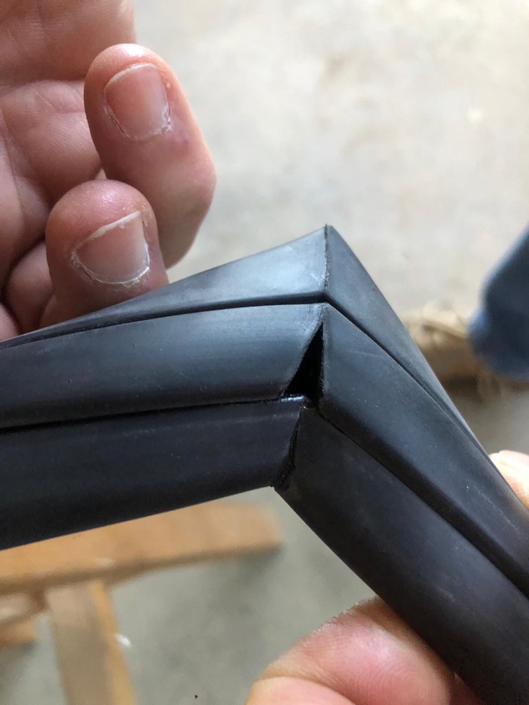

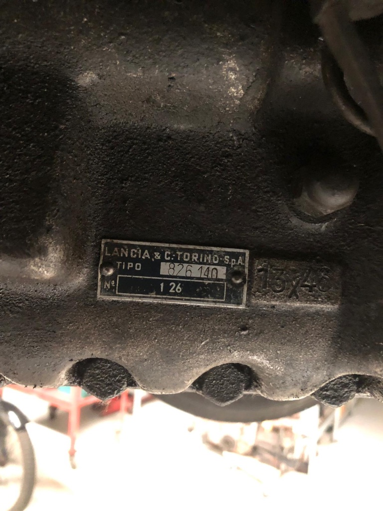

Montato il serbatoio! In ritardo con la guarnizione per un difetto della stessa ma la nuova è già in viaggio. Già che c’ero ho tolto un po’ di ruggine sparsa con la spazzola e poi trattato col ferox

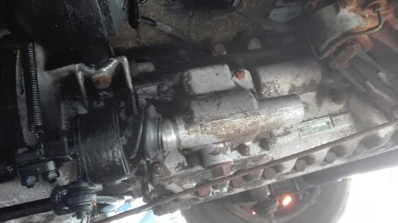

Ciao Riccardo, vedendo il cambio, già che devi lavorare anche sulle marmitte, se non è ancora stato fatto ti consiglio di sostituire il paraolio del selettore del cambio che tende a gocciolare di solito, almeno sulle mie due era così....

Effettivamente gocciola, dimmi cortesemente cosa serve e se a grandi linee sapresti dirmi la procedura. Grazie

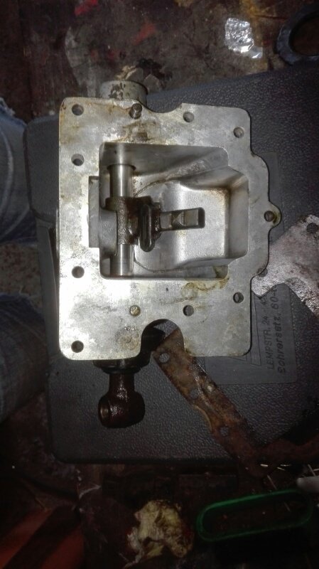

È un lavoro semplice, devi togliere la parte centrale dello scarico di sinistra, scolleghi l asta di comando del cambio, mi pare di ricordare che sia solo una vite con un dado e una coppiglia, togli l olio dal cambio, sviti il coperchio laterale, mi sembra di ricordare che siano viti con chiave da 10 mm, scolleghi il sensore della retromarcia, a questo punto sviti la leva del selettore e sfili l asta. La cosa da sostituire è il paraolio che non ricordo la misura ma non è speciale, lo trovi tranquillamente e la cuffia para sporco se è danneggiata.
Più o meno la procedura è questa, sono passati un paio di anni da quando l ho fatto l ultima volta ma non dovrei aver tralasciato nulla di importante.
Forse c'è anche un kit di revisione con la cuffia compresa, non lo so'...
Ti allego un paio di foto

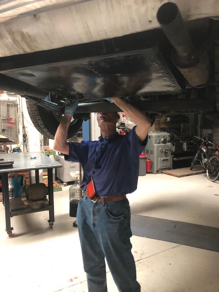

Super, grazie. Una domanda ancora: l'olio lo scarichi dal dado posto sul selettore o su quello posto dietro la barra panhard?

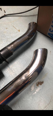

I lavori procedono con la lucidatura dei terminali
