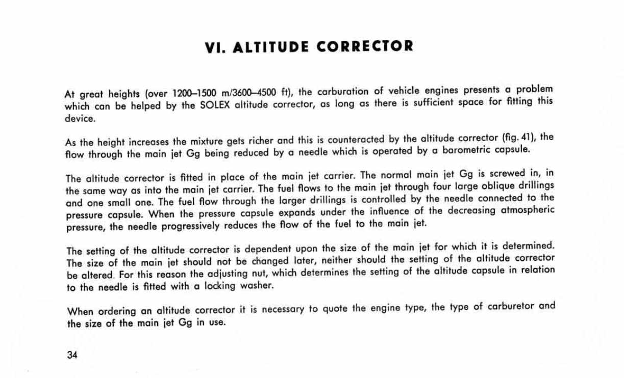

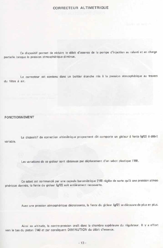

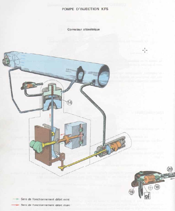

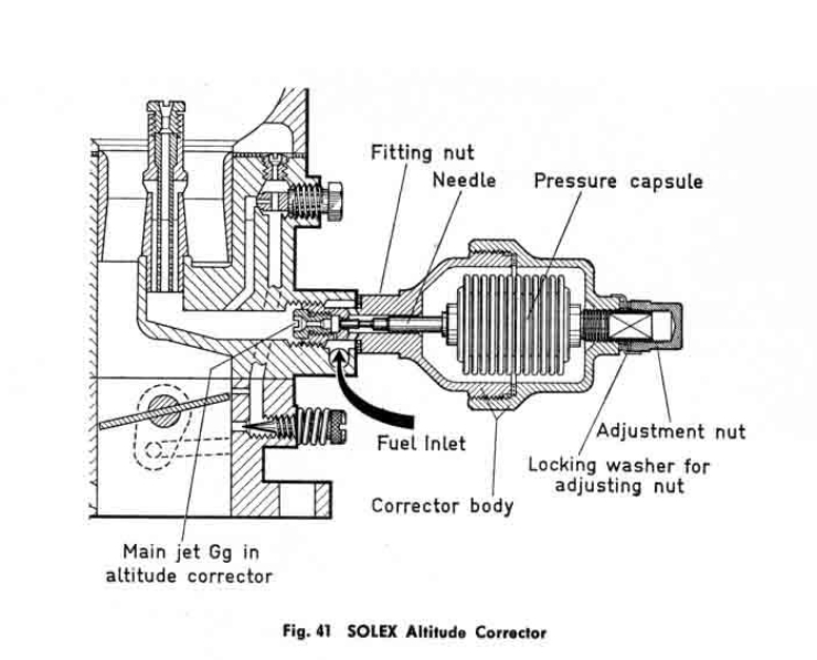

Ciao Mimi, Kugelfischer, così si scrive... queste pompe hanno alimentato le più belle auto del periodo ed hanno vinto, su strada e su pista, fino agli anni '80, quando le iniezioni elettroniche hanno raggiunto la maturità e l'affidabilità necessaria per poter affrontare anche le gare di durata. I motori ad iniezione si comportano meglio di quelli a carburatori in tutte le condizioni ma contro la rarefazione dell'aria i rimedi sono i medesimi, in allegato potrai trovare un estratto del documento che ho menzionaato nel mio post precedente, troverai anche allegato un estratto di un manuale Kugelfischer dove potrai notare che il correttore altimetrico per la pompa di iniezione si basa sul medesimo principio di quello Solex. Per la cronaca, fino a 1500m di quota, con il motore ad iniezione (Kugelfischer) della Flavia coupè, non ho notato il benchè minimo cenno di malfunzionamento, per ora più in alto non ci sono ancora andato :) Un caro saluto Giovanni

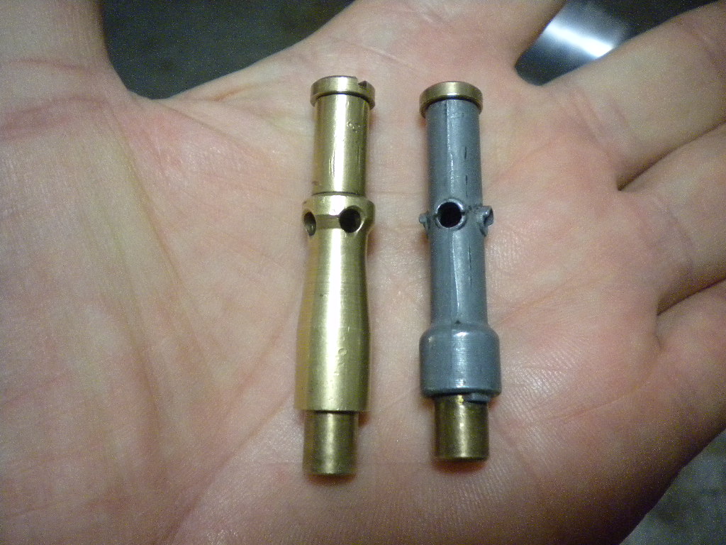

Non ho queste esperienze..che smagriva potrebbe essere...se per necessità di altitudine non lo so. Il pressostato della Solex è interessante, non ne sapevo nulla, si applica al posto del porta-getto del max, quel soffietto interno si dovrebbe ritirare ed espandersi secondo la pressione atmosferica andando a parzializzare o aumentare il getto del max. Io penso che va ad aumentarlo...l'aria essendo un gas con il calore si espande e il motore ne aspira "meno"..capita sempre in estate in quelle giornate torride..la sera va meglio ma non oltre quelle che sono le sue prestazioni. In montagna sarà anche un po rarefatta ma con una densità maggiore, la cosa si potrebbe compensare.. mentre è impossibile con la pressione atmosferica..adesso il carburatore fornisce una miscela più magra perchè dallo spruzzatore ne esce di meno...il dispositivo della Solex modifica la quantità di benzina intervenendo sul getto del massimo aumentandone il flusso...forse.. Solex e Weber credo (non ricordo bene) hanno due modi diversi per correggere il titolo della miscela, la proporzione in parti di aria e benzina per ottenere una combustione perfetta, lo dico a caso, occorre per 15 parti di aria per 1 di benzina. La Weber usa il metodo a freno d'aria, la Solex ad aria antagonista..se è la stessa cosa chiedo perdono..questo potrebbe cambiare qualcosa se consideriamo il pressostato. Scrivo male l'italiano immaginate se so leggere in inglese.. Ciao a tutti:)

Per quello che ho potuto capire "leggendo" un po il francese e qualcosa sulla parte inglese devo ricredermi. Credevo che solo sull'iniezione era necessaria una riduzione del carburante dal momento che la pompa di iniezione meccanica è ininfluente alla variazioni della pressione atmosferica, quantità di aria a parte... ...sul carburatore se ho letto bene devo ricredermi. Non si finisce mai di imparare, del dispositivo Solex non ne ero a conoscenza.:S Ciao a tutti:)

Che posso dire, credo di aver chiarito la mia posizione..ho sbagliato, ho creduto una cosa per un'altra. E pensare che sono stato anche alla Solex , non ho mai saputo di quel dispositivo..guardando il modello di carburatore si intuisce che è decisamente avanti con gli anni..un modello doppio corpo i 3 pezzi sul tipo Solex 32/35 APATI del 1100 Fiat.. quasi simile a quello delle prime Giulietta...la prima in assoluto montava un monocorpo..oppure Aurelia e Flaminia, qui l'apertura era sincronizzata. Montavano uno spruzzatore in ottone come quello che si vede nel disegno del dispositivo di smagrimento, quindi decisamente avanti con gli anni.. E' evidente che dopo quello non ne hanno fatti più.. :)
