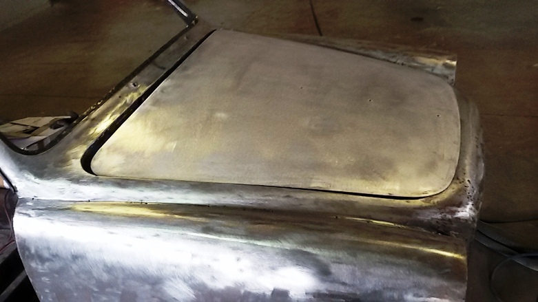

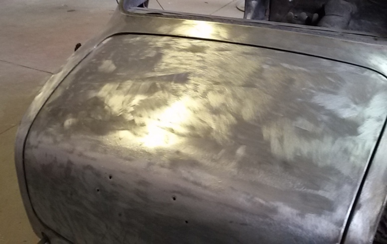

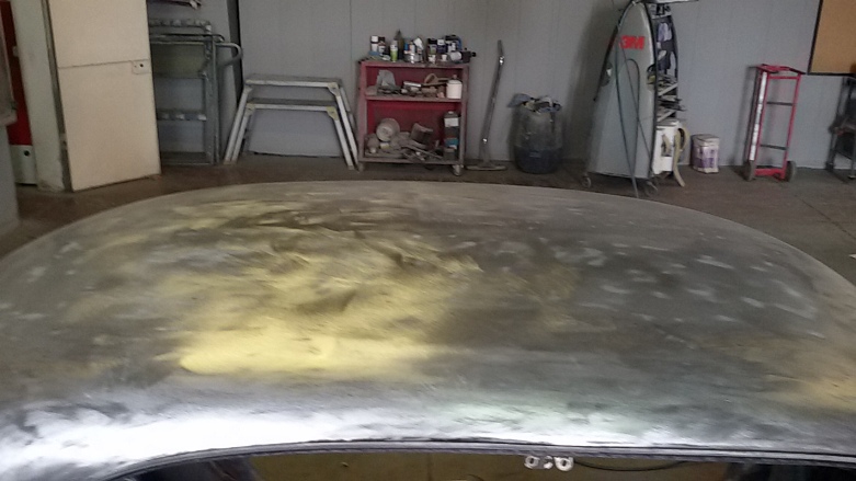

Dopo lunga latitanza, a parte piccoli ultimi ritocchi da parte del lattoniere, scocca, cofano e baule sono pronti per la riverniciatura! :)-D (Quasi quasi passo il trasparente e via :D)

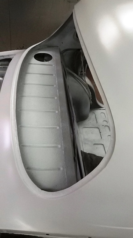

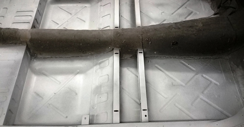

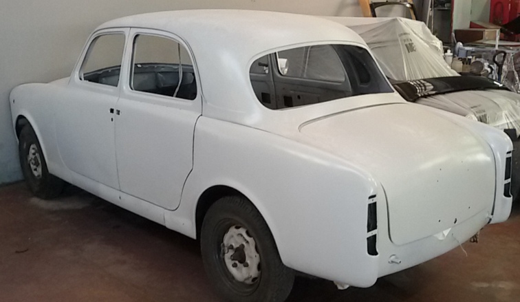

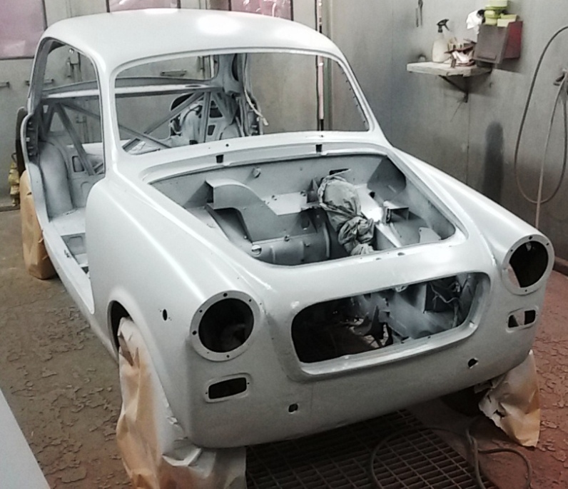

Si procede abbastanza velocemente... stamani fondo epossidico su lamierati finalmente integri!

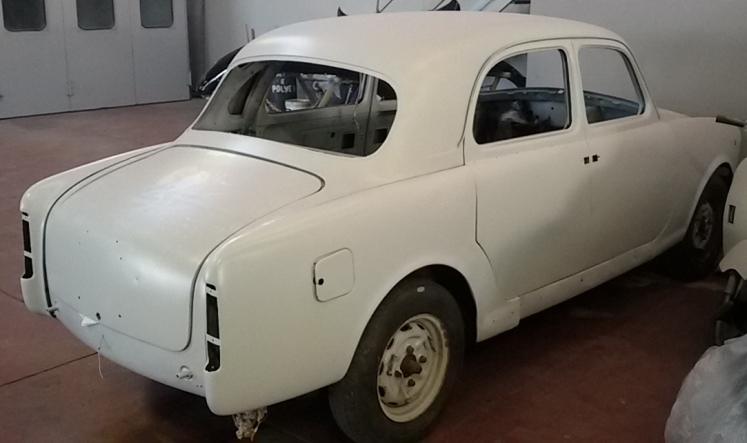

Rimontato tutto per far riallineare al meglio i lamierati

Dalla foto non si vede bene, ma come cadono le porte e i cofani, si allineano bene ?

Le porte si allineano benissimo, i parafanghi posteriori sono solo appoggiati e non ancora avvitati e i cofani sono ben allineati ma dobbiamo "simulare" lo spessore delle guarnizioni per verificare al meglio l'allineamento. Il punto che necessiterà di maggior adattamento è fra parafanghi posteriori e portiera posteriore (anche perché i parafanghi provengono da un'altra Appia)

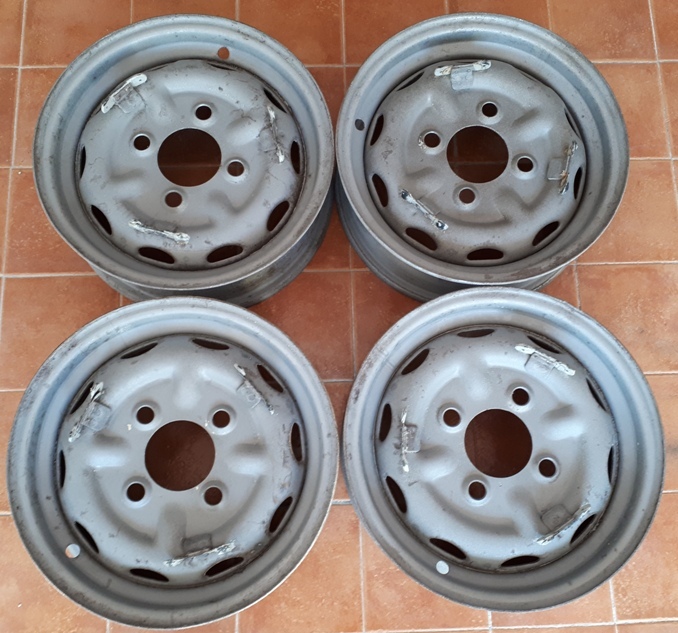

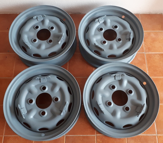

Purtroppo ancora non si parte con la verniciatura (carrozziere infortunato...) e allora mi sono portato avanti con i cerchi, sabbiati e dato il fondo:
