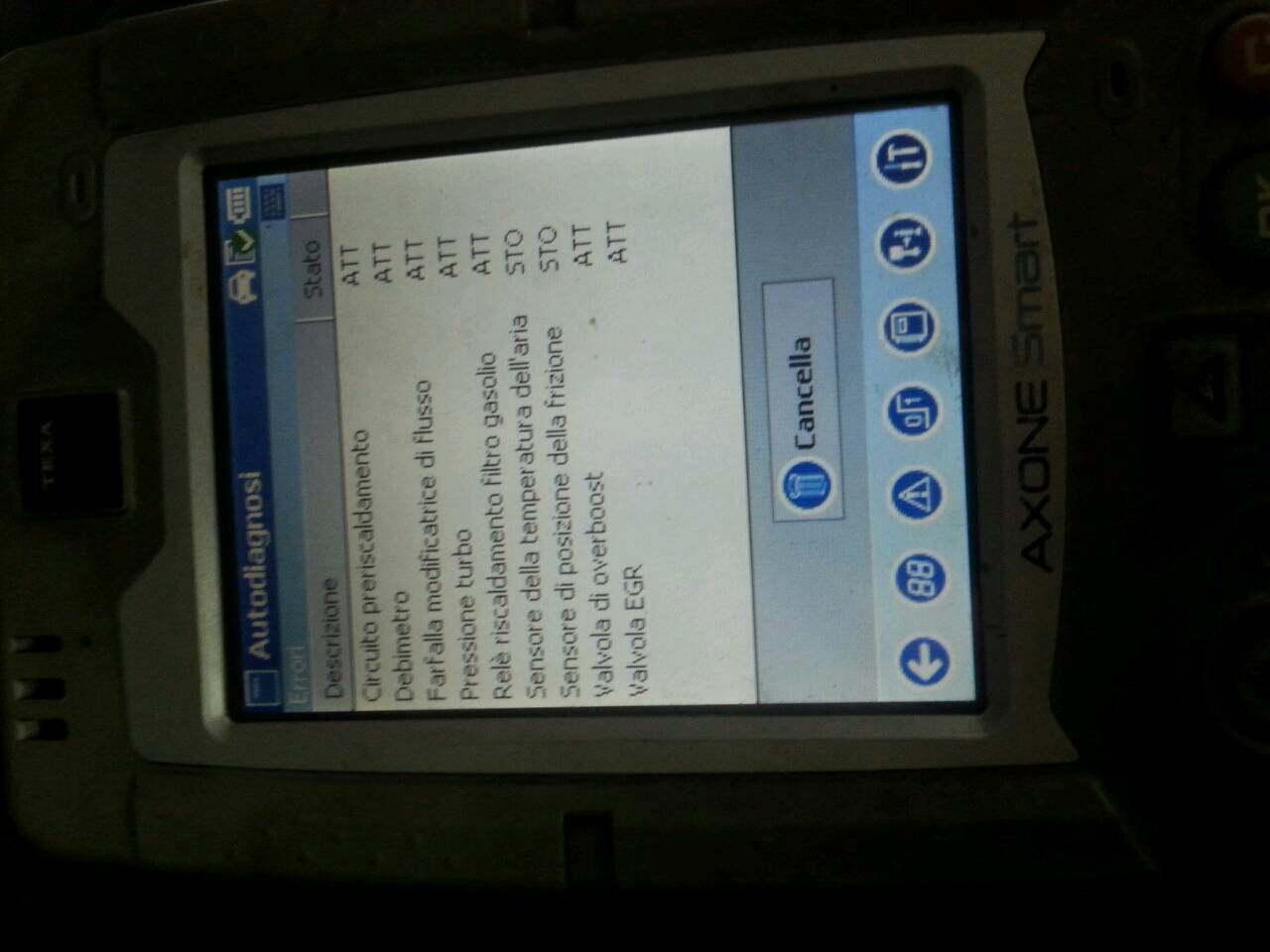

spero questa sia meglio
warner
Messaggi: 21984
Re: Ciao a a tutti e complimenti
Una bella sfilza di errori,avete provato a cancellarli e vedere quanti di questi si ripetono?
Troppi errori attivi contemporaneamente.
Verificate i fili degli iniettori , a volte scaricano a massa causando errori "fantasma".
Messaggio da leggere da angela78 »
ok provero' grazie vi faccio sapere
