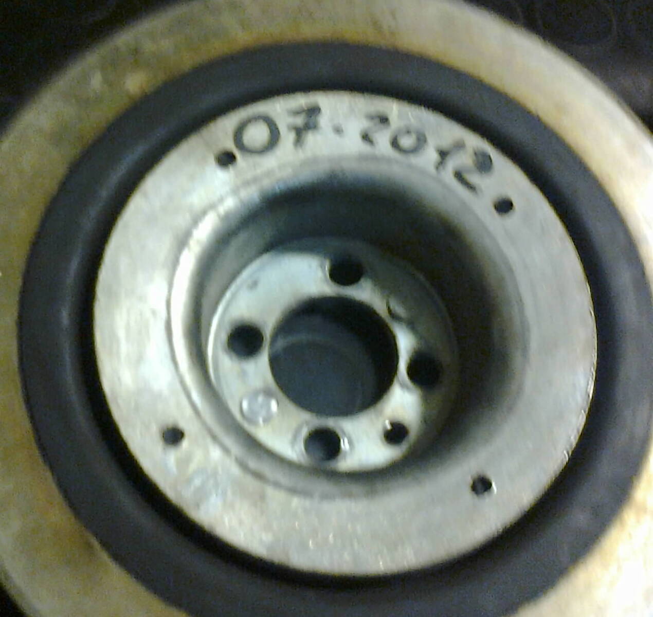

Grazie a JB per la fiducia ed i km fatti per sottopormi alle cure la sua bellissima Musa,con l'occasione posto un avviso ai possessori delle versioni 1900 e 1600MJT,quella che vedete in foto e' la puleggia conduttrice(albero motore)Tanntissimi i casi di rottura in sezione Lybra (e' la stessa dei jtd 1900/2400)io stesso ci ho rimesso le valvole 1 anno fa.
La versione in foto e' l'ultima modificata ma si lesiona ugualmente,sulla Musa 1600 dell'amico JB a soli 39.000km ha gia il parastrappi lesionato.Il rischio e' il disassamento della stessa frantumazione della cinghia di servizio con conseguente infiltarzione di detriti nella distribuzione.
Quindi se non l'avete mai fatta controllare fatelo al piu' presto,ne va della vita del vs motore.
Le versioni benzina e 1300MJT non hanno questo tipo di puleggia.
Per l'amico Silvio un ringraziamento particolare per la sua stima che ricambio,un abbraccio.
-D
