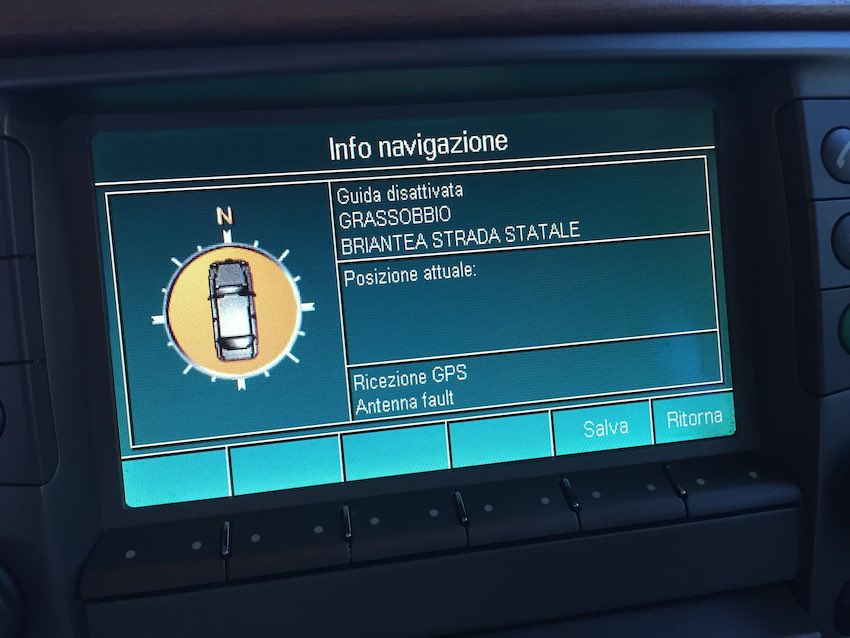

Ciao grazie del consiglio, ho provato ma niente stesso errore, però ho notato che mi da un strano messaggio sull'antenna gps, allego foto,
potrebbe essere anche dovuto a quello?
Ho provato anche nella pagina dei test manuali, ma non riesco a fare il test dell'antenna gps e telefono, si apre la pagina ma non fa il test, quello della tv nemmeno ma non c'è il modulo.
Il telefono funziona bene.
Adesso provo a vedere se si è staccato qualche spinotto dell'antenna gps sul retro del nit oppure in qualche altra parte...
Riusciremo a farlo ripartire!!!
