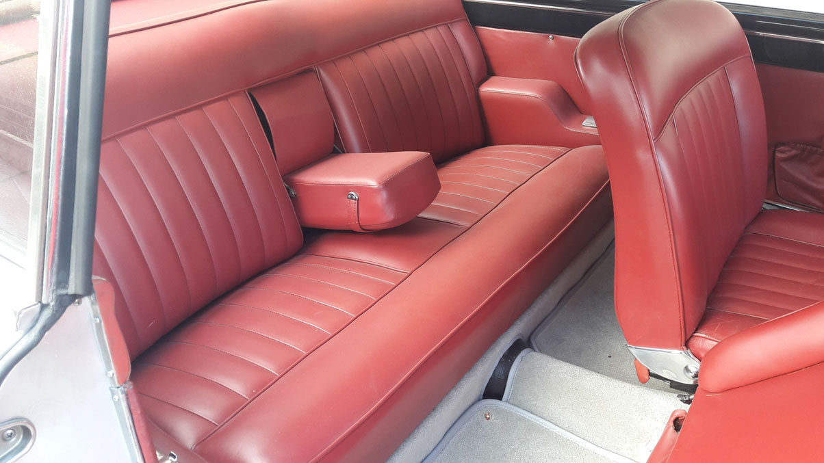

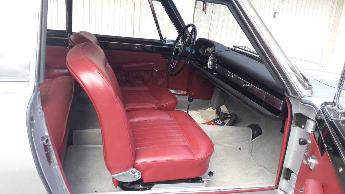

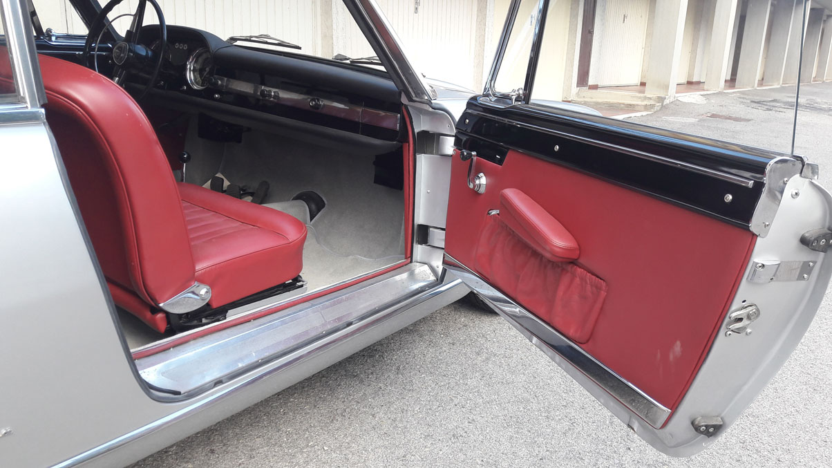

Ottimo,la tua aveva già come optional la tappezzeria anteriore al posto dei mille righe? Ciao
alex1909
Messaggi: 77
Iscritto il: 07 ott 2012, 10:19
Re: Il restauro continua.....suggerimenti e consigli
Messaggio da leggere da alex1909 »
Non so cosa dire! Io l'ho trovata così, l'ho solo pulita e riverniciata!

Io sulla mia 2800 avevo tutta tapp che però ho sostituito perché un po' era già stata tolta e quella originale che restava era rovinata parecchio. Sulla 2500 che ho da poco iniziato a ripulire invece ci sono i tapp in gomma ma sono cotti e si sbriciolano nel piegarli quindi quando è se arriverà il giorno valuterò il da farsi... Bellissimo lavoro sulla tua!

I tappetini della coupè erano previsti in gomma per le seguenti parti:
- parafiamma
- pavimenti anteriori
- copri scatolato a fianco del parafiamma
I colori previsti erano beige e grigio chiaro a seconda del color degli interni.
La prima serie aveva i tappetini a righe sottili, mentre la 2,5 3B e la 2,8 avevano una goffratura.
Queste sono le specifiche originali, nel corso della vita delle auto alcune hanno subito modifiche.
Come optional erano previsti i tappeti tutti in moquette, colori standard beige o grigio chiaro bordati in similpelle in tono.

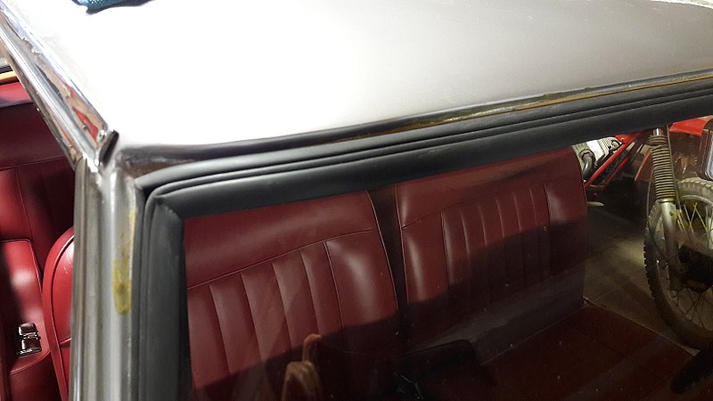

Stavo rimontando le modanature cromate del vetro anteriore ma non ho le mollette che le fissano alla guarnizione (erano fissate con il mastice). Potete dirmi dove le posso trovare oppure postare una foto di come sono fatte?
Grazie.

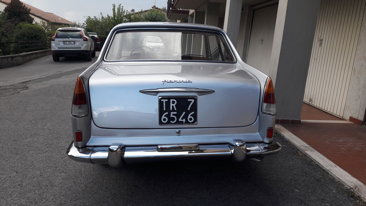

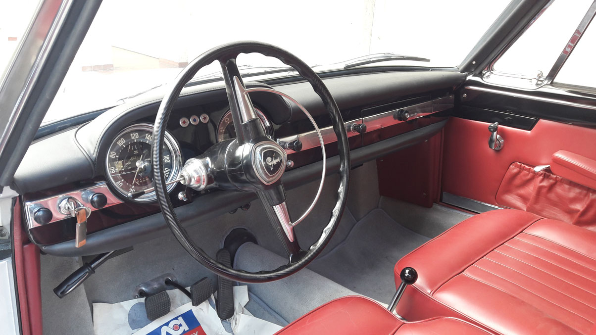

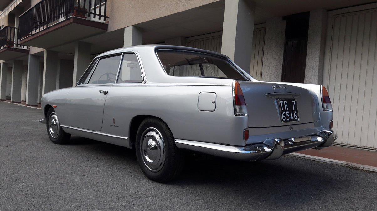

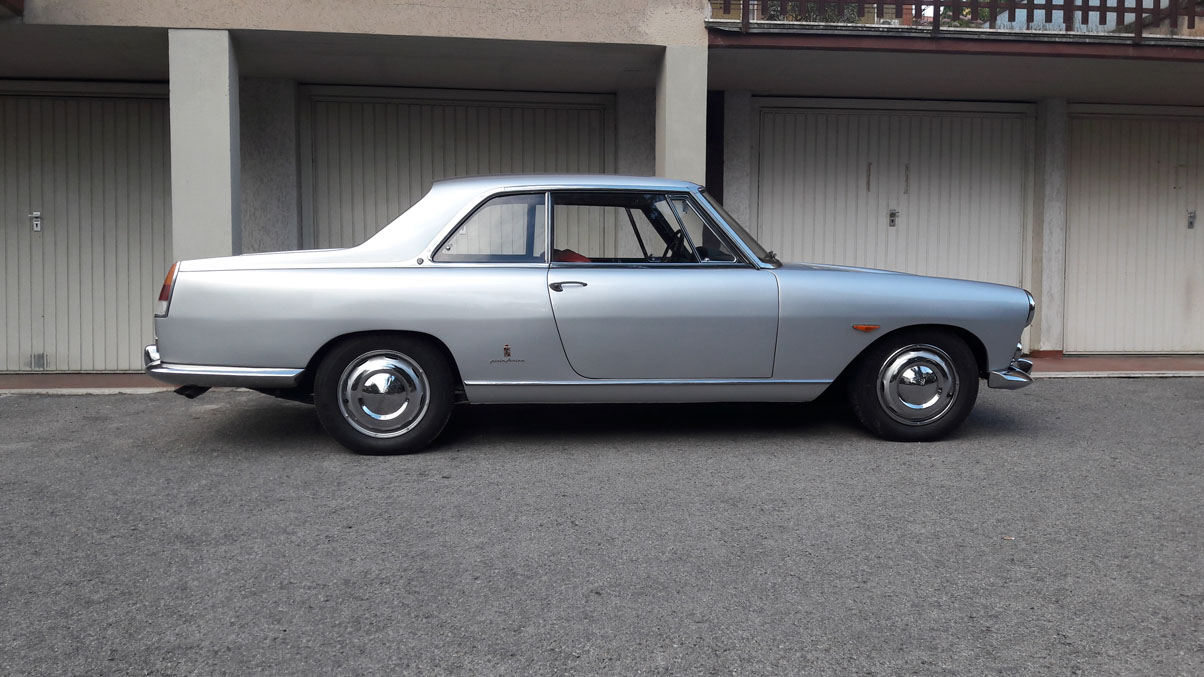

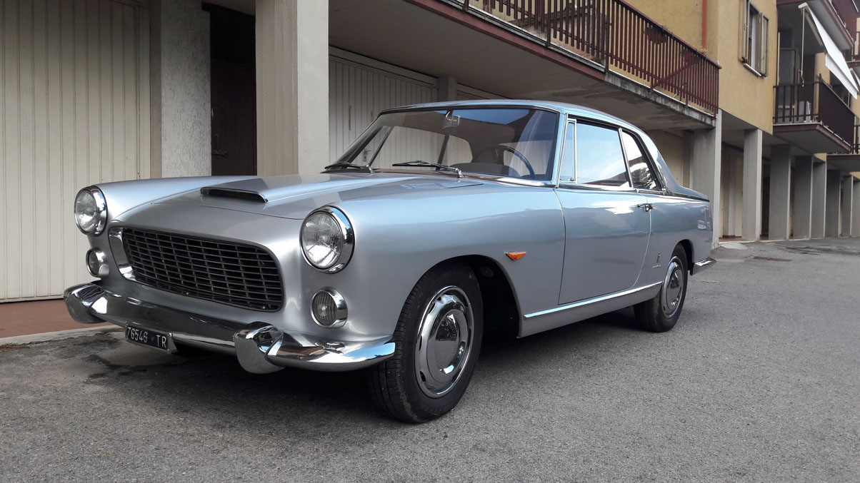

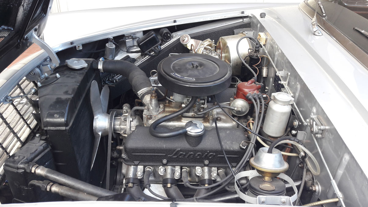

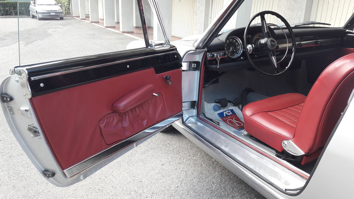

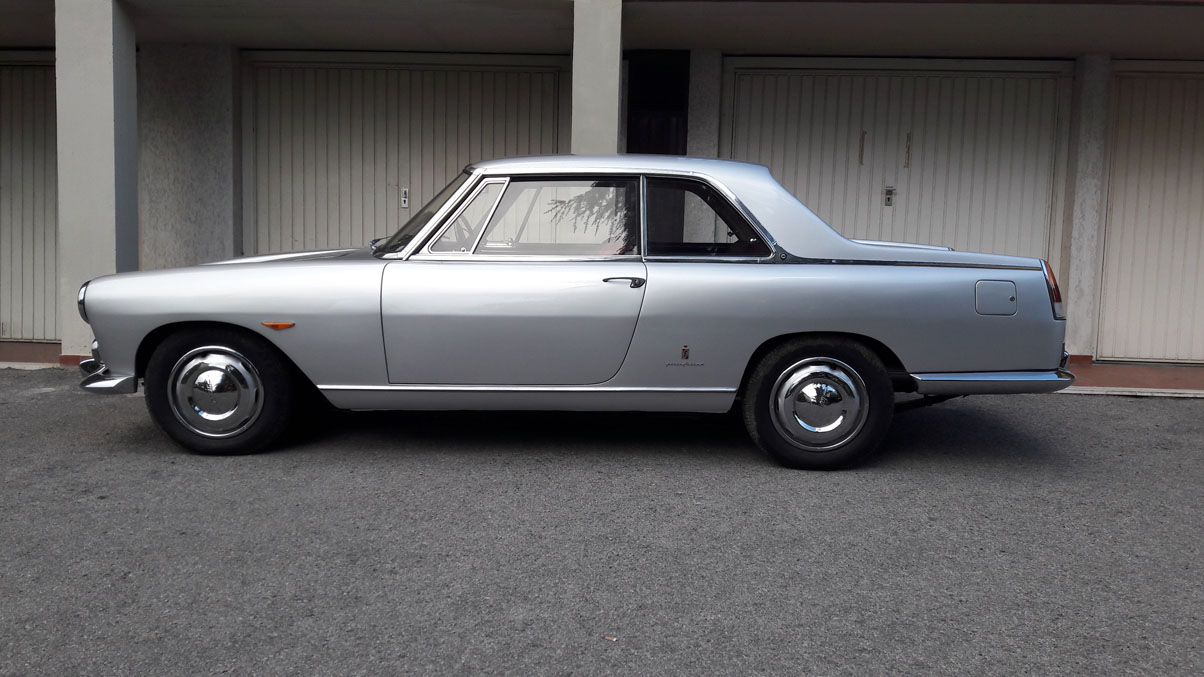

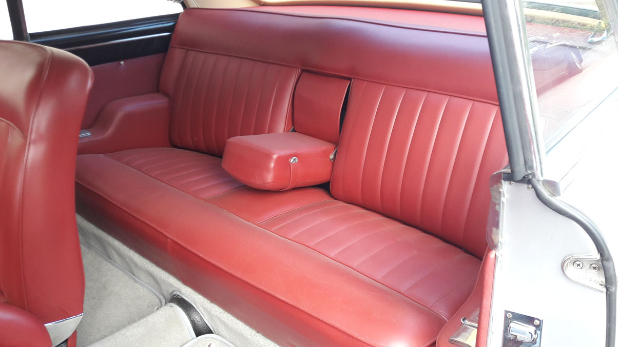

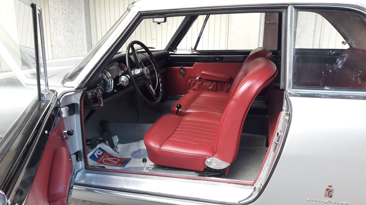

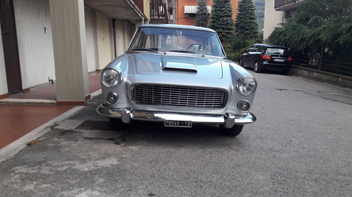

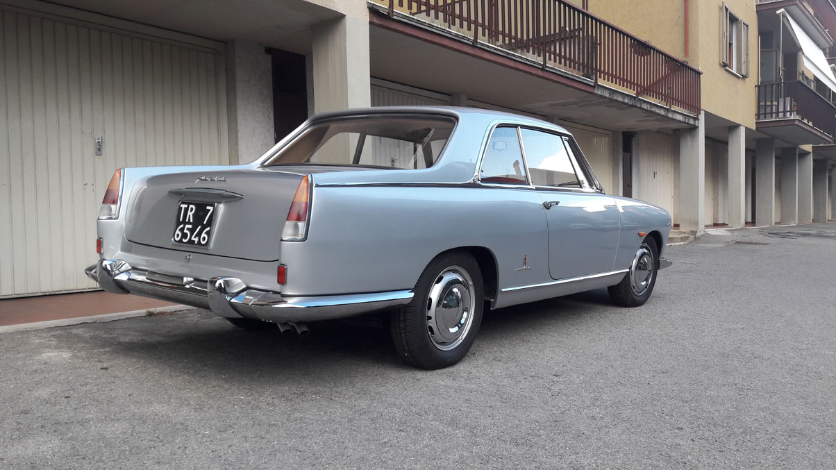

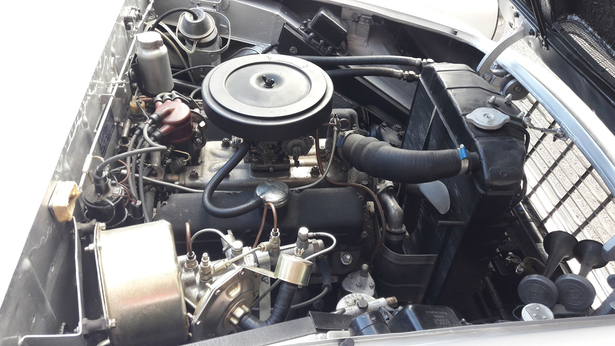

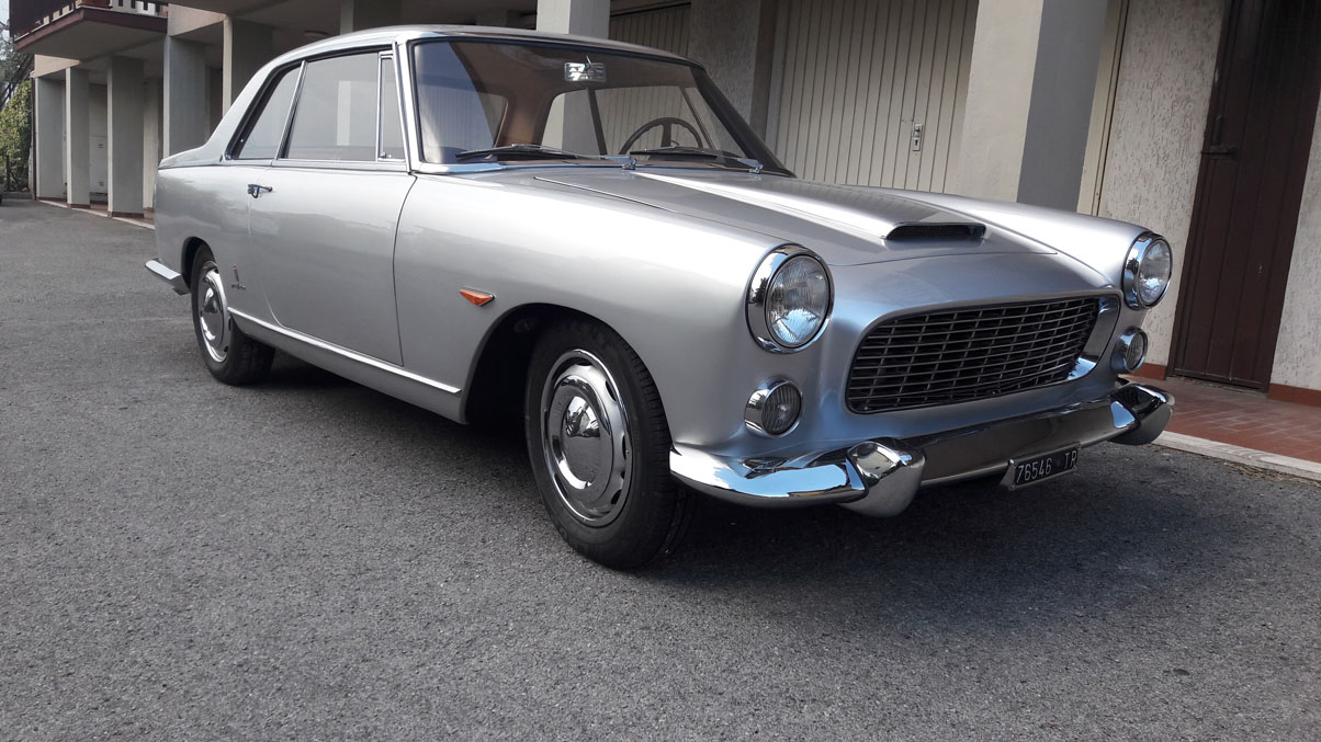

Buongiorno a tutti!! Dopo molto tempo e vicissitudini per recuperare i paraurti, ho finito la mia Flaminia! Che ne dite?

Aspetto consigli e critiche!

Bellissima, un gran bel lavoro!

Complimenti! Ricordati di montare lo stemma sulla calandra;)
