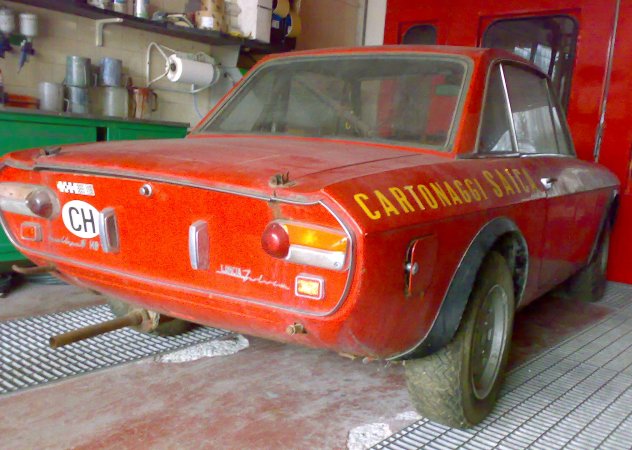

METTIAMO UN PUNTO FERMO:

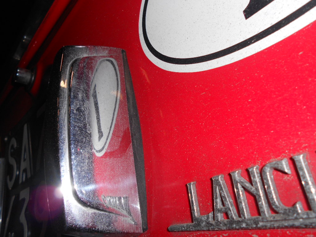

vi allego una foto recente della mia HF (telaio: una delle ultime 200 prodotte) prima di essere smontata per il restauro. l'auto è uniproprietario e ferma=abbandonata dai primi mesi del 1975 (l'ultimo rally che mi risulta abbia fatto è del febbraio 1975 anche perchè poi il pilota comprò un gr. 4 con cui corse fino al 1976 e lascio questa in un capannone fino al 2010, anno del mio acquisto). Non risulta nemmeno mai stata essere incidentata dietro per cui presumo che sia tutto come quando era uscita dalla lancia. le luci targa (se ingrandite la foto) sono quelle della prima versione cioè convesse che aderiscono alla lamiera con guarnizione sottile e naturalmente senza alette...e come detto sono anche leggermente più piccole di tutte le altre. quindi sicuramente fino a quasi fine produzione del fanalone le luci corrette sono queste. gli ultimi 150-200 fanaloni poi magari hanno montato qualcos'altro... forse ?

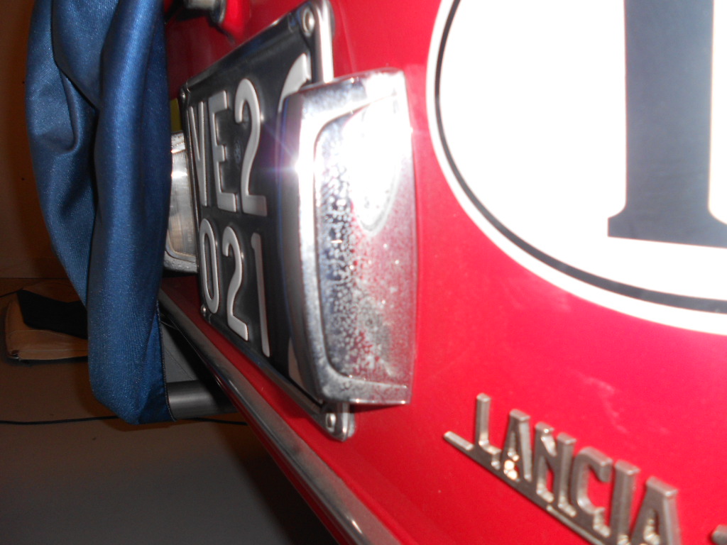

La mia ha l'incavo, vedi allegato

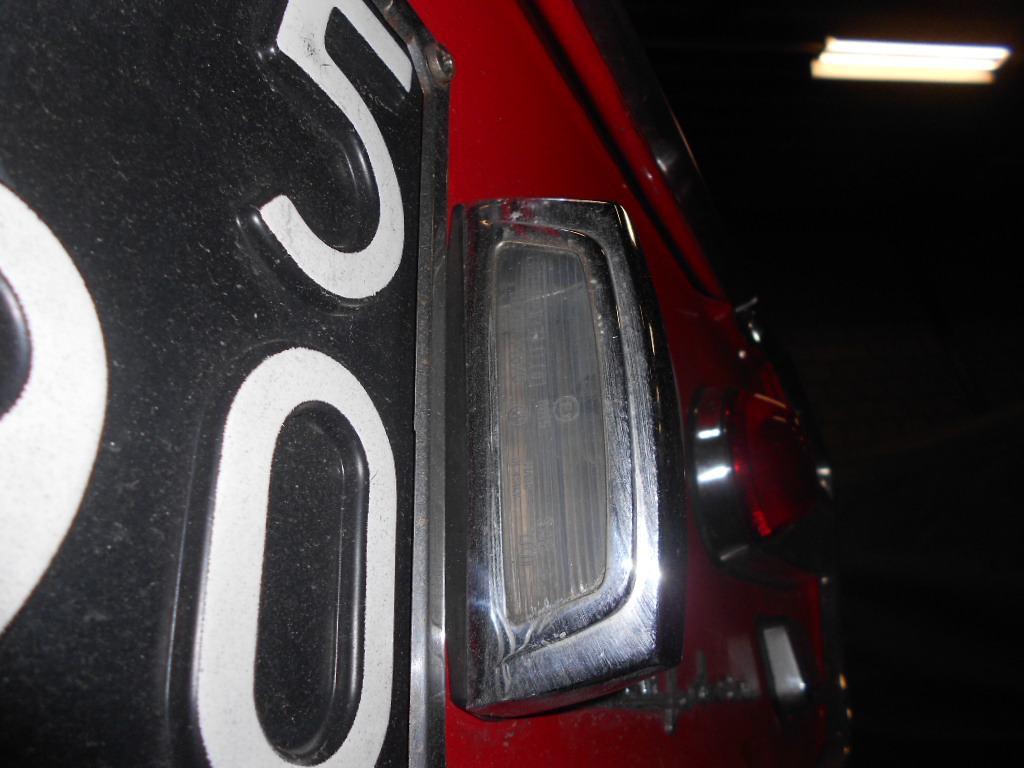

A mio parere il fanalone ha avuto due tipi di luci targa, il primo ormai lo conosciamo il secondo, come da foto, non posso garantire che non siano mai state sostituite ( Penso non potrebbe garantirlo nessun proprietario "di fanalone" anche se primo intestatario) Come già detto prima è solo adesso che ci poniamo il "problema"
Posto le foto di due fanalone dei quali (La storia è "certa" nei limiti che tutti sappiamo).

gerardo la tua che telaio ha ...piu o meno
gerardoc
Messaggi: 1638
Re: Un'altro fanalone.....
Ciao N. telaio 00139...

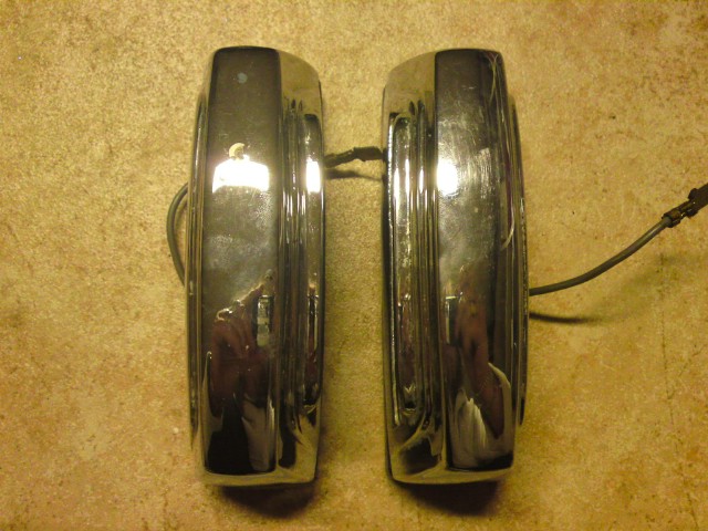

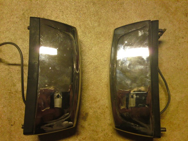

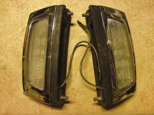

Ciao Gerardo,
allora, ecco in allegato le foto delle luci targa che ho sostituito. Una è crepata sull'esterno. La cromatura non era malissimo a parte qualche bolla, ma appunto, una era crepata.

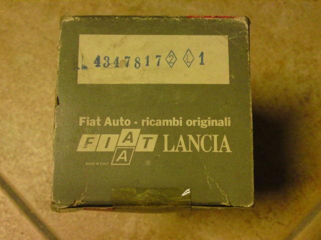

La scatola è della coppia nuova che ho comprato e che è identica a questa.

Francesca, grazie per le foto.
Guardando la terza foto si vede la differenza tra le due guarnizioni, (Penso) Che le luci sono quelle giuste e sarebbero anche giuste per alcuni fanalone, solo le guarnizioni non sono quelle adatte, non solo per lo spessore differente ma anche per la forma.

Quelle guarnizioni sono sulla fiat 124 spider vendute in America
