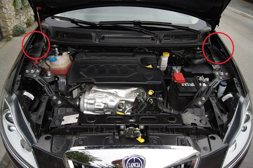

........... und nach dem FL 2011 sind auch nicht mehr die Kotflügelstützen im Weg. Somit entfällt auch das Zurechtbiegen.
Das sind die kleinen versteckten Einsparungen, wie auch z.B. das fehlende Delta-Emblem auf dem Armaturenbrett auf der Beifahrerseite. ?tt?
GM
PS: Muss mich korrigieren - die wurden offenbar schon vor dem FL 2011 wegrationalisiert. Bei meinem 1.8 T-Jet aus 2010 fehlen sie auch schon, mein 1.6 MJ aus 2009 hat sie noch.
GM

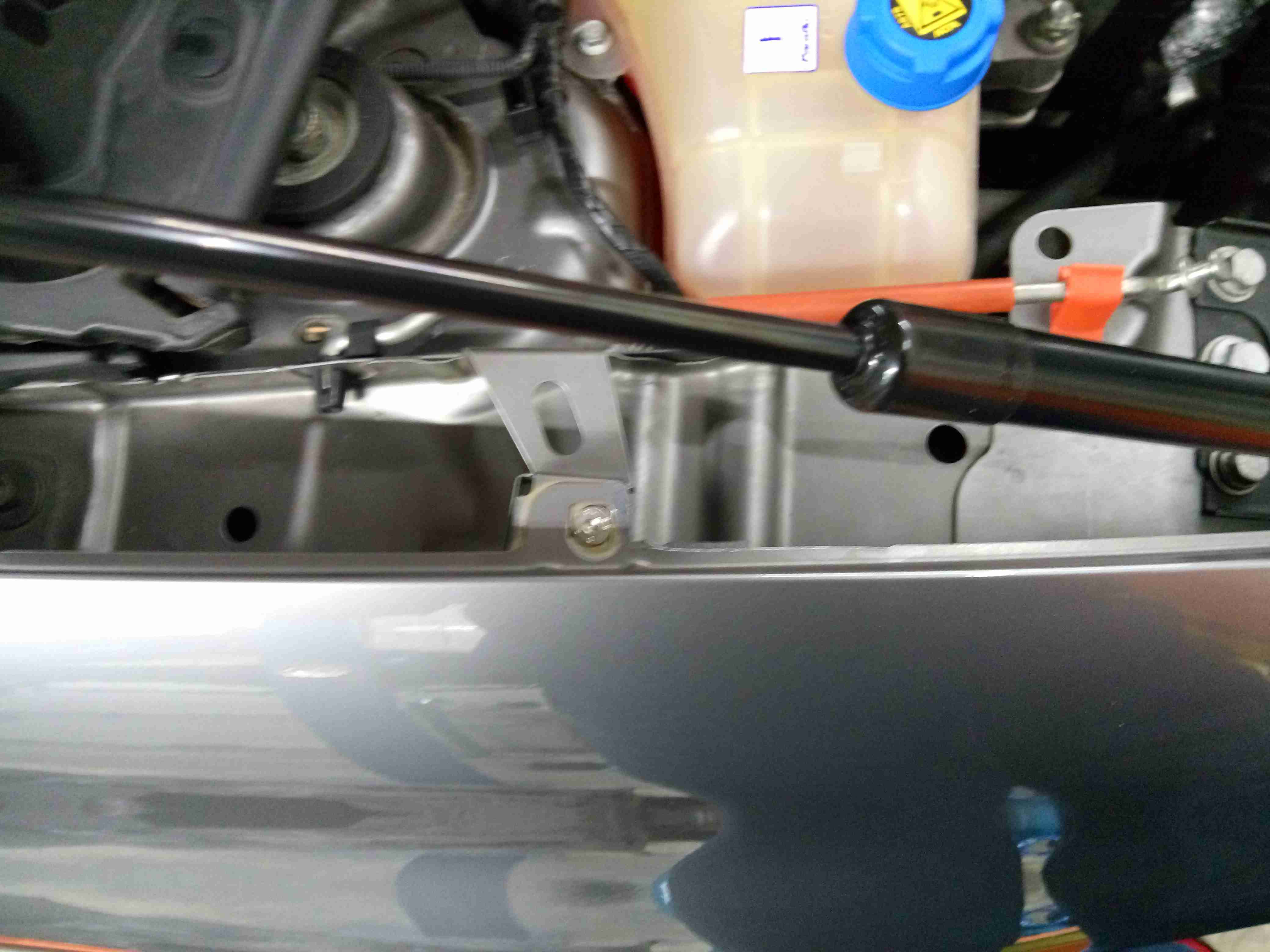

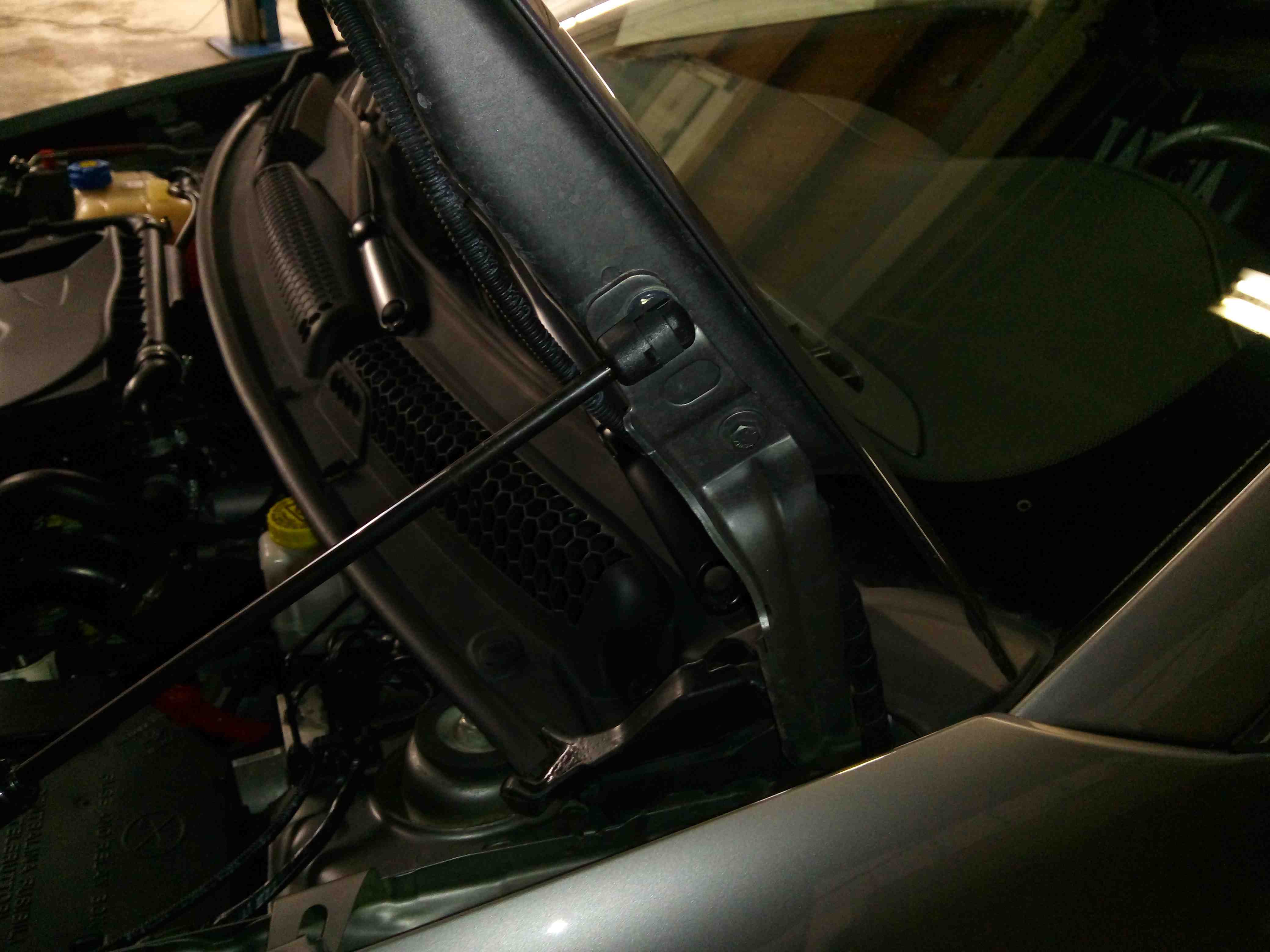

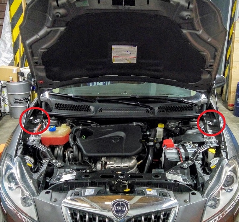

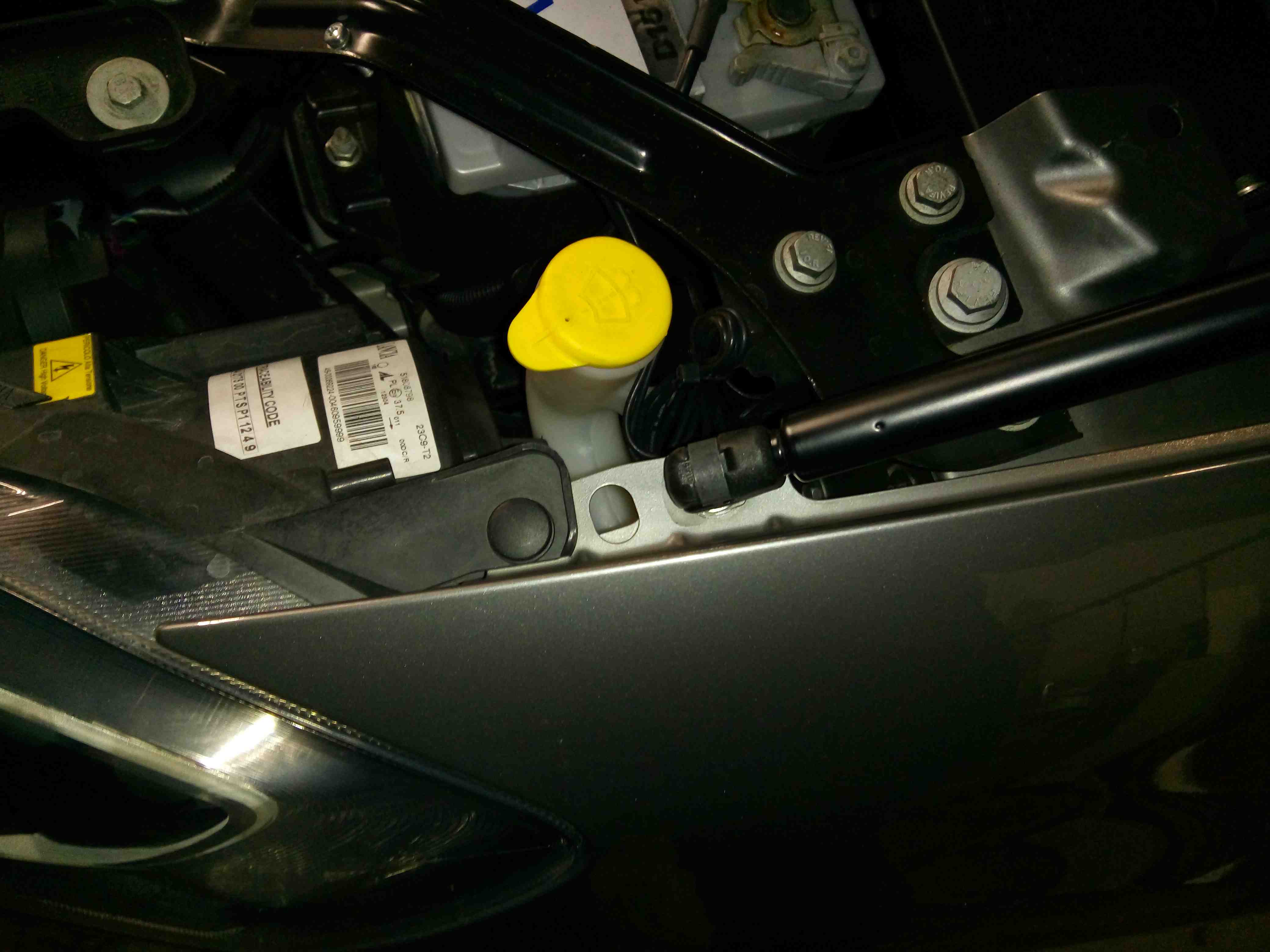

Hallo Deltafans,
ich wusste ja nicht ob überhaupt noch Interesse am Haubenlifter besteht, da ja das Thema schon drei Jahre alt war. Leider besuche ich die Seite nur unregelmäßig und stelle hier mit Bewunderung fest, es gibt sie noch die Deltafahrer.
Zum Lifter. Ich werde Euch gerne alle Infos hier Posten aber einen Einbausatz kann ich nicht zusammenstellen.
Ihr benötigt:

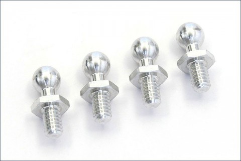

- 2x Lifter Type Stabilus 4126XQ z.B Amazon bei ca 40 Euro (ja das sind die vom Mini R50)
- 4x Kugelkopfschraube (bitte überprüft selbst, welches M-Gewinde die alten Befestigungsschrauben an den Montagestellen aufweisen)
Das wars schon. Nun kurz zum Einbau.
Wie auf den Bildern zu sehen ist muss pro Seite jeweils die obere Befestigungsschraube der Motorhaube, mit einer Kugelkopfschraube gewechselt werden. Ebenso jene z.B: beim Wischwasserbehälter sowie auf der gegenüberliegenden Seite.
Nun habt Ihr zwei Möglichkeiten. Entweder Ihr biegt die mittleren Befestigungen der Kotflügel soweit nach unten, damit der Zylinder des Dämpfers beim schließen der Motorhaube freies Spiel hat, oder Ihr schneidet einen Teil heraus. Ich habe mich zur zweiten Möglichkeit entschieden. Solltet Ihr ausschneiden bitte nicht vergessen die blanken Kanten mit Klarlack vor Rost schützen.
Wie ich im Verlauf des Threads sehe, gibt es auch Deltas die keine Kotflügelbefestigung an dieser Stelle mehr aufweisen. Na dann ist es ja noch einfacher
Ich hoffe Euch beim umrüsten ein wenig Inspiriert zu haben und lasst Euch mal öfters auf den Straßen sehen. Grüße aus Nürnberg

Das Gewinde ist ein M6 sowohl vorne als auch hinten an der Motorhaube. Wichtig wäre dann noch der Kugelkopfdurchmesser(ich denke 8 oder10mm) um die richtigen Kugelzapfen zu bestellen.

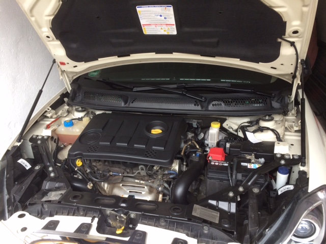

Die Haubenlifter habe ich Heute Früh in meinen Delta eingebaut und habe nicht einmal eine Stunde dafür gebraucht.Also es ging ohne Komplikationen .Die Kotflügelhalterung werde ich aber nicht entfernen,sondern mit einer Distanzunterlage wieder verschrauben.Heute habe ich sie erst einmal heruntergedrückt.
Mein Eindruck ist aber,dass die Haubenlifter sehr straff bei öffnen sind . Was habt Ihr ( die auch umgerüstet haben )für einen Eindruck ?
Liebe Grüße und ein schönes Wochenende
Christian Albert
ich habe meine Kugelkopfschrauben beim Zubehörhändler "Heil & Söhne" gekauft.Vielen Dank für den Tipp,aber unter Kugelkopfschrauben habe ich im Internet nur die mit kleineren- oder größeren Gewinde bestellen können. Aus meiner Zeit kenne ich " Kugelzapfen" nicht,denn bei uns in den Werkstätten haben wir "Kugelkopfschrauben" bestellt.Naja,es ist ja auch schon eine sehr lange Zeit,die ich aus dem Berufsleben bin.

Kugelzapfen sind M6 mit einem 10-er Kopf. Passende Beilagscheiben nicht vergessen!

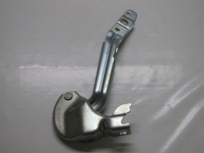

Der Vergleich eines Delta III Scharniers mit einem Delta I Scharnier ist schon interessant
Delta III
Delta I
Wie unterschiedlich doch heute und früher solche Bauteile dimensioniert wurden
Delta III
Delta I
