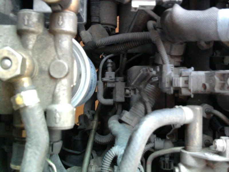

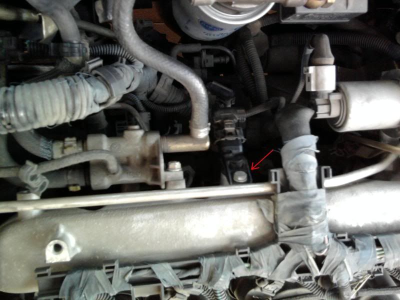

mivv87
Messaggi: 32
Iscritto il: 31 mar 2012, 01:13
Re: Spia avaria motore:X
Messaggio da leggere da mivv87 »
mi potresti dare qualche foto per capire di preciso qual'è? grazie
Mastodontik
Messaggi: 1280
Iscritto il: 27 feb 2012, 00:20
Messaggio da leggere da Mastodontik »
Vedi il filtro gasolio? Proprio frontalmente c'è uno spinotto collegato ad un sensore.....smontalo (mi sa che è una chiava da 10) e lo pulisci.
